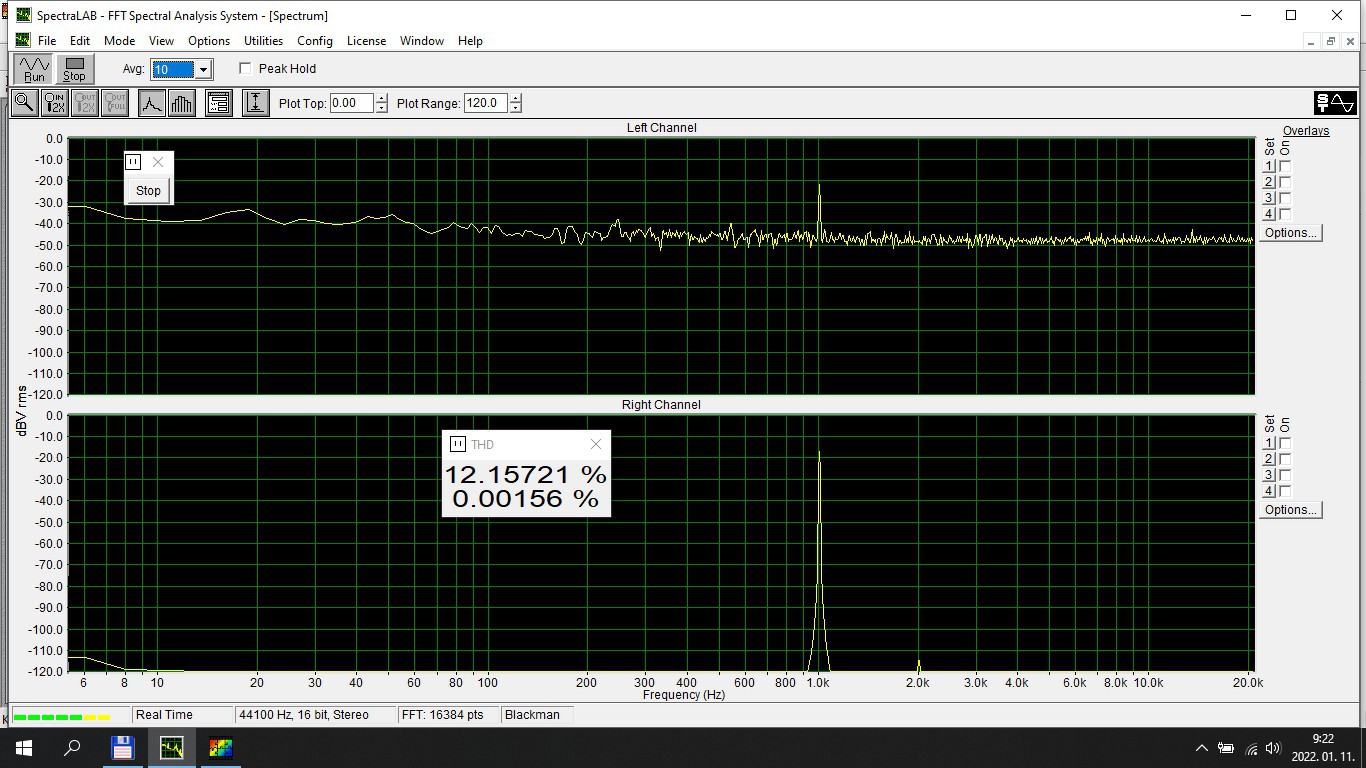

Egyszer mértem ezzel az USB-s hangkártyámat és 0,0015% lett, hogy ebből mennyi a hangkártya torzítása és mennyi magának a mérőjelnek azt a jó ég tudja.
