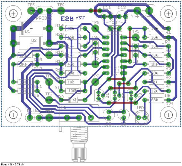

Nincs esetleg egy fényképed az általad készített nyákról? Hogy helyezted el az alkatrészeket?
Próbálom megtervezni a nyákot, de nekem sehogy sem sikerül összehozni ekkor méretben. (5,5 x 4cm)

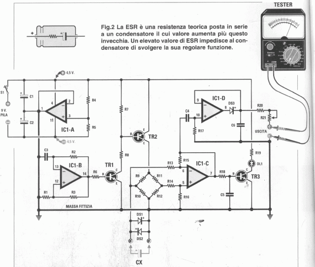

Az utókor számára, és annak, akit érdekel:
Az általad (és korábban sokan mások által is) csatolt ESR-mérő eredeti kapcsolását Marvin Smith publikálta a Poptronics magazin 2001. júliusi számában (25...28 oldal, teljes dokumentáció és működési leírás). Az ő áramkörét aztán sokan "feldolgozták", pl. az egyik legtöbbet citált változat a Nouva Elettronica újság 2022. szeptember-októberi számában jelent meg (104...111 oldal). Ennek az olasz változatnak a kissé módosított rajzát láthatjuk itt a témában, kissé átalakítva, egy az ESR mérés szempontjából valóban nem lényeges, de amúgy igen hasznos funkció kitörlésével, illetve a híd értékeinek némi módosításával. Csatoltam a fenti két magazinból az eredeti rajzokat (a sajtóhibákat szándékosan nem javítottam ki rajtuk). Néhány éve említést tettem erről - az én panelom a mérete valamivel nagyobb, mit az általad elvárt 5,5x4 cm (volt helyem bőven a nagyméretű műszer mögött), viszont elég egyszerűen lekicsinyíthető, pl. a fekvő "kétlábú" alkatrészek állóra cserélésével, a potméter panelről levételével és a szellős elhelyezés összébbhúzásával. A harmadik képen ez a rajzolat mint egy lehetséges megoldás - részemről szabadon felhasználható, módosítható.
Akár kisebbre is elfér, nekem azért lett ilyen nagy mert ez elsőre csak egy próbanyák volt, a neten fellelhető tranzisztoros változat, de az sehogy sem akart normálisan működni (ahogy akkoriban olvastam nem csak nekem), utána dolgoztam át, látszik is a nyákon hogy a tranyók helye át van kötve. Ez így maradt ahogy van és azóta is tökéletesen teszi a dolgát. A fiókomban kallódó használt (bontott) alkatrészekből raktam össze, a műszer skáláját magam rajzoltam meg a meter nevű programmal ami kifejezetten skálák rajzolására készült.
A műszer előtt lévő 3k3 trimmert egyébként célszerűbb úgy kialakítani hogy egy ellenállás és egy 1k forgópoti sorosan (a poti kihozva az előlapra) hogy könnyebb legyen beállítani, mivel az IC-nek van ugye driftje és néha a nulla elmászik, néha utána kell állítani hogy mindig pontosan nullán álljon.
Szintén ilyet raktam nemrég össze raszteres próbanyákon, már csak a dobozolás van hátra. Megerősíthetem, hogy a tranyó nélküli változat perfektül megy. Az nem világos hogy a tranyók mi problémát okoz(hat)nak de ha másnak így működött akkor én is inkább a kitaposott úton megyek.
Idézet: „Az nem világos hogy a tranyók mi problémát okoz(hat)nak” Nem okoznak semmilyen problémát , sőt. Nekem majd' 20 éve megy az eredeti kapcsolás hiba nélkül. Mi is a tranzisztorok szerepe? Leegyszerűsítve: az oszcillátor AC jelét ráültetik egy DC feszültségre. Miért? Ez a DC eltolás segít kiszűrni a "rövidzárrá sérült" kondenzátorokat, a "SHORT" LED jelzi a (DC szempontból is) rövidzárat a mérőkapcsokon. (Részletesebb/szabatosabb leírás az eredeti cikkben.) Gyakorlati példa: egy rövidzár a (precízen beállított) mutatós műszeren 100% végkitérést mutat, amihez "szemre" nagyon közel van pl. egy nagyobb kapacitású, hibátlan elkonál mutatott ESR érték, és ez félrevezető lehet. Enélkül a DC komponens nélkül az áramkör nem jelzi, hogy az adott kondenzátor rossz, vagy csak tényleg nagyon kicsi az ESR-je. Bónusz: én kifejezetten kedvelem, és gyakran ki is használom ezt a "short" funkciót. Mivel a műszer néhány tíz mV feszültséggel mér, mindenféle károkozás kockázata nélkül lehet használni egy beültetett panelen a huzalozás nyomvonalának követésére, végpontok keresésére is - ami életszerű hibakeresési/visszafejtési feladat, és gyakran van/lehet rá szükség. Ugyanakkor a DMM-mel "kicsengetés" vagy ellenállásmérés módban keresgélés már hordoz veszélyeket. Műszertől függően, de szinte mindig a félvezető átmenet nyitófeszültségét meghaladó tesztfeszültség, plusz a polaritás ... ---- Egy kis hibajavítás a fentebbi hozzászólásomhoz, a kiemelt évszám helyesen: Idézet: „Nouva Elettronica újság 2002. szeptember-októberi számában” A hozzászólás módosítva: Feb 8, 2024

Olvastam az eredeti leírásban, hogy a hídban lévő ellenállásoknak 1%-nak kell lennie. Ez a te általad átdolgozott változatban is így van?
Abban is olyanok vannak, de egyáltalán nem kellenek oda 1%-os ellenállások. Egyrészt tudsz az 5%-osokból is viszonylag egyformákat válogatni (már ha van belőle sok), másrészt egy ilyen műszernek nem a pontos mérés a feladata hanem a nagy eltérések detektálása, tehát amikor mondjuk egy érték a négyszeresére nő, az ugye 400%-os eltérés, ahhoz nem szükséges 1%-os alkatrész.

A fenti verziót nem ismerem ,kipróbálom terveztem hozzá saját panelt !
Szia. Sikerült már meg építeni? A működés szempontjából elfogadható? Szeretném Én is meg építeni, és ha lehet elkérném a fájlokat ha minden flottul működik. Köszönöm szépen előre is a lehetőséget.
Szia! Most keszulnek a panelek a Jlcpcb- nel,ha nem akarsz a nyák keszitessel foglalkozni tudok belole adni!
A többit majd privatban!
Megépíttem az ESR mérőt az erdeti rajz alapján, nagy csalódás volt az élesztése nagyon nem jól működött. A SHORT LED minden méréstartományban világított nem csak rövidzárnál ,a műszer nulláját sikerült beállítani de méréskor jobbra tért ki a műszer mutatója nem balra !!! 107 KHz-en rezeg az oscillátor ,az áramfelvétel 16mA 9V-ról (sok)! NGY javaslatára néhány ellenállás értékét meg kellet változtatni ,igy jól működik ! Csatolom a javított beültetési rajzot .
