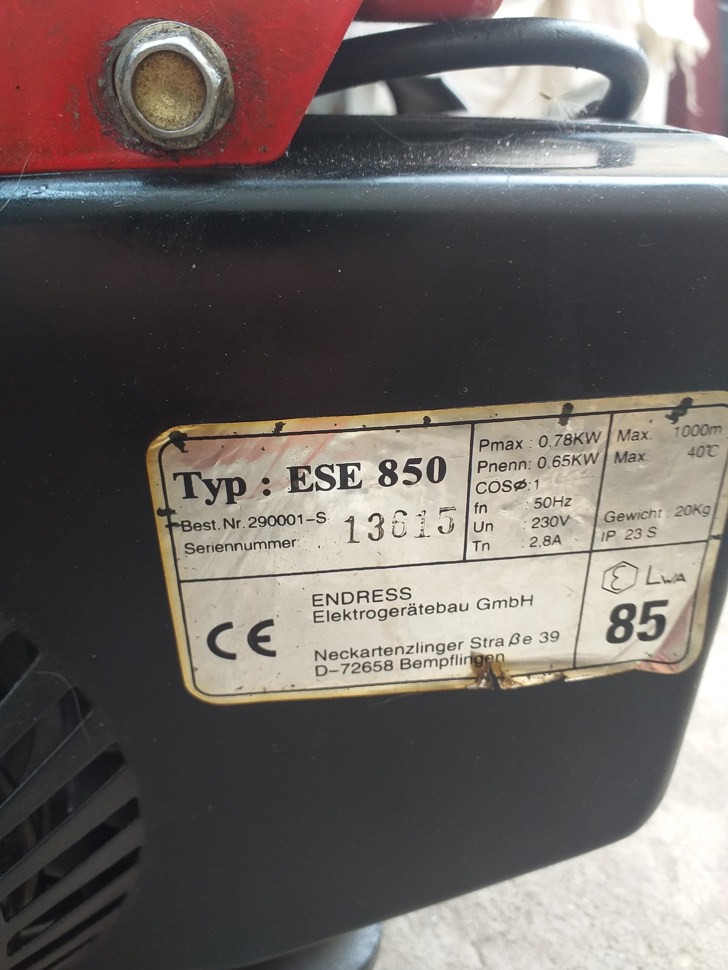

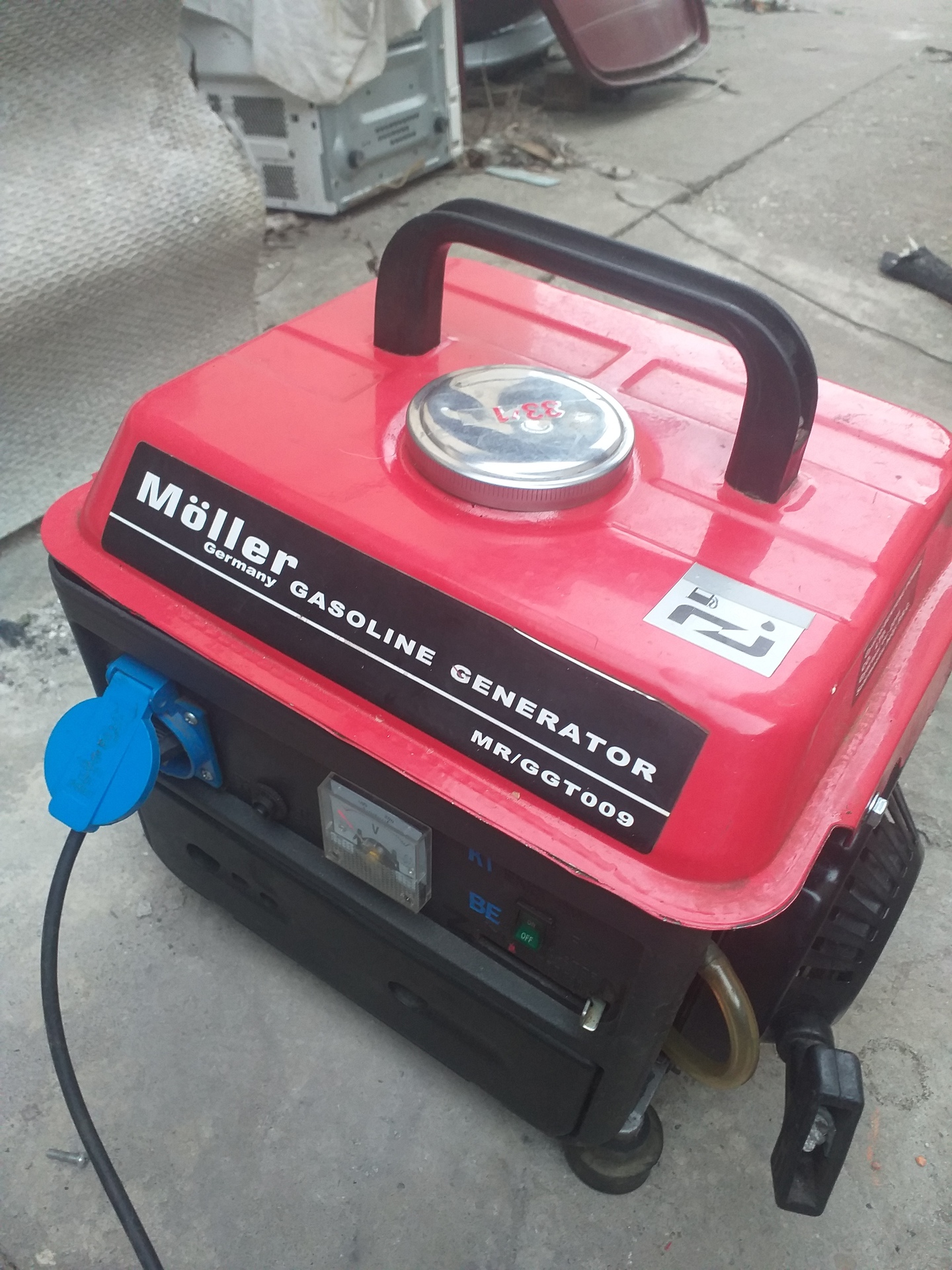

Sziasztok! Möller ESE 850 típusú generátor hiba miatt kérnék segítséget.Terhelésre leesik a feszültség 50-60 Volt-ra a fúrógép lassan forog. Fordulatszám emelésére sem javul, talán még rosszabb.
A hozzászólás módosítva: Feb 11, 2024
Képességei alapján kondenzátoros gerjesztésű. Meg kell keresni, hol van és kimérni.

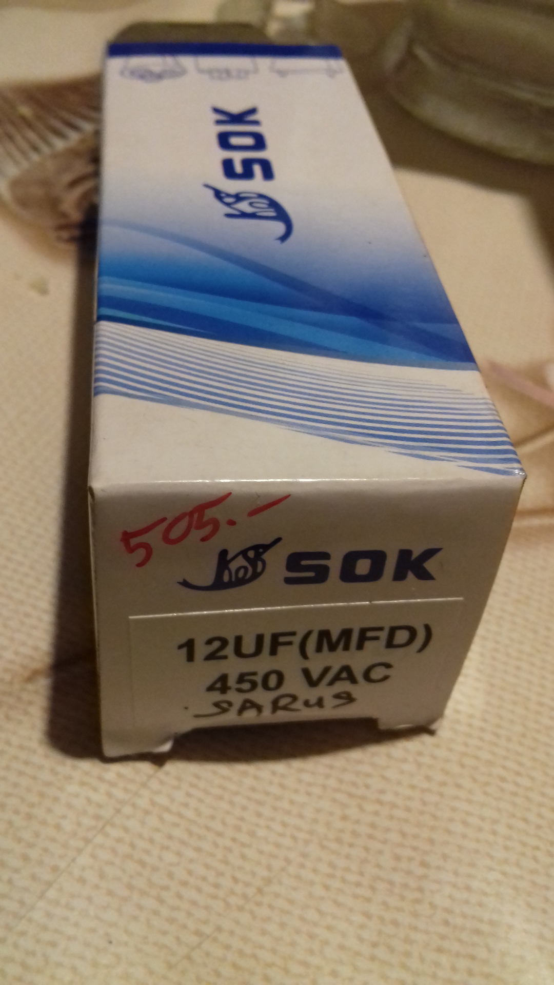

Szia! A kondenzátor kapacitása jó,az ESR érték viszont magas. Nem tudom ez okozhatja-e a hibát?.
Nyugodtan cseréld ki azt a kondit, mert az rossz. Akár állandóüzemű motorkondit is tehetsz a helyére, tökéletesen megfelel,vagy még jobb mint ez a kondi.
Ha jól mér az a műszer és az az ESR érték valóban 0,31k azaz 310Ω akkor az a kondi kuka. Már a 10Ω is nagyon sok lenne.
Köszönöm a válaszokat mindenkinek! Ma vettem kondenzátort,sajnos semmit nem változott a helyzet. Lehet nem jót választottam? Nem mértem meg előre, gondoltam csak jó ha egyszer új. Vagy esetleg a tekercsekkel lehet hiba?
Két lehetőség maradt:
1. forgódiódás a generátor és leszakadt valamelyik forgódióda vagy a huzal a diódáról, 2. újra kell gerjeszteni a generátort. Ez utóbbit nem szívesen írnám ide mert veszélyes lehet. |
