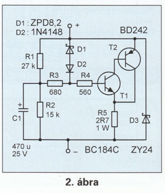

(#) tyraw hozzászólása Feb 3, 2024 /
Ha már csöves fejet emlegettétek: 2009/12 rádiótechnikában szerepelt egy fojtó műkapcsolást. Pár alkatrész, 300mA terhelhetőség, ~5H fojtó kiváltója tud lenni.
Eléggé tetszik a dolog, építeném, de BC184C-t és BD242-t kér. A szerző megadott egy BD244-es verziót is, 1A-es terhelhetőséggel, de javasolta, hogy 300mA terhelés alatt a BD242-t használja az ember - magasabb a váltóárammal szembeni ellenállás a kapcsolásban vele.
Lomexben sem BC184C, se BD242 nem kapható - gondolom kicsit eljárt az idő már ezek felett. Ha valaki ismeri a kapcsolást, tudna segíteni, milyen jól beszerezhető tranyókból lehetne ezt a komplementer darlington párt összerakni? Meg a körítést is illeszteni kéne... :/
(#) kadarist válasza tyraw hozzászólására (») Feb 3, 2024 / 1
BC548 a BC184 helyett jó lesz. A BD242 helyettesítői: Bővebben: Link

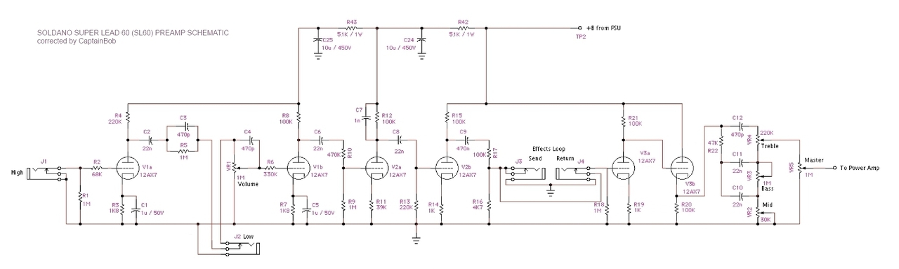

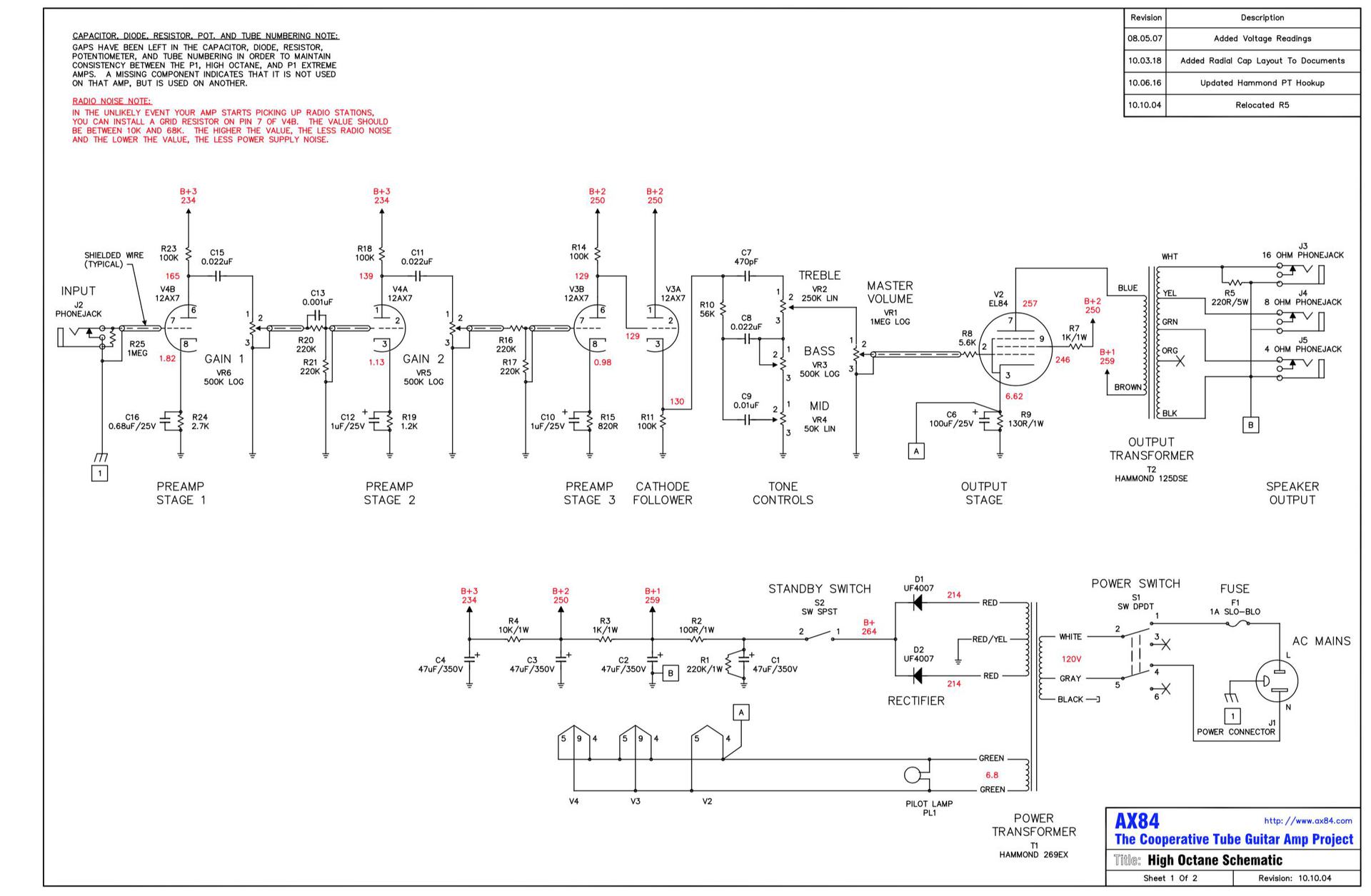

(#) MoNo67 hozzászólása Feb 23, 2024 /
Szeretném valamennyire megérteni a csöves gitárerősítők működését és ebben kérnék segítséget. Egyelőre az előfok szekcióval kezdeném. Ha esetleg hülyeséget írok vagy kérdezek: kérem elnézőnek lenni velem!
Mint tudjuk léteznek 1,2 ill. több előfokcsöves erősítők. Kérdésem az lenne, hogy az egyes csöveknek mi a szerepe? Miként módosítják a bemenő gitár jelét?
Példaként 3 kapcsolást mellékelek. A legegyszerúbbet, ami csak "fél" 12AX7-el dolgozik, illetve 2 előfokcsöves (Hi-Octane) ill. 3 előfokcsöves (SLO60) kapcsolást.
Ezek esetében érdekelne, hogy melyik cső mit csinál és miért van rá szükség?
SL60 csövei:
V1a: a High bemenetet tovább erősíti, ha jól gondolom. A Low input pedig nincs erősítve. Ennek nem pont fordítva kellene lennie (a gyenge jelet erősítem)?
V1b: gyakorlatilag ez a preamp eleje, ha jól sejtem.
A VR1 Gain/preamp Volume potméter a V1b elé került. Ennek nem inkább a cső után kellene lennie, ahogy a többi rajzon látható? Vagy nincs jelentősége?
V2a: tovább erősíti a jelet.
De mi szükség van a V2b ill. V3a-ra? Az effect loop miatt szerintem nem szükséges plusz cső. Vagy tévedek?
V3b: gondolom a Tone stack miatt erősít még a jelen.
Szeretném megépíteni valamelyiket 1db EL84 végfok csővel (5W output). Nem árt, ha van benne Gain, ezért a 2 v. 3 előfokcsöves verzióban gondolkodom és az FX loop se árt, ha belekerül.
De fogalmam sincs, hogy a hálózati trafóm (régi rádióból mentett) elbírná-e 3+1 cső fűtését (ha jól rémlik 3 csövet fűtött (EZ+ECC+EL) illetve az a +1 cső mennyit tesz hozzá a hanghoz?
Előre is köszönök minden építő jellegű hozzászólást.
(#) Cavalier válasza MoNo67 hozzászólására (») Feb 23, 2024 /
A low az a low gain bemenet, azért van rajta kevesebb erősítés, az első cső egy plusz fokozat amit a csati leválaszt, ha oda dugja az ember a gitárt.
Gondolom a torzítás a második cső után fog létrejönni, a vr1 poti lényege pont az, hogy lehessen tisztától torzítottig szabályozni.
A V2b-t én se tudom, szerintem meg lehetne oldani anélkül is, de gondolom empirikus úton, ha már volt egy fél cső még, odarakták és jobban szólt? Az effekt loophoz ugye leosztja a jelet kb. vonalszintre, aztán azt vissza kell erősíteni, a V3a azt csinálja, a V3b egy katódkövető, erősítése nincs, csak alacsony impedanciára illesztve meghajtja a hangszínkört.
Nem tudom milyen a hálózati trafód, de életvédelmi szempontok miatt én inkább hanyagolnám, ki tudja, hogy egy 50-70 éves trafóban milyenek a szigetelések.
Lehet kapni nem túl drágán normális hálózatit, kimenőt lehet használni rádióból bontottat. Szvsz. az AX84-et építsd meg, az elég jól dokumentált, aztán ráérsz kísérletezni, átalakítani.
(#) tothbela válasza MoNo67 hozzászólására (») Feb 24, 2024 /
Majdnem minden kérdésedre kaptál választ. A V2a egy éheztetett trióda kapcsolás, ami a megszokott 1mA körüli munkaponti áramtól eltérően 50uA körüli áramon dolgozik, ami nem a lineáris szakasza az ECC83-nak (12ax7), ezért erősen aszimmetrikusan erősíti a jelet, ráadásul az anód munkaellenállással párhuzamosan kapcsolt 1nF miatt 1kHz felett az is csökken. A sávkorlátozás miatt a húrok zizegése lecsökken, az aszimmetrikus erősítés miatt padig a páratlan harmonikusok szintje emelkedik, ami jobban illik a gitár hangjához. Tehát a V2a kimenetén egy magas hangokban szegény, de páros harmonikusokban gazdag jel van. De ez még nem szól jól, mert tompa, és a nulla pontja folyton elmászik, azaz pengetéskor duhog. Ezt formálja a v2b. Ennek az anódján egy 50vrms körüli jel van szépen formált gömbölyített sarkú aszimmetrikus hullámalakkal, aminek már van bőven harmonikustartalma. A kimeneti osztó után max 2vrms jel marad, ami már emészthető egy félvezetős effektnek.
Tehát a v2a/b a torzított gitárhang előállításért felelős.
A hozzászólás módosítva: Feb 24, 2024
