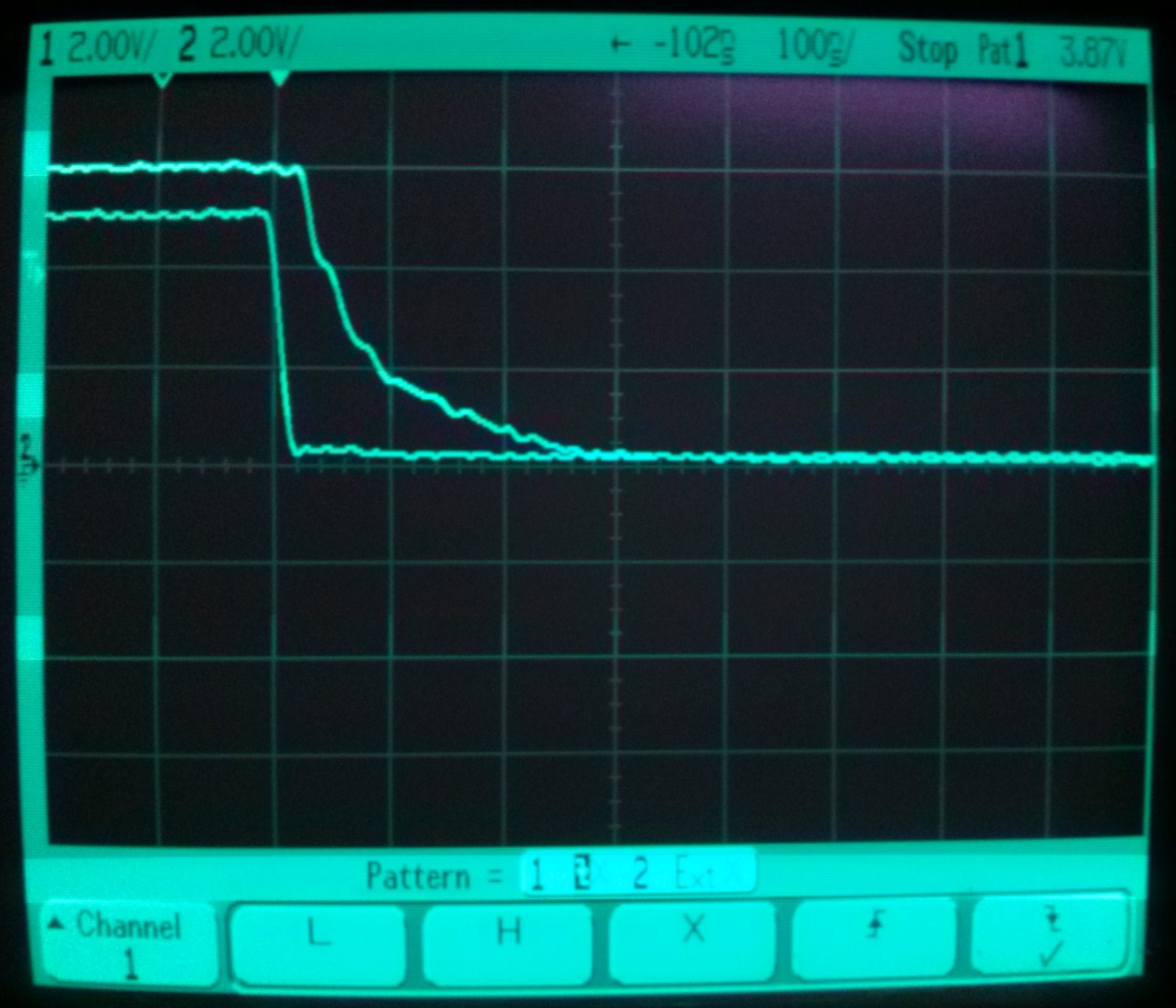

(#) Karesz 50 válasza Karesz 50 hozzászólására (») Márc 26, 2024 /
Azért volt még egy délelőtti, egy délutáni és egy esti műszak... mert 4 műszakban dolgozom : )
Teszteltem a túláram védelmet - amennyire tudtam - igazából majd "élesben" fog kiderülni mennyire gyors. Szaporodnak a vezetékek.
Ennél a H11L1M optocsatolónál -elérhető közelségben és áron- jobbat nem találtam, de szerintem nem is kell ennél jobb ide, erre a célra.
Elég jól sikerültnek érzem ezt a "műtirisztor" kapcsolást, ennél bejött minden amit a szimulátor mutatott. 1.66V bemeneti fesznél billen át az opto kimenete, ami 11 A / (vég) FET.
22A csúcsáram 2.5 Ohm minimális terhelő impedanciához elég teljes kivezérlésnél (ami 600W zenei csúcsot jelent (elvileg)), de ennyinél már biztosan igencsak be fog rogyni a táp. De elméletnek szép. A cél inkább az, hogy ne kapcsoljon le feleslegesen a túláram védelem, de azért megvédje a rövidzártól a végfokot.

Hál' Istennek bejött a megérzésem. Sorba kötöttem a LED-del egy 1N4148-at és megszűnt a gerjedés. Ha a szkópkábel GND vezetékét tekergetem még elő tudom csalogatni, de a lényeg, hogy behatárolódott a gerjedés pontos helye... és nem az a "bemeneti paca" okozza.
Ahogy javasoltad, most kipróbálok más tranzisztorokat a 2N3904/06 helyett (de Tesla teszterrel mérve nekem ezek tűntek a legideálisabb választásnak). Meglátjuk.
Aztán finomhangolás a kompenzáló körrel/tagokkal. Mérek THD-t is, (ahogy tudok) mert érdekel. Jó hír még (a magam számára mindenképp), hogy a másik panel is pontoson azon a frekvencián és akkora amplitúdóval gerjedt, mint az egyik - tehát egyformára sikeredtek - a beválogatásnak köszönhetően.
