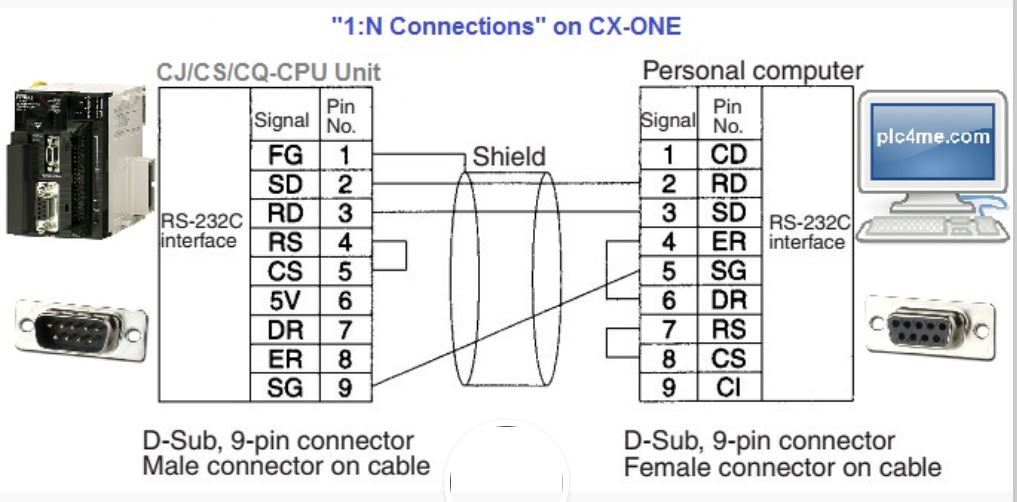

(#) GPeti1977 válasza Krisztoszteron hozzászólására (») Márc 29, 2024 /
Az Omron subd9 bekötése eltér a szokásostól, 2. 3. láb rx tx a szokásos, 4. 5. lábat össze kell kötni, a 9. a GND

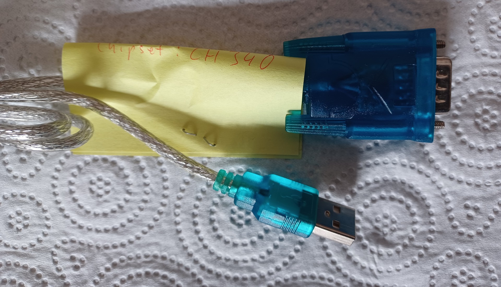

(#) aky87 válasza Krisztoszteron hozzászólására (») Márc 29, 2024 /
Üdv, Ahogy írták kell egy köztes átalakító kábel, illetve ez a CH340 IC elvileg csak TTL jelszinttel dolgozik, a PLC soros portja viszont rendes RS232-C jelet vár, így én elsőnek próbálnám egy olyan PC-vel, aminek van beépített soros portja, és ha így jó, akkor szerezni egy rendes USB-RS232-C átalakítót (moxa, aten,... igaz én még nem találkoztam olyan átalakítóval, ami ne ment volna rendes driver telepítés után.)
(#) Krisztoszteron válasza aky87 hozzászólására (») Márc 29, 2024 /
Van PC-m soros porttal, viszont kábelem nincs hozzá, mivel anya-apa végű kellene.
Mindegy, legvégső esetben összetákolok hozzá egy kábelt a kapcsolás alapján, amit itt említettek már többen is a fórumon.
Ebben az esetben igényel különösebb beállítást a PLC szoftvere, vagy a soros port?
Üdv, ezt a kábelt csináld meg, PC-s comport-nál nem kell semmit beállítani, az alapértelmezett com1, max a csatlakozási beállításoknál ki kell választani CX programmer-ben.

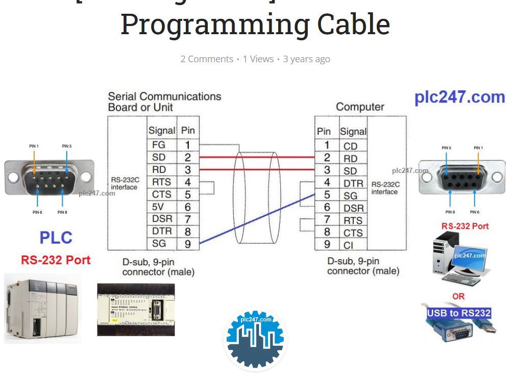

(#) Krisztoszteron válasza Krisztoszteron hozzászólására (») Márc 30, 2024 /
Köszönöm mindenkinek a segítséget.
Próbáltam másik usb-soros átalakítóval, azzal sem ment.
Végül csináltam hozzá egy soros-soros végű kábelt a mellékelt bekötés alapján, azzal sikerült csatlakoznom hozzá.
Így viszont sajnos asztali géphez vagyok kötve, de a semminél még mindig ezerszer jobb.

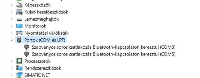

(#) aky87 válasza Krisztoszteron hozzászólására (») Márc 30, 2024 /
Üdv, egy a sok közül:Aten de nem tudjuk melyik Win-re kell, meg küldhetnél egy képet a jelenlegi átalakítódról, lehet az is jó, csak jó driver kell hozzá, nekem is van 900Ft-os noname meg omron cs1w-cif31 60000Ft-os, és mindegyik jó. Amúgy a mostani átalakítód mit mutat az eszközkezelőben a portoknál?

(#) aky87 válasza aky87 hozzászólására (») Márc 30, 2024 /
És persze így próbáltad?: PLC-->általad készített kábel DB9-DB9-->RS232-USB-->PC/Laptop
(#) Gafly válasza aky87 hozzászólására (») Márc 30, 2024 /
Valamint az is nagyon nem mindegy, hogy milyen chip van az átalakítóban.
Alapvetően két féle van tapasztalatok szerint:
- Az egyik működik,
- Másik meg nem.
(#) aky87 válasza Gafly hozzászólására (») Márc 30, 2024 /
Igaz, de ilyennel még nem találkoztam, olyannal viszont igen, hogy WIN XY-hoz nem volt driver. Omron-hoz még eddig mindegyikkel sikerült csatlakozni, azok atom stabilak.
(#) Krisztoszteron válasza Gafly hozzászólására (») Márc 30, 2024 /
Ugyanilyen kábelem van hozzá.
Úgy tűnik, a barkácsolt átalakítómmal és ezzel a vezetékkel tudom csatlakoztatni USB-n keresztül is.

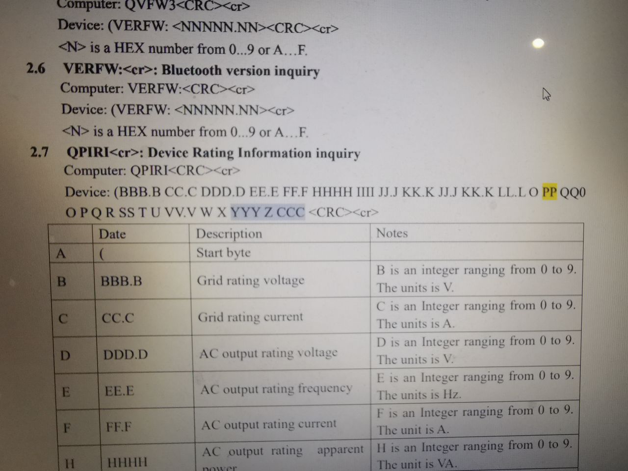

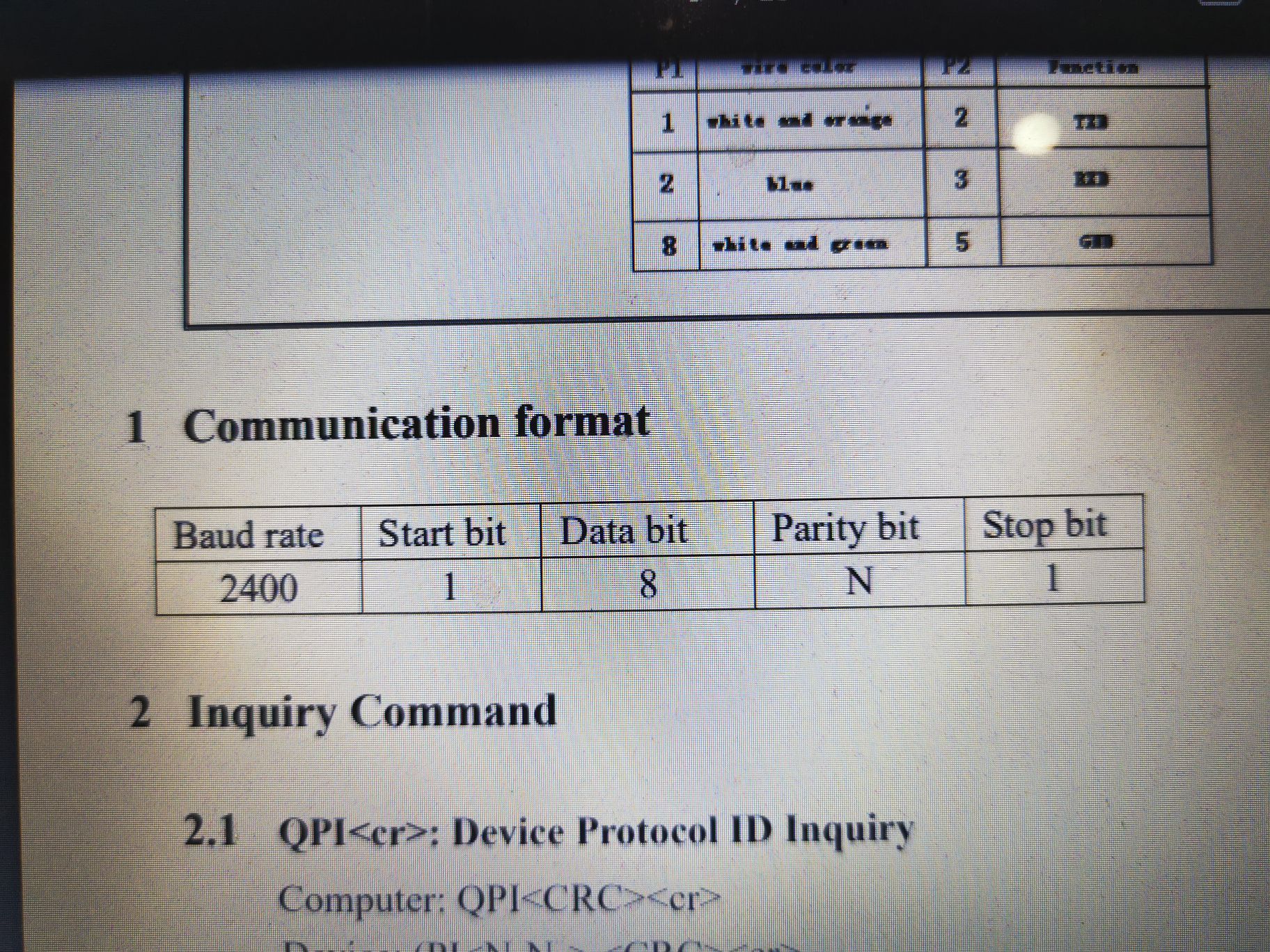

(#) Bagodi hozzászólása Ápr 16, 2024 /
Van egy s7-1200-as PLC és hozzá egy CM1241(RS232) modul szeretnék egy napelem inverter adatait kiolvasni. RS232 -vel lehet az inverterel beszélgetni.
Inverter beállítása: Baud rate:2400, Start bit:1, Data bit:8, Parity bit: None, Stop bit:1
2400 1 8 N 1.
Nem tudom, hogy kell beállítani a start bitet a PLC-n belül. Minden más megvan csak ez nincs.
Köszönöm, ha segítesz!
(#) GPeti1977 válasza Bagodi hozzászólására (») Ápr 16, 2024 /
A start bitet nem kell beállítani azt mindig elküldi
(#) pipi válasza Bagodi hozzászólására (») Ápr 16, 2024 /
Mert a startbitet nem szokták "normális" helyeken piszkálni, mondanám hogy mindig 1 bit egységnyi...
A PC-n sem lehet állítani...
A stopbit hosszát szokták variálni
A hozzászólás módosítva: Ápr 16, 2024
Első kép a beállítások.
Második képen a 2.7-est akarom lekérdezni. Nem tudom milyen formátumba küldjem ki a kérést.
Semmire sincs válasz.
Ki kell küldeni a QPIRI karaktereket, majd az ezekből a karakterekből számított CRC értéket, meg egy "cr" karaktert (hex 0D). Azt ki kell hámoznod a doksiból a crc-t hogyan kell kiszámítani, milyen formátum... Ezért nincs válasz, mert a jó crc-c nem kapja meg, adathibásnak érzi az átvitelt, és jobbra nagy ívben kidobja...
(#) Bagodi válasza pipi hozzászólására (») Ápr 17, 2024 /
Majdnem működik már. Hibát dob. CRC értékkel lesz a gond.
(#) pipi válasza Bagodi hozzászólására (») Ápr 17, 2024 /
https://crccalc.com/
Tisztázni kell milyen CRC, van kismillió féle...
(#) Bakman válasza Bagodi hozzászólására (») Ápr 17, 2024 /
0x51 0x50 0x49 0x52 0x49 0xF8 0x54 0x0D
(#) Bagodi válasza Bakman hozzászólására (») Ápr 18, 2024 /
Lesz valami .Ami beérkezik szét van esve. Este folytatom
