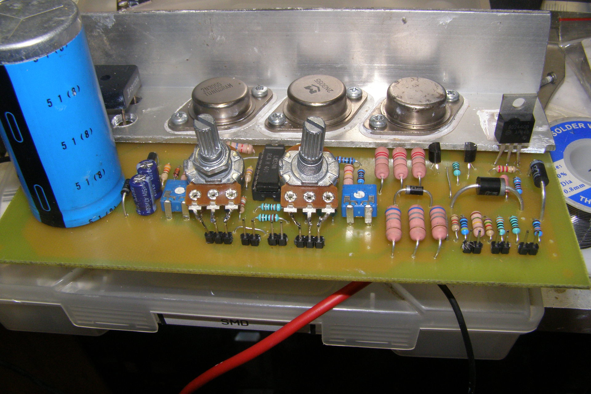

Üdv mindenkinek!
Megépítettem az Alkotó panelterve alapján ezt a 2.4.7 tápot. Működik minden, viszont olyan nehézségbe ütköztem, hogy a kimeneti feszültséget 2,5V alá nem lehet vinni, és az IC 1. lábán is 14,3V van a rajzon jelzett 9,9V helyett. Valakinek esetleg ötlet, merre kapirgáljak?
Itt a 3. pontban olvashatsz a referencia feszültségről.
Időközben kicseréltem az IC-t egy bontottra, és az 1. lábon 9,87V van, viszont a kimeneti feszültség 1,5V alá nem vihető, ha a potméter csúszkáját a testre zárom sem. Az R7-el kéne variálni?
Elolvastam, melyet köszönök. Sajnos a kimeneti 0V finomhangolásáról nincs szó benne. Átnéztem, átmértem, az összes alkatrész a rajznak megfelelő értékű. A referencia feszültség rendben van. Tulajdonképpen jól is működik minden funkciója, attól eltekintve, hogy nem lehet leszabályozni a kimeneti feszültséget 1,5V alá. Lehet ez a konstrukció ilyen volna alapból?
Azt rövidre zárva is ott a 1,5V a kimeneten, és 5K állásban is.. Egyedül DC-off-nál megy le nullára.
A hozzászólás módosítva: Máj 5, 2024
Ha a P2 középső lába le van tekerve a GND állásba és a P2 jó, akkor a P4-től teljesen függetlenül ott a P2 csúszkáján (középső lábán) 0V-nak kellene lennie. Szerintem a feszültség állító poti (P2) 0-ra állítása mellett mérd végig az áramkör pontjain lévő feszültségeket a GND-hez viszonyítva, és írd be rajzba. Az LM324 tápját is. Úgy már lehet számolgatni is. Akinek ilyen tápja van esetleg így egyből kiszúrja, hogy hol van más érték, mint kellene.
Ha DC-OFF nullázza a kimenetet, és a P2 minimum nem, akkor látatlanban vagy a potméter hibájára, vagy rossz potméter bekötésre gondolnék. A DC-OFF az nagyjából azonos a Potméter minimum állásával.
Meg kell mérni minimum állásban valóban nulla feszültség van-e a potméter csúszkáján. Kellene néhány fotó az építésről, mert azon is fel lehet fedezni, néhány részletet.
Hülyeséget írtam. DC-off rövidzárnál is ott a 1,5V
Nem tudom az IC okozhat e ilyen problémát? Sajnos egy új van még itthon, és ezt bontottam ami benne van. Az új példánnyal talán még vacakabb volt a helyzet. A DC-off-ra sem megy nullára. A tranzisztorokat ellenállásokat átmértem. A panellal nincs baj, többször átnéztem. Terhelhető, szabályozható, de az a fránya 1,5-1,6 volt a kimeneten....
Nekem 28,4V. Az áramkört egy 24V(26V) AC trafóról próbálgatom.
Nem látom az áramhatár elérését jelző LED-et.
A kimenetre tegyél valamilyen terhelést, pl. egy kisebb méretű izzót. Mérd meg a potméter csúszkáján lévő feszültséget. Most elsősorban azt keressük, minimumra tekert állásban mennyi. Nullára számítunk. Utána mérd a 12-es, 13-as és 14-es láb feszültségét is a minimum állásban. Az IC tápfeszültségeit is mérd meg (4-es, 11-es láb). A hozzászólás módosítva: Máj 5, 2024
