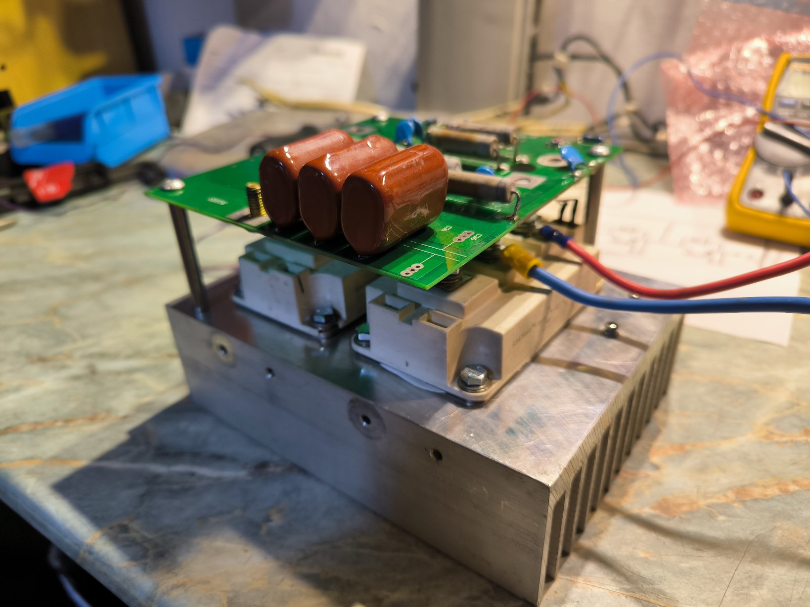

Elkezdtem megbontani a gépet. Sajnos semmi szerviz leírást nem találtam. Az igbt modulban az egyik résztvevő elhalálozott. A gate meghajtásán is vannak gondok, viszont beazonosítani nem tudtam a diódákat. Amit le tudtam olvasni róla az 18 ás alatta egy 2-es szám. Mérni sem tudok, mert az összes kis üveg dióda rövid zárban van. Nem tudom hogy sima 18V zener vagy sima 4148-as lehet Ötlet valakinek? Segítséget előre is köszönöm! A hozzászólás módosítva: Júl 11, 2024
Haladtam a javítással, igbt, s a meghajtó rész javítva, cserélve. Igaz nem a gyári típusra, de legalább 2x annyit tud. Viszont amivel elakadtam, az a élesztés. Nem tudom hogy kellene szakszerűen, hogy ne küldjem túlvilágra a drága igbt-eket. A gyárit szétszedtem S képen látszik hogy milyen sorsra jutott. Viszont nem tudom hogy miért. Trafó primert valahogy ki kellene mérni . Induktívitás méröm nincs ohm mérővel nézve rövidzár van, viszont akár jó is lehet, ekkora vezető keresztmetszett akkora vasmagon. Segítséget előre is köszönöm.
Pontosan nem látom mi helyett lett mi. De ha a kis fehér helyett a két nagy fehér IGBT, akkor pukk lehet ennek a folytatása gyanús..
Szia, igen. Miért is?
A a "kis" fehérben 4 felvezető volt integrálva a "nagy"-ban pedig 2 db. Ugyan úgy bridge be kötve,mi lenne a gond ezzel? Azon gondolkoztam élesztéssel , hogy a ~600V DC helyet lab.taprol max DC 180V (max2A) tudok neki adni. Az valyon elegendő lehet. Vagy 3L egyenerinyítas utan valami nyagy hallogent izzó sorosan?
Elég lesz a 180V.Arra gondolt,hogy a mostani két igbt-nek a frekije van e annyi mint az egy darabosnak.Pl:a szimpla tudott 50Khz 100A ez a kettő is tudja?
Már a fentebbi képen a gyári kivitelezés is eléggé "halálközeli", a gate meghajtásnál és a többinél azokkal a hosszú vezetékekkel. Ahogy előttem írták, ez valahol 50kHz közelében működik. Itt már kritikus az időzítés, hogy az IGBT-k ne nyissanak össze, pláne ha az a nagy új IGBT nem erre a célra van tervezve, hanem pl frekiváltóba. Töredék kapcsolási frekire.
Érdemes megnézni az adatlapokban a gate kapacitásokat és az on-off időket. Az is csak normálisan lezárt gate meghajtással értendő..
Szerintem jó lesz
Ez három fázisú gèp? Mert akkor a vcc kevés lesz.900-600vvolt
Szia, igen.
Ez volt a gyári: FP75R12KT4_B11, ez meg amit bele raktam: Semikron-SKM_300_GB_128_D Elvileg 1.2KV-os. Remélem tudni fogja a gyári paramétereket.
