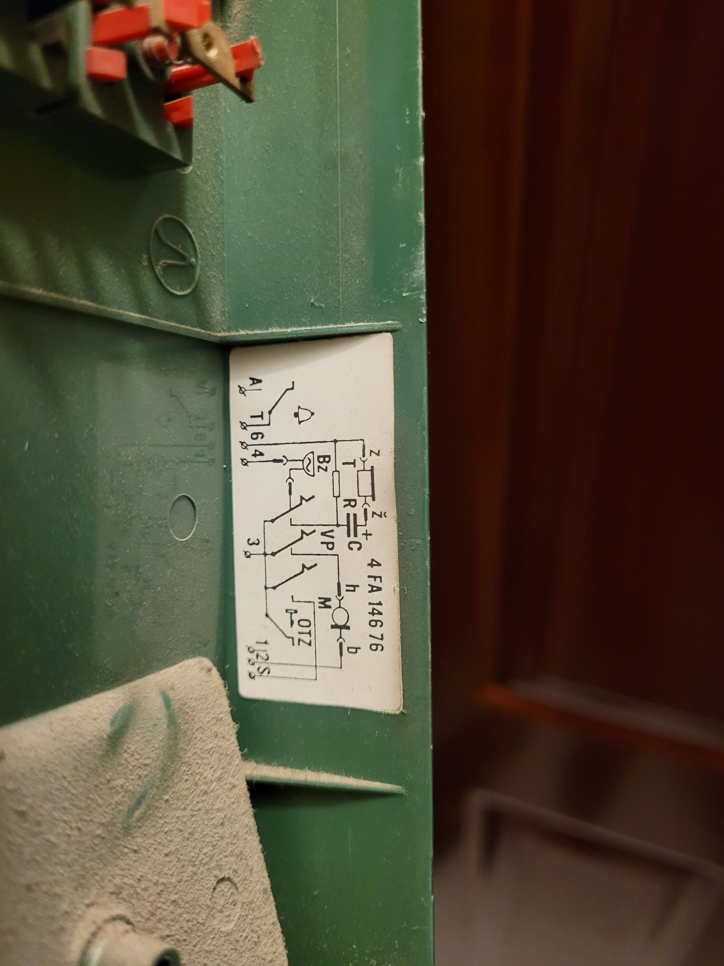

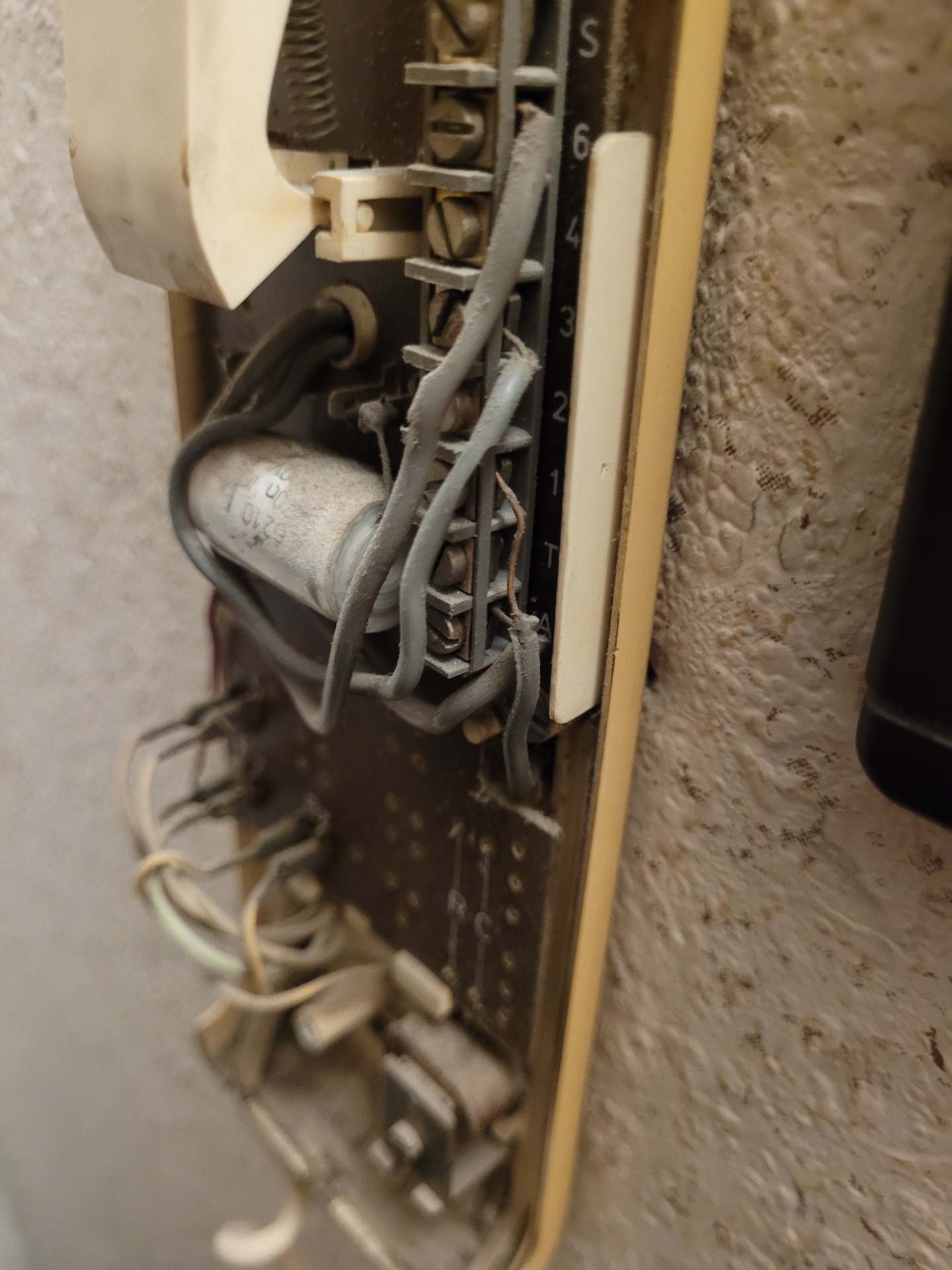

(#) elactrofan hozzászólása Sze, 17:01 /
Társasház kaputelefon csak nálam nem műkődik, szomszédoknak myilikk.
Ja beírom a nyító kódót vagy ha az érintőkulccsal akarom nyitani mindig "off" ir ki de ha csak felakarok csengetni akkor is ez az üzenet. Lakas telefon szétszedtem, se nem lehet mérni semmi betáp feszültséget.
Állandó betápot kap vagy csak akkor ha nyitani akatok?
Tud valaki ebben segítení?

(#) bati1147 válasza elactrofan hozzászólására (») Sze, 22:17 / 1
Akkor ír OFF-ot, ha nem látja azt a számú készüléket a vonalon. (Szakadás, vagy kötés hiba ha eddig jó volt.)
