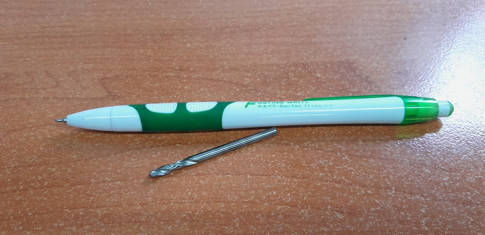

Mondjátok! Mivel fúrjak 4mm-es átmérőjű furatot kb. 2mm vastag rozsdamentes lemezbe? (padló összefolyó) A HSS fémcsigafúró meg sem karcolja.
(#) szikorapéter válasza mnyugger hozzászólására (») Aug 5, 2024 /
A minap fúrtam hss-el rozsdamentest, és vitte mint a vajat, nem a fúró anyaga nem jó?
Volt ilyen bevonatos vackom is de az nem vitte így az eszterga készletéből vettem ki egyet az sima hss de az gond nélkül.
(#) mnyugger válasza szikorapéter hozzászólására (») Aug 5, 2024 /
Köszi. Én is arra gondoltam, hogy puha, vagy életlen a fúró. Nem bevonatos. Fekete.
Sajnos 80 km-re van tőlem a tetthely. Majd...
(#) Bakman válasza mnyugger hozzászólására (») Aug 5, 2024 /
Kobalt tartalmú fúró (gyárilag egy pontosra köszörülve), lassú fordulat, sok hűtéssel (fúró-vágó spray megfelelő). Ha túlmelegszik, kb. üvegkeménységűvé válik az anyag.
Én ilyen esetekre mindig tartok magamnál előfúráshoz rövid kobaltos fúrót 2.5 és 3 mm átmérőben. Ha ekkopik, csere, nem köszörülöm. Ha az átment, mehet a nagyobb, normál HSS fúró is de hűteni azt is kell.
Nekem ez nagyon bevált: Bővebben: Link.
