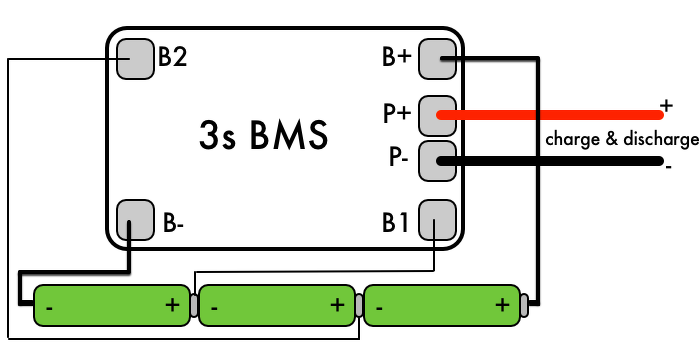

Falkstad-ban próbálom most ezeket, de a puding próbája hátravan. Töltésvezérlő bekötésEgy pumpában van 3 db. 18650 Li akku. Töltőt nem adtak hozzá. Az akkupack mellett van egy töltésvezérlő panel. Most 12,2 V tápról töltöm, de nem vagyok biztos, hogy ez jó így. Szétbontva furcss a bekötése. A töltő csatlakozó rámegy a panelre, és továbbmegy a kapcsoló/motor felé. A panel négy sarkára csatlakoznak az akkuk, amik nem csatlakoznak a motor felé. Azaz a motor a töltőn át csatlakozik az akkukhoz, ugyanott ahol a tápegység is van.Jó ez így? Nekem furcsa. A hozzászólás módosítva: Nov 2, 2024

Ezt értem, de azt nem, hogy az akku helyett a bemeneti töltő csatlakozó van a motorra kötve. Egy töltésvezérlőre mennyivel nagyobb feszültséget kell kötni, mint az akkué, hogy töltsön? Az akkun darabonként 4,1 V a maximum, azaz 12,3 összesen.
Hol találok valami korrekt bekötési rajzot? Mert ami most van, az szerintem nem jó.
Talán ha csinálnál egy rajzot a bekötésről, és a csatlakozási pontokat ráírnád, többet látnánk.
Valamint add meg az IC típusát, mert az olvashatatlan. Milyen készülék ez amúgy, gyári vagy mókolt?
Gyanítom, hogy az amit töltésvezérlőnek nézel, az csak a balanszer. Nevezhetnéd akár töltésvezérlőnek is, de az nem teljesen igaz. Csak a töltőáramot osztja el a cellák között, hogy egyik se legyen túltöltve.
Kukucskálj be a panel alá... Szerintem az a piros+fekete kábel nem "szalad át" a panel alatt
Idézet: „Ezt értem, de azt nem, hogy az akku helyett a bemeneti töltő csatlakozó van a motorra kötve.” - a két FET arra utal, hogy van benne akku védelem - ami általában túltöltés, túlmerítés, túlterhelés védelmet szokott jelenteni. Ez még nem nevezhető 100%-os töltésvezérlésnek, de ennyivel már lehet biztonságosan tölteni/használni az akkukat, még "buta" töltővel is. "Rendes" töltésvezérléshez kellene még az állandó áram / állandó feszültség jelleggörbe is - lehet, hogy ez az IC tudja is, az adatlapjából ki lehet ezt deríteni. - a 4 db akku csatlakozási pont arra utal, hogy van kiegyenlítés is - ami "csak"annyit tesz, hogy töltés közben (és/vagy töltés után) kiegyenlíti a cellák feszültségét - legegyszerűbb megoldásoknál a cellák közé között ellenállásokkal, néhány tíz mA-rel vezeti át a magasabb feszültségű cella töltöttségét az alacsonyabb felé. Mivel a sorbakötött cellákon átfolyó töltőáram minden cellán ugyanaz, de a cellák sohasem teljesen egyformák, ezért lesz/nek olyan cellá/k, amely/ek előbb eléri/k a teljes töltöttség feszültségét, ezért van szükség a kiegyenlítésre. Sajnos a "balanszer" önmagában édeskevés, mindenképpen kell legalább a fentebb leírt védelem. Idézet: „Hol találok valami korrekt bekötési rajzot?” Alább két általános ábra, az első a védelem, a második a kiegyenlítés szokásos megvalósítása. Ahogy mindkét ábrán látható, a töltő és a motor + és - csatlakozói páronként közösek. Ami nem jön le elsőre a panelről (de ha az ábrák alapján jól megnézed, minden bizonnyal ennél is így van), az az hogy - általában - a negatív ágban van az akkucsomag (B-) és a töltő (P-) között a védelem (ill. a töltésvezérlés). Idézet: „Egy töltésvezérlőre mennyivel nagyobb feszültséget kell kötni, mint az akkué, hogy töltsön?” Cellánként 4,3...4,5V már elég, 3S esetében ez minimum 12,9 V - "buta" töltőadapterek esetén akár 14...16V is lehet, de ez függ az adott IC-től is, hogy mennyit bír a bemenetén. A hozzászólás módosítva: Nov 3, 2024
Annyit helyesbítenék, hogy a passzív balanszer nem vezeti semelyik cellába át a töltést. A passzív balanszer annyit csinál, ha érzékeli a cellán a túlfeszültséget, hogy a +- kapcsait rövidre zárja egy feten és egy ellenálláson keresztül, és elfűti a túlfeszütséget. Mivel ezen a védő áramkörön ilyet nem látunk, feltételezném, hogy ezeket a balanszer feteket az IC tartalmazza, azért kértem én is típusszámot. Valamint abból már kiderül rögtön a kapcsolástechnikája is, úgy lehet megfelelő következtetéseket levonni. A szám nélkül semmit nem lehet konkrétan állítani. Amit te írsz, hogy a túltöltött cellából másik cellába vezeti a túlfeszültséget, azt az aktív balanszer csinálja, ahhoz pedig tekercs és kondenzátor kell.
Idézet: „Cellánként 4,3...4,5V már elég, 3S esetében ez minimum 12,9 V - "buta" töltőadapterek esetén akár 14...16V is lehet, de ez függ az adott IC-től is, hogy mennyit bír a bemenetén.” Köszönöm. Így már értem. A második rajzon látható van nálam is. Én eddig 12,2 V táppal hajtottam, mert féltem a túltöltéstől, robbanástól. Ha labortáppal hajtom, látszik, hogy 2,5 A a max töltőáram. Ezek szerint a tápot megemelhetem 13-14 V-ra is. Azért szedtem szét a pumpát, mert hamar lemerült. Ezek szerint nem volt teljesen feltöltve, azért. Szerinted mekkora legyen a tápfesz? A legkisebbre akarom beállítani, ami már elég. A hozzászólás módosítva: Nov 3, 2024

Idézet: „Úgy csinálnám én:” Pont ezt csináltam, amit írsz. ![]() Megnöveltem 13,5-re. Újra töltött, de csak 1,5 A-rel rövid ideig. Kicsit járattam a motort, hogy legyen mit tölteni. Tovább növeltem 14,4-re, 2,23 A-rel töltött, de kb 5 mp ütemben leállt, majd újra indult. A 12,2 V-os töltésnél az akkukon is 12,2 V volt A további próbáknál felment 12,4-re, és ott maradt. Tovább nem nőtt. Abban maradtam, hogy 13,5-re növelem a tápot. Ez a végleges. Sokat tanultam, köszi.
Miért is 13,5V ?
Az akksidon lévő áramkörnek nem a szabályos töltés lekapcsolása, hanem a túltöltés megakadályozása a feladata. 3*4,2V=12,6V, ide állítsd, efelett a VÉDŐáramkör kapcsolgat periodikusan le, ez nem egészséges, nem üzemszerű állapot
