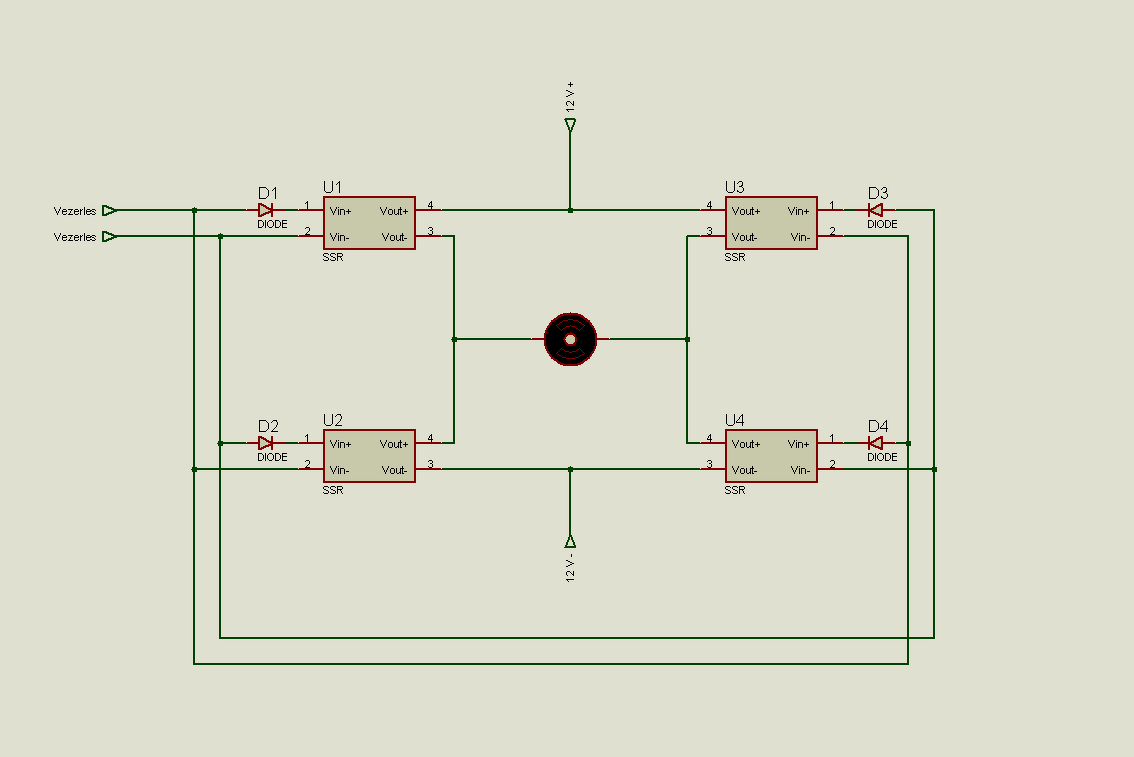

6V-os DC vezérlő feszültséggel szeretnék 2db 12V DC villanymotort indítani.
Ezt az SSR-t néztem ki a célra. A kérdés az, hogy ha a vezérlő feszültség fordított pólusokkal érkezik meg akkor akkor fog kapcsolni? Azért merül fel a kérdés mert a vezérő áramkör a forgás irányt a pólusok cserélegtésével irányítja. 2 ilyet építenék be ellentétes pólussal beépítve (vezérlő oldalon). Ha csak a bekötési ábrán szereplő pólus esetén vált akkor meg lenne oldva, hogy a 12V motoron is tudjam cserélgetni a forgás irányt. Szerintetek?

Valahogy így nézne ki a bekötés:
Nem tudni, mit szól az SSR bemenete a fordított polaritára. Biztos ami biztos alapon mindegyik elé rakj egy-egy diódát.
szerk.: A szilárdtest relék kimeneteinél vannak fordított kötések a rajzod szerint, úgy nem fognak működni. A hozzászólás módosítva: Ápr 18, 2024
Inkább rajzoltam egy átlátható megoldást, lásd melléklet.
Úúú, ez nagyon jó, köszi!

Hello! Nem ismerem a szilárdtest reléd belső kapcsolását, de ebben a kötésben baj is keletkezhet..
Ugyan is a kimenetén vagy egy Fet vagy IGBT van. De ezek az eszközök, lassabban kapcsolnak ki, mint be. Tehát lehet olyan állapot átváltásnál, hogy pld. az alsó tranzisztor még nem kapcsolt ki, de felső már bekapcsolt. Ekkor "rövidre zárja az akksit" és az áram kinyírja a két tranyót. Ha az SSR-ben erre nincs védelem (hogy késleltetve kapcsolja be a tranyót), akkor ez a híd kapcsolás egyetlen +- vezérléssel nem jó.
A lassabban mit jelent? Én váltom át az előre és hátramenetet kézzel.
Te azt mondtad, hogy a valami polaritás cserével vezérli az SSR-eket. Ha egyik irányba működik a motor, és átkapcsolod a másik irányba, akkor a polaritás megfordul. Tehát két SSR kikapcsol, és bekapcsol a másik kettő. Na így nem jó. Ha biztosítod, hogy mondjuk +- van majd nulla és ezt követően adja csak ki a +- irányt, akkor nem lesz gond. De ha a +- egyből megfordul, akkor gond van. Tehát a két irány kiadása között kis szünetnek kell lenni.
Ha kézzel váltod át, akkor a kapcsoló fordíthatja a polaritást is, nem kell 4 ssr, csak 1

SSR-rel 6-12 V-on nem érdemes próbálkozni. Bár ráírják, hogy 5V-tól már működőképes, de azt nem, hogy a feszültség majdnem fele esik rajta. Hídban kétszerese. Irányváltásra relé, jó nagy pogácsákkal, PWM-re meg nagyáramú FET. Még FET-et sem igazán célszerű hídba kötni.
Neki ültem a netnek, megtaláltam Alin ugyanezt a vezérlőt 12V-osban illetve hozzá a Media lejátszót is 12V változatban. Még a csatlakozók is azonosak. Ha mindkettőt megveszem még úgy is olcsóbban jövök ki mintha 4 SSR-t vennék.
Szóval lehet marad a kész változat. Köszönöm mindenkinek a segítséget!
