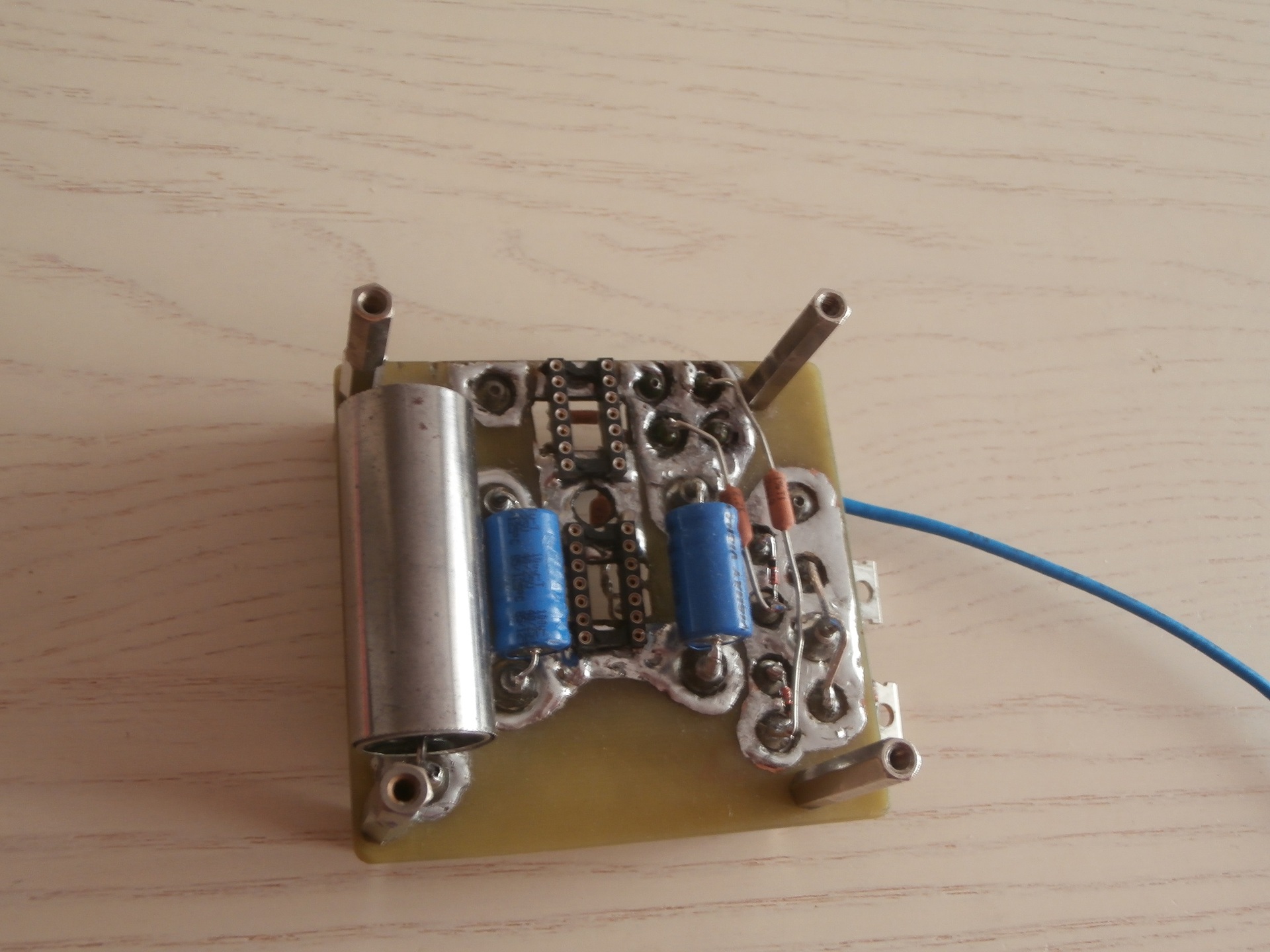

(#) mek-elek válasza mek-elek hozzászólására (») Jan 23, 2025 /
Az előzmények után…
Történt ez a legrosszabb időben, amikor a hibridem még kész sincs. Így csak belenéztem, és konstatáltam, hogy egész jól építettem meg úgy nyolc évvel ezelőtt. Az idő nagy úr, és így azóta sok új információhoz jutottam e tekintetben. Vagyis akárhogy sajnálom az előző verziót, át fogom öltöztetni. Az eddigi igények alapján felesleges lett a három analóg bemenet, kapcsolóval. Mivel én nem használok árnyékolt vezetéket a bemenetnél, az emiatti rövid vezetékezés a kapcsoló és a potméter között, annak minden mechanika nyűgével érintett. A jelenlegi elképzelésem szerint a bemenetek módosulása egy analóg és egy USB portra egy átkapcsolóval lesz a hátlapon. Ezáltal feleslegessé válik hátul 3 RCA kábel. A potit alpsra cserélem egy szál kezelőtengellyel.
Az RCA csak tartalék nem várt körülményekre, mivel az USB-re bíznám a bemenetek kezelését a monitor HDMI csatlakozóján át. Ehhez azonban még kellene egy HDMI-USB digitális hangadapter…
Egyéb módosítás lenne, a hidak Schottkyra cseréje, a paneltől elszigetelt kivitelezés, és mechanikailag a védelem visszajelzésének a hangerőszabályzó gombhoz való szerelése.
