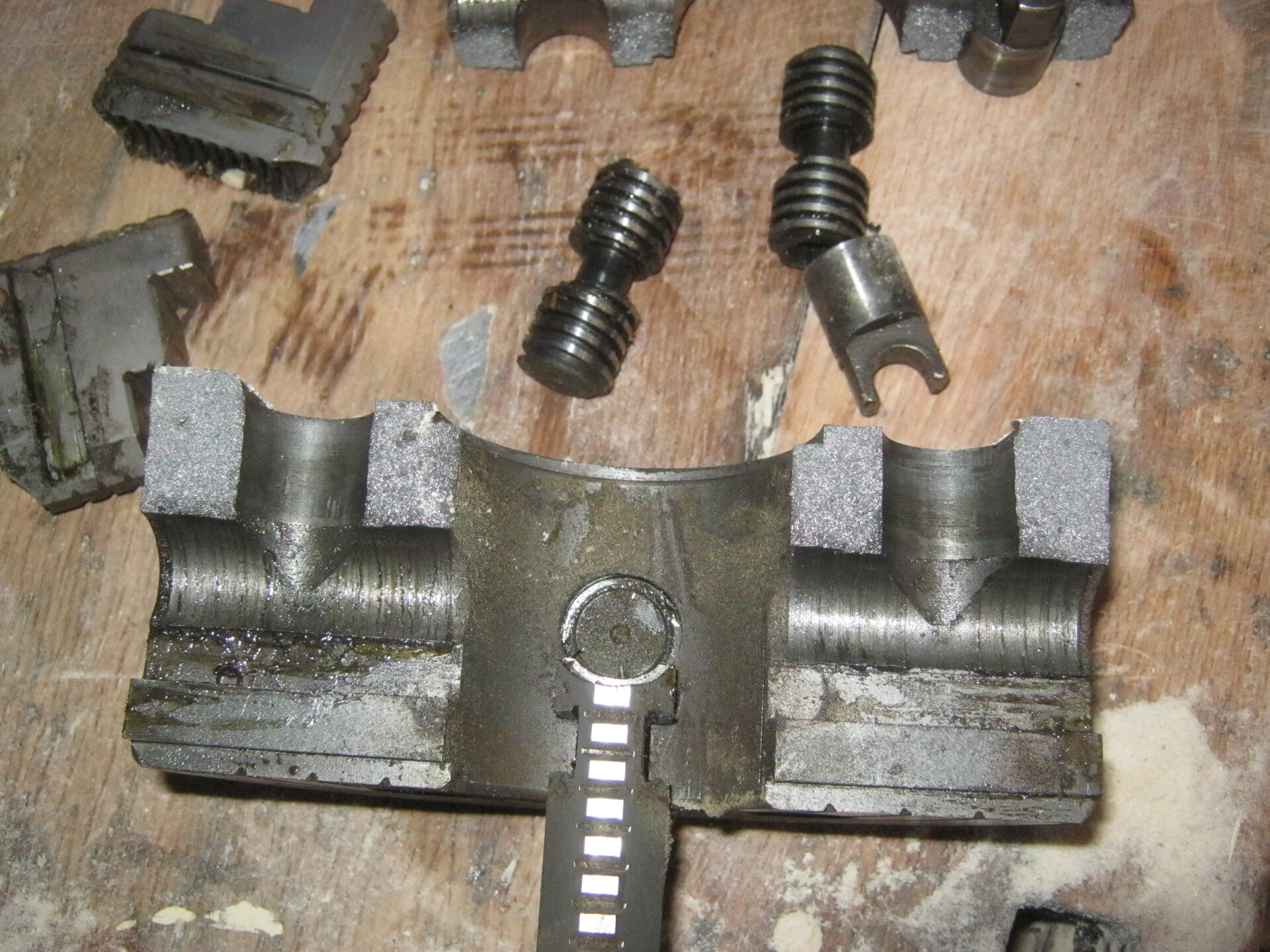

Utólag már könnyű okoskodni, de jobban jártál volna, ha a késtartó helyére rögzíted a laposacélt,a tokmányba meg egy ujjmarót, és úgy munkálod meg az élét.
Annyi biztos, hogy egy jobb minőségű tokmány ilyen kivitelben nagyon zsebbenyúlós tétel A hozzászólás módosítva: Hé, 23:18
Ezt nem tudod meghegeszteni? Én biztosan megpróbálnám megjavítani, pláne, hogy 42000 egy új.
Szerintem ezt nem lehet hegeszteni.
Valószínűleg én vagyok a hibás a törésben. Ezt a tokmányt a 4 gyári csavarjával kellene a menesztő tárcsára csavarozni. De én megigazgattam a hátulját, hogy passzoljon a menesztőmre, kapott 3 menetes furatot és ugyanúgy lett rögzítve, mint egy hagyományos tokmány. Ha a 4 gyári furatnál lett volna rögzítve, az megfogta volna az ellen, hogy szétnyíljon.
Az teljesen irreleváns, hogy ki a hibás. Csak amikor megveszed az újat, ne ismételd meg ugyan azt a hibát.
Viszont szerintem egy próbát megér a dolog. Illeszd össze a kettőt egy jó vastag deszkán, majd csavard le hozzá, hogy ne tudjon elmozdulni. Ezután jöhet egy vájat kialakítása, ahol elkezdheted újraépíteni az anyagot. Majd melegíted, hegeszted. Ha ez megfogta, akkor megfordítod, megint leszorítod és a másik oldalról is megismétled a hegesztést. Mindezek után persze még a furatokat újra kell alkotni majd, meg letisztázni az egészet, de ránézésre ez megoldhatónak tűnik. Ha ez bátorít, elárulom, hogy én a lidl kis inverteres játékszerével hegesztettem meg a gépsatum, ami azóta se tört el... Veszteni már nem vesztesz semmit a próbával.
Minden esetre tanulságos a dolog, én sem javasolnám hegesztésre,révén hogy nem biztos hogy tökéletes lesz.

Ez erősen acélöntvénynek látszik, nagyon macerás a hegesztése, ha egyáltalán sikerül. Az egészet min. sötétvörös izzásban kéne tartani és a hozzávaló ötvözetű anyaggal. Így is nagy eséllyel vetemedni fog, amit után munkálással se valószínű helyrehozni. Mondjuk, ebben az árban megér egy próbát, ha van hozzá megfelelő műhelyháttér.
Annál, hogy megy kapásból a vashulladékba, egy próba többet ér
Ki fogja garantálni, hogy a hegesztés után egy nagyobb fordulatot igénylő munkánál nem szakad szét megint, esetleg súlyos sérülést okozva???
Jól felkészült, hőkezeléssel is foglalkozó üzemből is eltanácsolnák az ilyen javítást kérőt, nemhogy házilag sufnituninngba kivitelezni.

Pont a hátlap a baj. Ugye, ha tökéletes egy tokmány, akkor a hátlap a helyén van véglegesre elkészítve (ott van szabályozva) majd erre ráültetve a tokmány. Nekem a tokmányt a hátlapján simán lehet 0,5mm-t is ide oda húzogatni, tehát akárhova állítom, semmi nem tartja csak a csavarok, az meg úgy nem jó, mert a tokmánynak teljes egészében fel kéne feküdni a hátlapra, anélkül sosem lesz masszív. Tehát hiába csinálnék új hátlapot, ugyanúgy nem lenne jó ha nem központos maga a tokmány. Erre találta ki egy srác (egész jól), csak most nem találom a videóját, hogy négy csavart fúr a tokmány oldalába és utána azzal a négy csavarral meg az előre megesztergált rúddal és az órával állítja pontosan középre. Bár ez még mindig sántít, mert így sem fekszik fel a tokmány a hátlapra, nem tehermentesíti sem a beállító sem a tokmánytartó csavarokat. A hozzászólás módosítva: Kedd, 14:52
Alap, a tehermentesítő váll pontos illeszkedése a tokmány hátlapjában. Enélkül megszakított forgácsoláskor elmozdulhat a jól beállított tokmány ís.Új tokmányhoz új menesztő tárcsa dukál, legalábbis nálam így van. Noname,de nem kínai 80mm tokmány újonan 0.02mm ütéssel mértem első felrakáskor.
mex kolléga már leírta a lényeget, a tokmány tárcsa amire fogatod kúpos, így első körben akkor azt munkáld újra méretek szerint a tokmányodhoz majd az újhoz. A tokmányt meg ne fúrd! Az a világ legnagyobb badarsága amit el lehet követni, hacsak nem akarsz szétrepült tokmányt látni.
Elhiheted öntvény a tokmány, van jó pár darabom, régi is (40-es évek) és újak is, neves és névtelen is, nem fizeted meg az esztergált tokmányt mert ritka, és ezen gépekre kb. felesleges is.
Tokmány meghúzásakor itt a törésvonalon is van a meghúzáskori erő, ami kézerőnél sokkal nagyobb áttétele miatt. Hegesztés után kellene feszültség kiengedő hőkezelés. Nagy a veszély ha szétrepül.
Satu hegesztés még csak-csak, de egy forgó alkatrészből repeszgránát lehet, én nem bíznék egy ilyen tokmányban. Van vesztenivaló.
Ez a tokmány nem önközpontosító volt. Külön lehetett állítani a pofákat.
Nekem ezenkívül van még néhány tokmányom. Lengyel gyártmányú, angol gyártmányú, kínai, meg olyan is, amiről nem tudom milyen. Mindegyik öntvény.
Nem fogom meghegeszteni. Veszélyes móka. Majd kerül helyette másik, aztán jobban fogok figyelni.
Ami biztos: készíts neki egy jó hát-adaptert ami támasztja a síktárcsát, onnanstól nem lesz gond.
