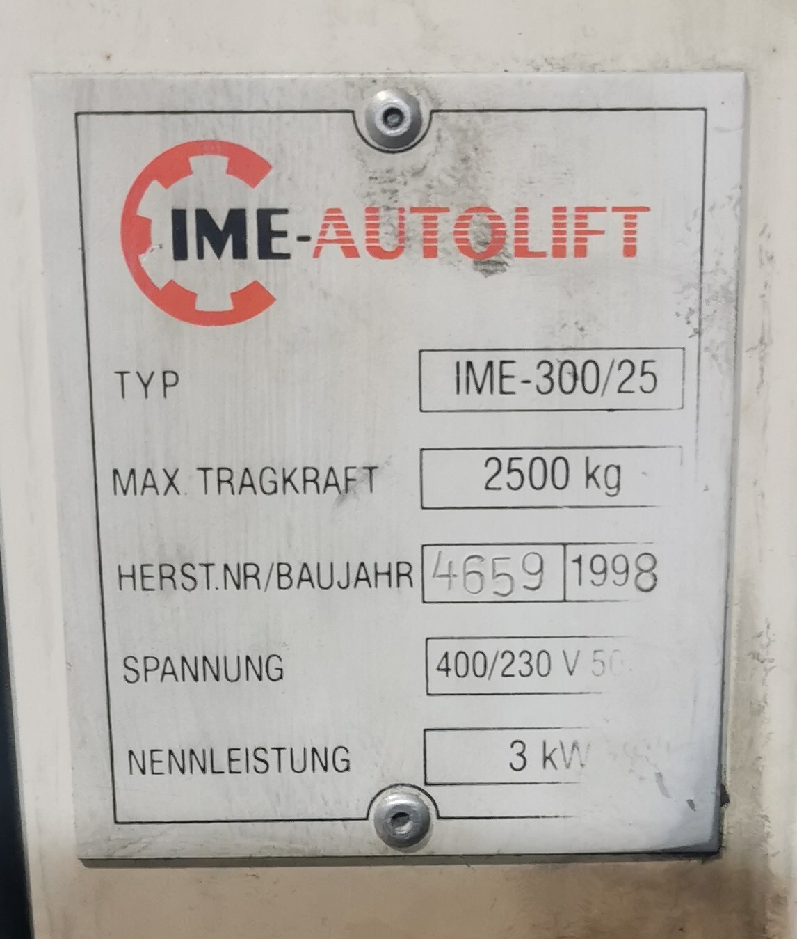

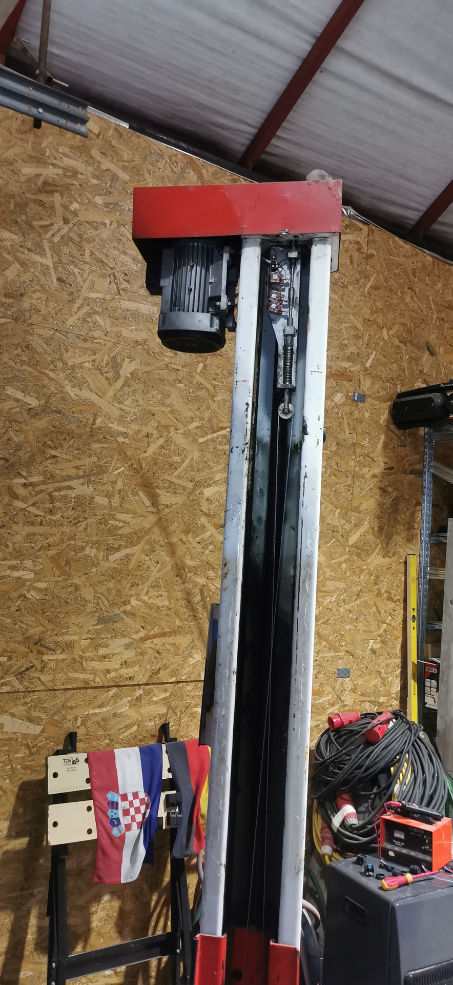

(#) zaza99 hozzászólása Jan 7, 2025 /
csápos emelő bowden bekötés
Autolift Ime-300/25 csápos emelő oszlopban hogyan kell a bowdent visszakötni ami a végállást vezérli?

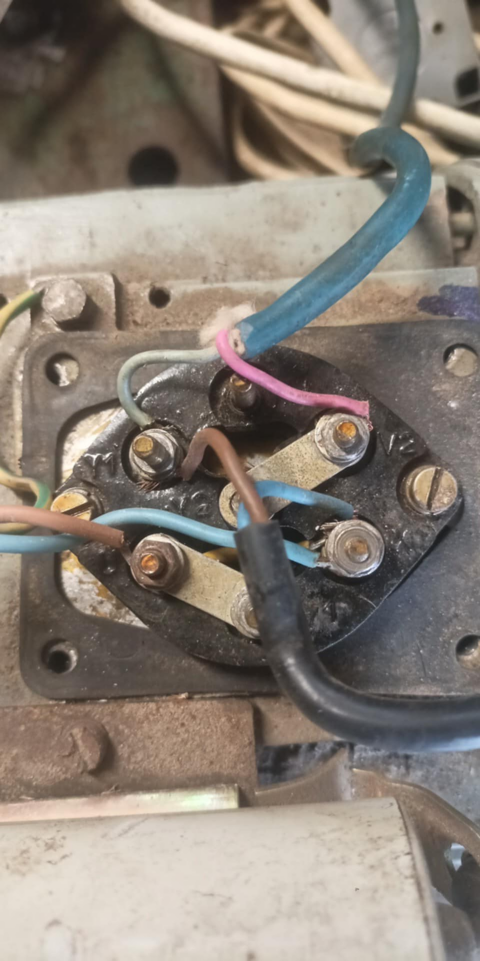

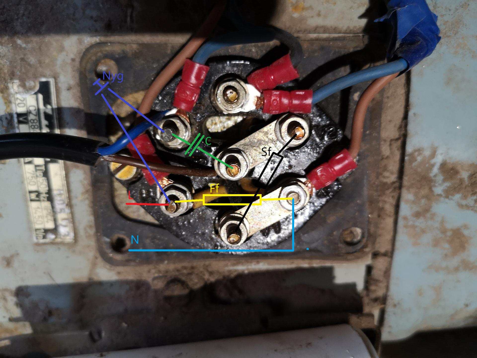

(#) Thomas10100 hozzászólása Feb 9, 2025 /
Kapocs újrakötése
Ismerősömnek segítenék, az a baj nem úgy volt bekötve a motor ahogy a rajz mutatja és forgásirányt kellene váltani.
Csatolom hogy be volt kötve és müködik is.
Azt nem tudom, hogy a tekercsek jó helyre vannak e rakva?
Így ha a lemezeket rárakom nem stimmel a kötés.
Piros szürke az indító nyomógomb, fekete kàbel a kondenzátoré.
Balra menő kék barna a 230v.
Köszönöm a segítséget!
(#) VIM válasza Thomas10100 hozzászólására (») Feb 9, 2025 / 1
Szia! ITT van egy helyes bekötési séma. A kapocslécen lévő vezetékeket nem kell figyelembe venni csak a berajzolt színes vezetékeket és tekercs jelöléseket. Ha az említett módon kötöd be a motorod kapocslécét és helyezed fel az áthidalásokat akkor a dekniben felvázolt irányba fog forogni a motor.

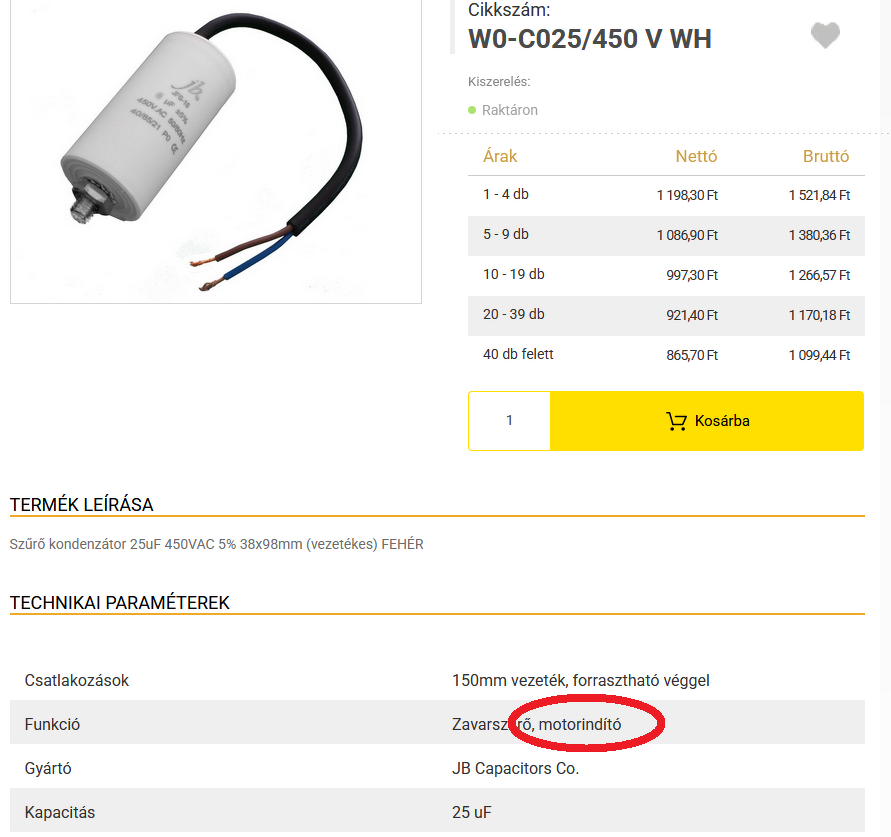

(#) zaza99 hozzászólása Feb 17, 2025 /
üzemi vagy indító kondenzátor
25uf állandó üzemű kondit kell cserélnem egy motoron. Azt honnét lehet megállapítani hogy egy kondi állandó üzemet bír vagy csak motor indításnyi időt?
ez például:Bővebben: Link
(#) kadarist válasza zaza99 hozzászólására (») Feb 17, 2025 /
Szia! Sajnos a HQ elég bénán mutatja a tulajdonságokat, ezért inkább válassz innen.
(#) Alkotó válasza zaza99 hozzászólására (») Feb 17, 2025 /
Szerintem ha a kapacitás és a feszültség megfelelő, akkor bármelyiket használhatod.
(#) pipi válasza zaza99 hozzászólására (») Feb 17, 2025 / 1
Amit linkeltél az üzemi kondi "fehér".
Az indító kondik általában feketék, a folyamatos üzemet nem bírják.
(#) kadarist válasza Alkotó hozzászólására (») Feb 17, 2025 /
Az a baj, hogy az indító fajtájú elektrolitikus és nem bírja folyamatos üzemet. Állandó üzemre általában olajos metálpapír kondenzátorokat alkalmaznak.
(#) NGY válasza zaza99 hozzászólására (») Feb 17, 2025 /
„ez például:Bővebben: Link”
Ezt a típust vettem az elmúlt pár évben fűnyíróhoz, kerti szivattyúhoz, betonkeverőhöz is. Üzem közben mindegyik kapja a terhelést rendesen, de mennek évek óta hibátlanul.
(#) Alkotó válasza kadarist hozzászólására (») Feb 17, 2025 /
Váltakozó feszültségre nem látom ideálisnak az elektrolit kondenzátort.
Nem vagyok hozzáértő, de már szedtem szét ilyen kondikat (láttam olyat is ami önmagát szedte szét), és látszólag nagyon hasonlóak. Ettől persze még lehet köztük különbség, de az szemlélődés alapján nem derült ki számomra. Ezért mertem bármelyiket ajánlani. Ha tévednék valamiben, akkor elnézést kérek.
A hozzászólás módosítva: Feb 17, 2025
(#) Alkotó válasza NGY hozzászólására (») Feb 17, 2025 /
Ez is megerősíti a feltételezésem, mert az adatlapján indítónak írják, és nálad üzeminek is szépen működik.
Én inkább az értékben látom a különbséget, indítóként nagyobb kapacitásokkal találkozok.
Az indítás időtartamára lehet elektrolitkondenzátort használni. Felpörgött a motor és utána lekapcsolják. Az állandó fázistolást igénylő motoroknál egy hagyományos kondenzátor van bekötve, az bírja az állandó üzemet. Okosság
Adatlap
(#) Tomi111 válasza kadarist hozzászólására (») Feb 17, 2025 /
Szerintem olajos kondi már rég nincs a motorokon. Mindegyik polipropilén fóliakondi. Egyforma az indító és az üzemi kondi, csak a feszültségtűrésük más. Az indító jellemzően AC 250V-os, az üzemi pedig AC 400-450V legalább, de van itthon AC 500V-os motorról bontott kondim is (üzem közben a hálózati fesznél magasabb is lehet/van a kondin). Régen a fénycsőarmatúrákban is olajpapír kondi volt a fázisjavításra, de ezt már legalább 20-25 éve- vagy még több- leváltotta a polipropilén fóliakondi. Kétségkívül az olajos kondik élettartama jóval több volt, mint a fóliakondiknak, amik képesek hamar kapacitásukat elveszteni.
(#) kadarist válasza Tomi111 hozzászólására (») Feb 17, 2025 /
Újabban már a dielektrikum valóban műanyag, de én még a klasszikus megoldásra gondoltam. Régen mezei MM elkókból építettünk indítókondenzátor pakkot betonkeverőhöz. Ugyan nyomógombos volt az motorra kapcsolásuk, de tették a dolgukat.
Ha jól értelek, akkor egyik irányban csereszabatosak, mert az üzemi (ha értékben és feszültségben megfelelő), akkor jó indítónak.
Csak a tisztánlátás miatt kérdezem (mert eltöprengtem rajta), miért jobb ha két dupla értékű elkót kötnek szembe, és ezt dobozolják be, mintha egy "hagyományos" kondenzátort használnának indítónak?
Így van, az üzemit lehet indítónak használni. Azért kezdték az elektrolitkondenzátorokat alkalmazni, mert sokkal kisebb méretben meg lehet valósítani egy nagyobb kapacitást. Sajnos cserébe maradt az időszakos üzemeltetés követelménye.
Idézet az indítókond adatlapjából:
„The standard time rating defined of
IEC 60252 is 1,7% full time and
corresponds to a duty cycle of 3
seconds on and 177 seconds off.”
(#) erbe válasza Alkotó hozzászólására (») Feb 17, 2025 /
Az üzemi kondenzátornak is el kell tudni "indítani" a motort.

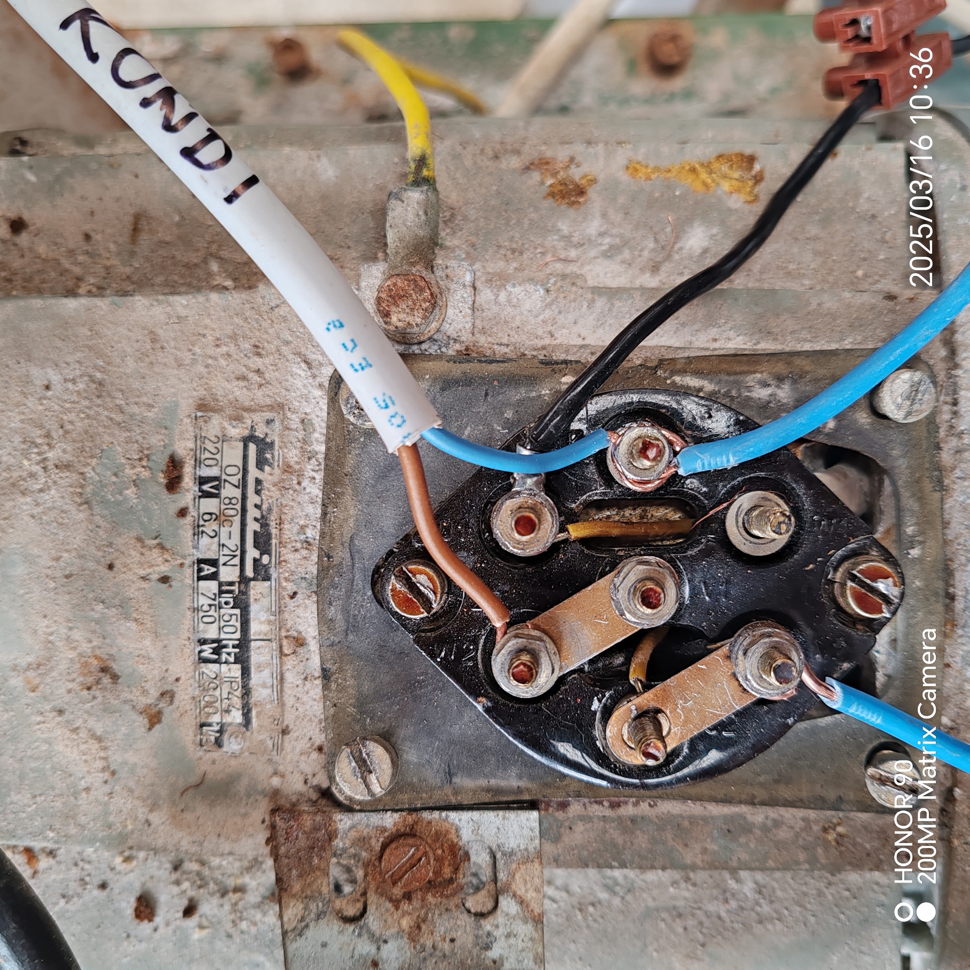

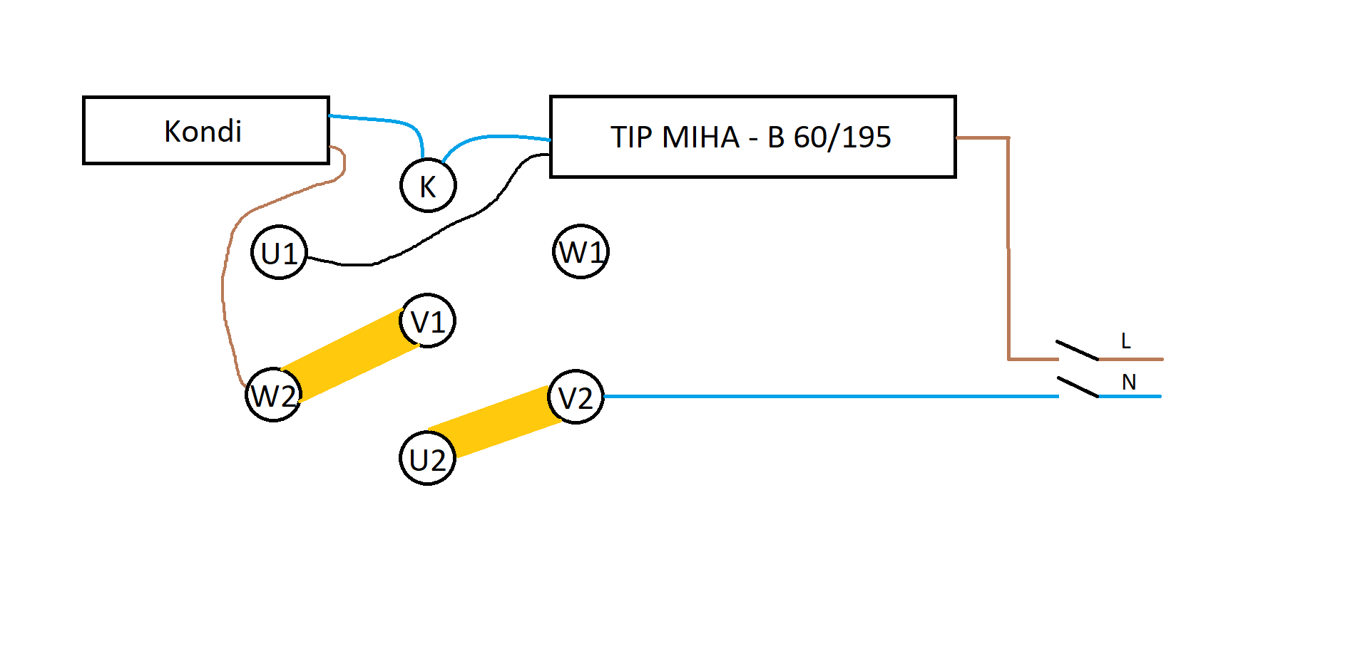

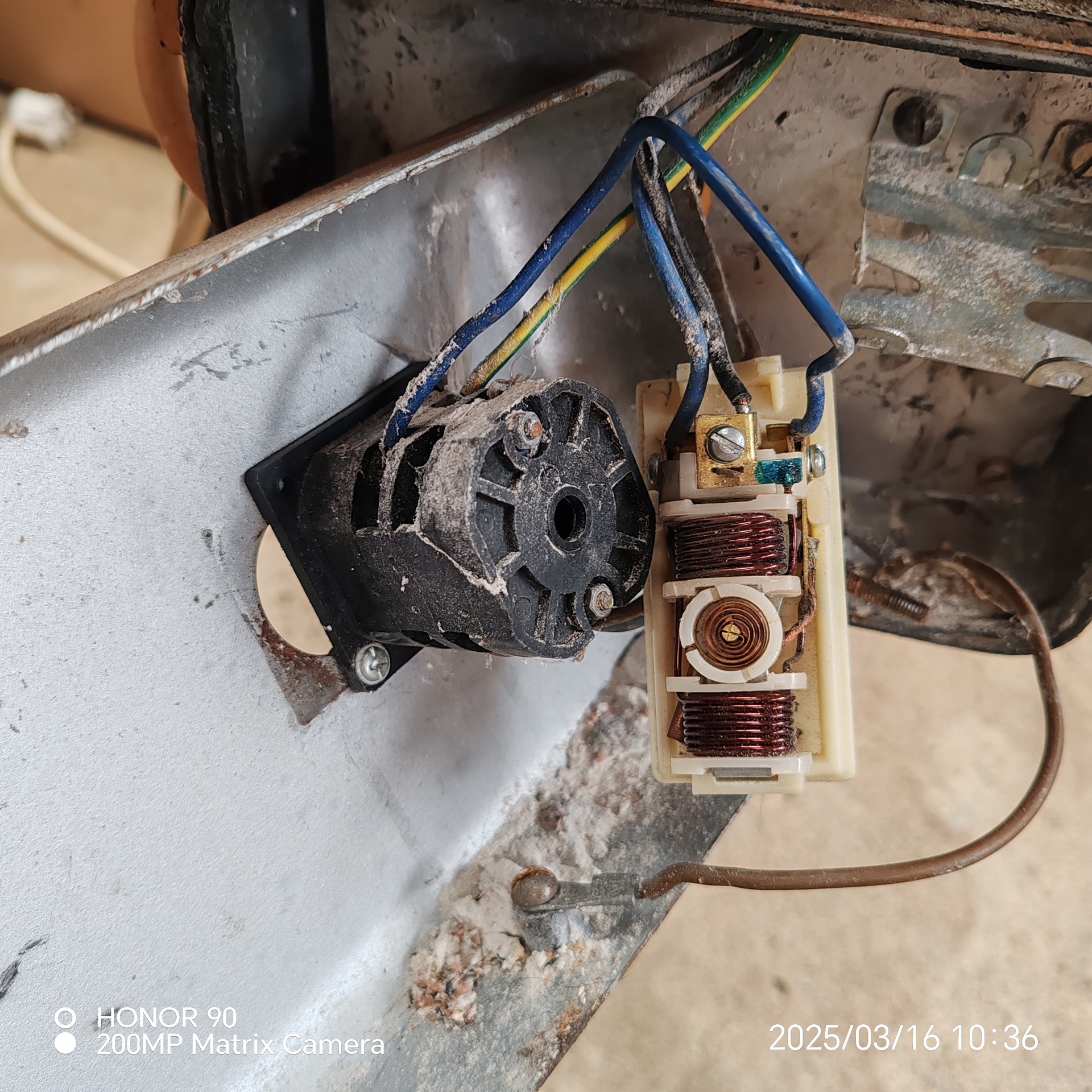

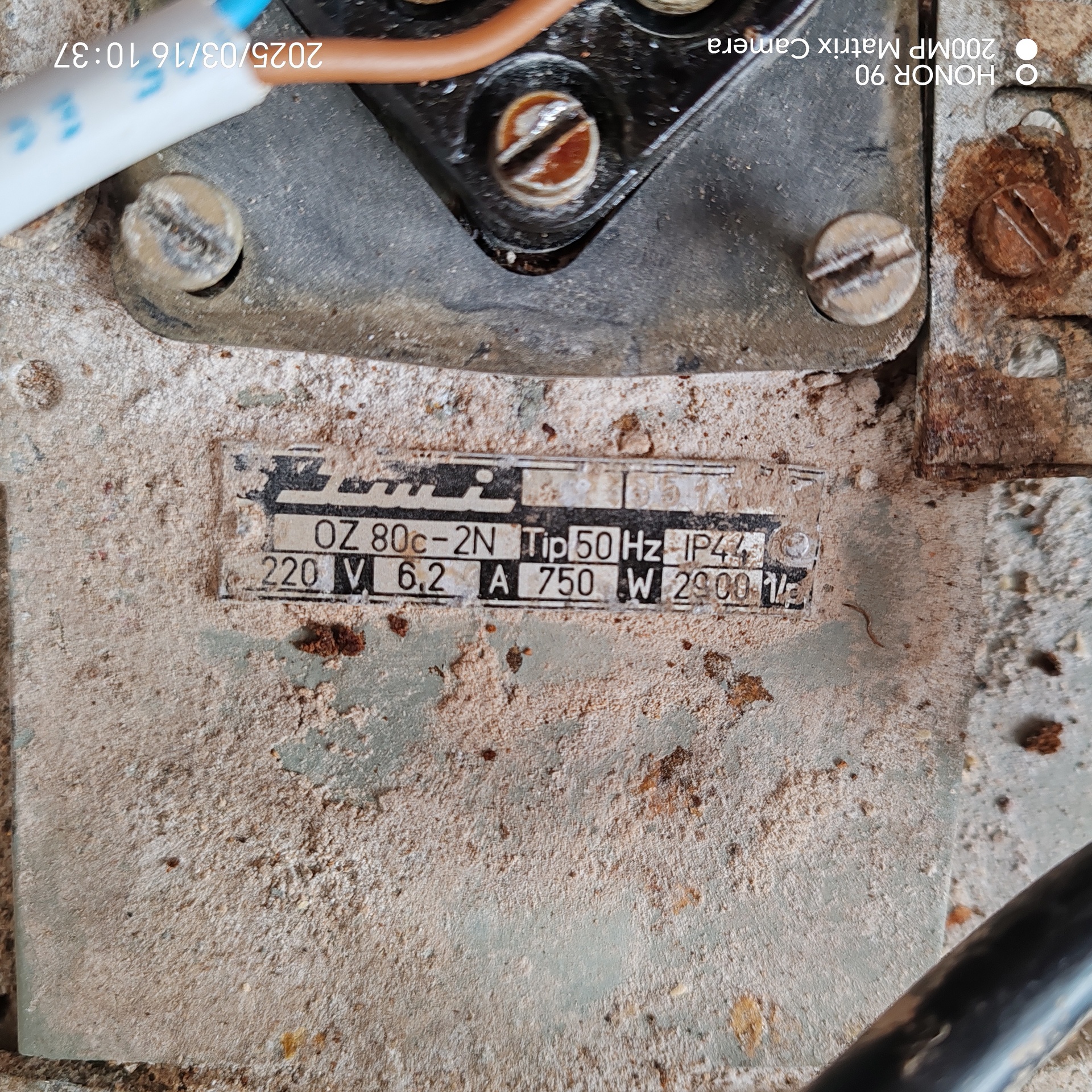

(#) Norbi8508 hozzászólása Márc 16, 2025 /
KD 160 terménydaráló villanymotor bekötése
Adott egy KD 160 terménydaráló, és a képeken szereplő IMI villanymotor hajtaná meg.
Minden le volt kötve róla, és az itt találtak segítségével az alábbi módon kötöttem be.
Viszont beüzemeléskor a motor nem pörög fel. Elindul, de csak lassan forog. Illetve kb. 10 másodperc után a nulla bekötési ponton füstölni kezdett...
A kondi elvileg jó, próbáltam másikkal is, ugyan az az eredmény.
A "relé" behúz-kapcsol amint áram alá kerül.
(A képen szereplő kötések csak ideiglenesek, és megfelelő színnel és saruval lesznek ellátva, feltéve hogy sikerül életre kelteni ?)
(#) VIM válasza Norbi8508 hozzászólására (») Márc 16, 2025 /
Szia! Szerintem EZ a bekötés lehet jó a számodra, mert a kapocslécen ami a képen látható az U1-U2 sárga vezetékekkel kihozott főfázis tekercseinek a kivezetései. Ahogy nézem a bekötésedet az szerintem jó DE a betáplálás kék vezetékénél nincs leszorítva az áthidaláson az U2-n és az fontos volna az áramfelvétel szempontjából, hogy az le legyen szorítva. A relé az vízszintesen legyen működtetve!
A hozzászólás módosítva: Márc 16, 2025

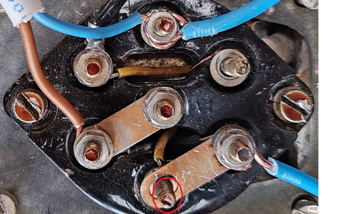

A bejelölt helyre tegyél csavaranyát és húzd meg és a relé legyen vízszintes amikor húznia kell.
(#) VIM válasza VIM hozzászólására (») Márc 16, 2025 /
Úgy látszik, hogy a kék szál alatti kötésnél is az alsó anyás kötés ami a tekercs kivezetést szorítja, hogy az is laza lehet azért füstölt és mint ha látszana is ott ennek a nyoma.
(#) Norbi8508 válasza VIM hozzászólására (») Márc 16, 2025 /
A kötéseket rendbe tettem. A relé vízszintben. A jelenség ugyan az, pörög a motor, csak lassan, valamint most nem a kötésnél füstöl, hanem a fekete bakelit alól de ugyan ott a V2 alatt
A relén ha vannak betű jelölések akkor a kapcsolóról a fázis az az "L" jelölésbe legyen kötve az "M" megy a motorra és az "S" a kondenzátorra. Laza csavar, kötés ne legyen sehol sem. A relés kép vezeték színei és a rajzos kép az nem egyezik de ettől eltekintve még működhet a motor.
