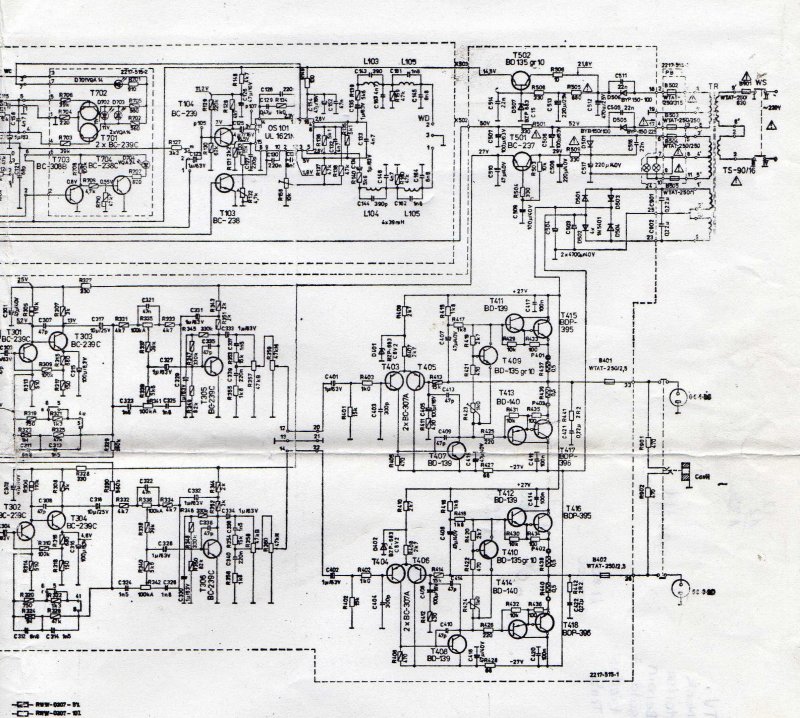

sziasztok,
ennek az előerősítőnek a kimeneteihez milyen kondik kellenek? Bővebben: Link Köszi: Maverick
szia! akkumulátorról táplálom most , kábel az sodrott réz talán 0.75-ös ,de a két oldalnak egy helyre megy a bemenete (2rca) ugyan olyan hosszúságú vezetékkel, és ez nem búg nem zúg ha a csatlakozót fogom se, de az a másik oldal halkan szól meg serceg sistereg hol helyrejön hol rossz de többnyire rosz, és halkabb és főleg mintha a mély tűnne el belőle:S akkora borda van rajta hogy 30fokos sincs az egész. amúgy próbanyákra készítettem el az egészet és a kötözgetést az imént említett 0.75ös sodrott réz , illetve utp kábelból csináltam többnyire utp-ből duplán hidalgattam hogy meglegyen a keresztmetszet... teljesen érthetetlen számomra ami másnak nem meglepő mert én nagyon kezdő vagyok, de azt gondoltam volna hogy ez egy olyan hiba jelenség, amivel más már találkozott... mivel a másik erősítőm a tda2030as is ezt csinálta annak se tudtam rájönni mi csinálja már kiforrasztottam és lábanként vezetékkel kikötöztem az ic-t akkor se lett jó csak jobban gerjedezett.... de az az erősítő nem fontos ez érdekelne....
Ellenőrizd a testpotenciált, és a testvezetékeket. Az test hiba is szokott efféle jelenséget produkálni.
Ahogy ingerülten leírod a hibajelenséget, én arra gondolok, hogy ne az erősítőbe keresd a problémát, hanem a hangfaladban, vagy az odáig menő kábelben.
egy próbát megér: cseréld fel a végfoknál a csatlakozókat. ha most is ugyanaz a hangfal recseg, akkor egyértelmű a probléma oka. ha a csere során a recsegés is vándorol, akkor a végfok a hibás... esetleg a jelvezeték, amiről kapja jelet a végfok. ilyenkor azt is cseréld fel, és próbáld meg lokalizálni a hiba forrását! És nyugalom, rá fogsz jönni a hiba okára, nem ér ennyi idegeskedést...

asszem mégiscsak megőrülök ez a tda 7377-es mióta rátettem potit ami most jó lett, egy kis idő és elhalgat mintha lekapcsolna valami védelem benne kis idő múlva megint megszólal 1 pillanatra megint elhallgat
Nézd meg a stand by lábán(7) mérsz e 5V feszt.
Esetleg képet(ket) kérhetnénk?
hát ma már nem tudom megnézni már bejöttem a sufniból, de ez valamitől megváltozhat véleményed szerint? mert hogy egész nap jó volt tegnap este készültem el vele amúgy a stand By ágra én 12V-ot adtam azt kell ugye?
A 10K áramkorlátozót beraktad, és a 10µF kondi polaritása is helyes ,a fesz is megvan a 7 lábon, akkor valószínű a rövidzárvédelem lát valamit. De jobb lenne látni, mert ez így lutri! :yes:
aha fúúúú hát félek nem fogsz tudni segíteni mert próbanyákra építettem, azért próbáltam ízlésesen megcsinálni, de akkor megpróbálok feltenni képet róla ha aztmondod rápillantanál amúgy igen az összes alkatrész bennt van helyesen amúgy a dupla hidalt kapcsolást készítettem el
szerintem gerjedés az oka meg kell nézni a tápban a hidegitő kondikat!A Negativ vissza csatolásnál szintén!
Az sem mindegy, hogy hogy viszed a földet. Bár nem tudom, hogy okozhat-e ilyen hibát, de gerjedést igen. Ha jól gondolom, így kell:
Az IC föld lábáról akárhogyan elvihetetd a földpotenciált bármelyik alkatrészig, de a betáp földje és a hangszóró földje két külön (vagy talán akár egy közös) vezetékkel induljon ugyancsak az IC földjéről. Ha belegondolok, a táp-föld közti pufferek földje is az utóbbi kategória, de hogy az lehet-e közös vezetéken a másik kettővel, azt nem tudom. Valaki hozzáértő elmondaná, hogy hogy is van ez igazából? Mert lehet, hogy nagy hülyeséget írtam.
