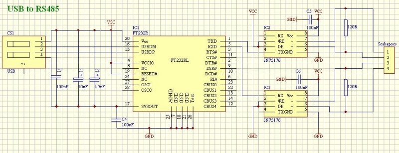

Még mindig le vagyok sajnos maradva az FT232RL-es adatátvitellel. Most viszont lenne ötletem, hogy mi lehet a baj. Amikor ciklusban kiküldök a PC-re egy csomó adatot, nem mindig ugyanaz a karakter érkezik. Ennek szerintem az lehet az oka, hogy a Baud Rate-t nem az FT232-nek megfelelően állítom be. A Pic-nél 9600-as baudot állítottam be, de nem teljesen tiszta. hogy az FT232-nek mekkora az órajele és az mennyire van szinkronban az általam beállítottal ??? OpenUSART (USART_TX_INT_OFF & USART_RX_INT_ON & USART_ASYNCH_MODE & USART_EIGHT_BIT & USART_CONT_RX & USART_BRGH_HIGH, 129); //9600baud Tudnátok benne segíteni? Az Ft232 adatlapján nem igazán tudtam eligazodni. Előre is köszi! Üdv |
