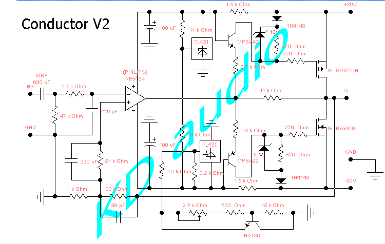

Mi alapján lehet eldönteni, hogy mekkora disszipciójú ellenállás kell egy erősítőbe?
Valami olyat sejtek, hogy a rajta átfolyó áram határozza meg. De örülnék, ha valaki felhomályosítana ez ügyben.
Konkrétan a Conductorra vagyok kíváncsi

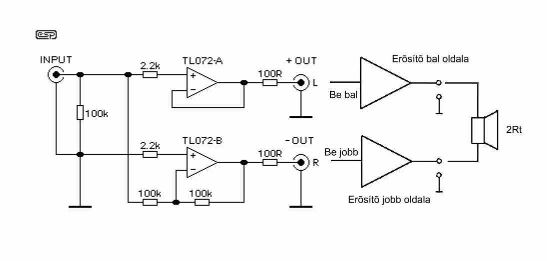

(#) zoz11 hozzászólása Szept 21, 2008 /
Valaki eltudná mondani hogy ezt a kapcsolást hogy kell illeszteni a 2darab erősítőhöz?
Mit, hová? Bővebben: Link
Elvileg ez egy fázis fordító!

(#) Lacika001 válasza zoz11 hozzászólására (») Szept 21, 2008 /
Ezzel hídba lehet kötni két egyforma erősítőt.
az inputra kötöd a jelforrást az outokra az erősítőket
a hangszórót meg az erősítők kimenetei közé
(#) zoz11 válasza Lacika001 hozzászólására (») Szept 21, 2008 /
Azt tudtam hogy ezzel hídba lehet kötni, csak konkrétan nem értettem a kimeneteit!
A tl072 helyett használhatok NE5532?
(#) lapose válasza Ricsi89 hozzászólására (») Szept 21, 2008 /
Tranzisztornak azért jó a BD139, mert könnyű a hűtőbordára szerelni.
Ellenállásnak azért nem írtam semmit, mert azt minden kapcsolásra egyedileg kell beállítani. Az erősítőd nyugalmi árama 25-50mA kell legyen, mi a szabályozhatóság miatt állítsunk be 20-60 mA-t.
Menete a következő: A R1-nek beteszel pl. egy 2Kohmos ellenállást, a P1 ér R2 helyére egy 4.7Kohmos trimert legnagyobb értékre forgatva. Kapcsold be az erősítót és mérj nyugalmi áramot. Ha nagyobb mint 20mA cseréld ki a trimert nagyobbra, ha kisebb állítsd be a 20mA-t. Kapcsold ki az erősítőt és mérd meg ekkor a trimer értékét(kiforrasztva!).
Ez lesz a P1 meg az R2 értéke.
Tedd vissza a trimert és most állíts be 60mA-t. Ismét trimer ki, mérd meg az ellenállását: ez az érték lesz az R2 értéke.
Tehát ha pl. ha 20mA-nél a trimer értéke 2Kohm volt, 60mA-nél pedig 1.5 Kohm, akkor R2=1.5Kohm p1=500 Ohm.
Lényeges, hogy a BD137-nek a bázis emmitere közt legyen a trimer, ahogy a rajzon van, mert így ha meghibásodik a trimer, csak leesik a nyugalmi áram de más baj nem lesz. Viszont ha a bázis kollektor közt van, vagy a bázisra csak a trimer csúszkájára van kötve, hiba esetén az erősítő megszaladhat!
(#) szabi83 válasza zoz11 hozzászólására (») Szept 21, 2008 /
Használhatsz.
használhatsz ne5532 is
tulajdonképpen csak minőségbeli különbség van a kettő közt ,ha jól tudom
(#) CHZ válasza zoz11 hozzászólására (») Szept 21, 2008 /
Mást nem kell módosítanod .
(#) lapose válasza zoz11 hozzászólására (») Szept 21, 2008 /
Tessék!
(#) zoz11 válasza lapose hozzászólására (») Szept 21, 2008 /
Így már teljes mértékben értem. Az NE5532 ez úgy tudom hogy kisebb a torzítása. A rajzot meg ha jól értelmeztem akkor van ott egy olyan hogy OUT+ és OUT- , ez azt jelenti hogy ha pl. az egyik erőlködő bemenetére kötöm az OUT+ kivezetést, akkor arra az erősítő kimenetére kell kötnöm a hangszóró pozitív felét, igaz?
Igen, ha így kötöd és a végfokaid nem fordítanak fázist, akkor jó lesz.

(#) Ricsi89 válasza Ricsi89 hozzászólására (») Szept 22, 2008 /
Ma megcsináltam amit rajzoltál és tökéletesen megy. Az R1-es ellenállás 2,2K-s a trimmer és az R2 pedig 1K-s. Így a nyugalmit 30 és 80mA között tudom állítani. Még kipróbálom, hogy hogy szól teljesen kihajtva, hogy kell-e bele a darlington, vagy elég-e neki a sima végtranyó plusz egy kicsit erősebb meghajtó tranyók.
