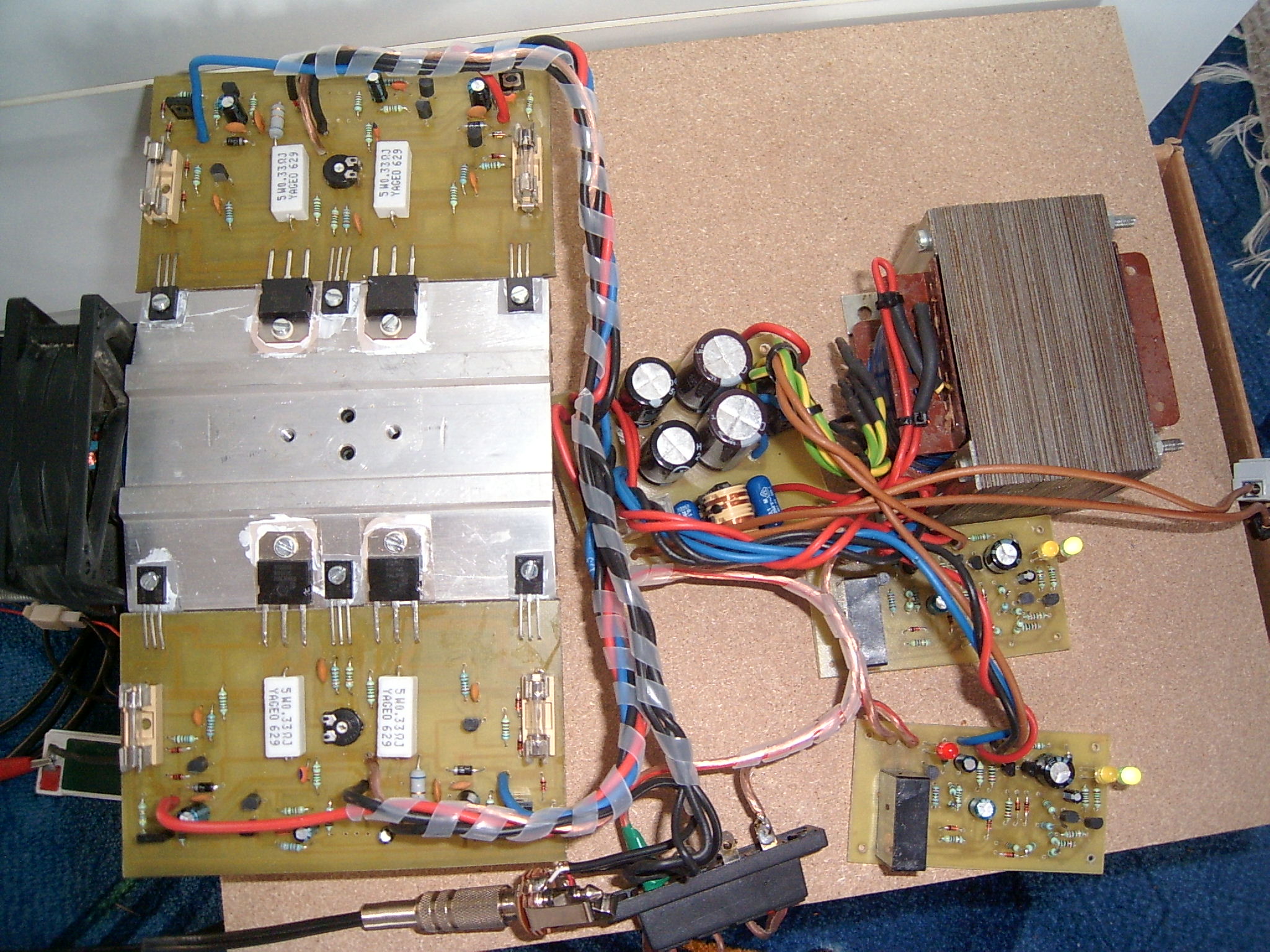

Hűtőborda nélkül ne kapcsold be (még ekkora tápfesznél sem!), vagy legalábbis az előfeszítést beállító BD139-et termikusan kösd össze valamelyik végtranzisztorral (hőmegfutás elkerülése miatt).
Egyébként szép munka, gratulálok hogy megépítetted próbapanelon! Ja és +/-18V-ot nem igazán ajánlom, +/-40V-ra lett tervezve, szóval legalább +/-30V kell neki a megfelelő működéshez.

Készülget az erősítőm. Csak végerősítő lesz. Szilveszterre kell elkészülnie. A paneleket már lepróbáltam egy másik tápról (+-35v) A rendes tápja +-42v lesz terheletlenül. Csatornánlént külön 200W toroid trafó és 2 db 10000u. A toroidokat 12V-os világítási trafókból alakítottam át hogy a szekunderüket áttekertem.
Majd ha kész leszek ráteszem szkópra és műterheléssel megvizsgálom mennyit tol le elfogadható torzításig.
Vauvauóóóó... ez nagyon szuper lett. Nagyon szép.
Grati hozzá. Ha megkérhetlek dobsz fel képeket a www.st151.uw.hu-ra is? ![]() ![]()
