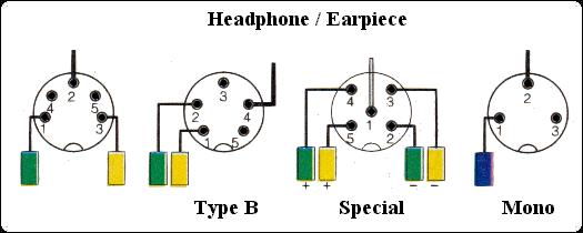

(#) Dióda hozzászólása Nov 1, 2008 /
Érdekes kérdésem van hozzátok.
Rámragadt egy ilyen keverő és gondoltam átalakítom de a füleskimenet nek a bekötését amit ki szeretnék cserélni jack csatira elfelejtettem hogy hogy kell bekötni . Három vezeték megy ki pedig monó a lelkem.
Másik baj hogy a master résznél szerintem elszállt a ua709 mert hang az nem jön ki belőle és sajna már csak ezek az ujjfajta tl-ick vannak itthon nekem amit ahogy elnéztem be lehetne tenni a helyére csak kérdés hogy ha nem lessz kompenzáció akkor menni fog-e.
(#) Dióda válasza (Felhasználó 13571) hozzászólására (») Nov 1, 2008 /
Az a gáz hogy csak 8 lábú verzióm van szerinted jó lessz bele ?
Mellékeltem a din bekötését ami a képen a harmadik csak nekem a középső lábra van kötve egy test amit nem tudom hogy kell-e eggyáltalán oda vagy az csak egy árnyékolás lenne mert ha jól nézem a kimenet trafóról megy aminek a testhez semmi köze ezért vagyok tanácstalan.
Most már csak egy kérdés mert rájöttem hogy egy az egyben be lehet tenni a helyére az ic-t csak ezt a kompenzációt nem vágom hogy most kiszedjem belőle vagy benne hagyjam vagyis végez az ott valamit és ha igen akkor mit csinált az ott.
