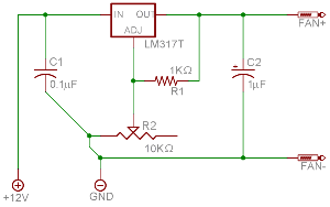

Sziasztok számítógépbe akarom szabájozni az eggyik ventilátor fordulatszámámát de nem akark jukat fúrni a potinak ezért rádiósan akarom megoldani azt szeretném tudni hogy ez lehetséges e ? És ha igen akkor hogy ? Kapcs rajz stb...

az alapkapcsolás ami a fordulatot szabályozza, milyen lenne? Ti. ehhez kell majd illeszteni a rádiós részt...Lehetséges, hogy jobban járnál egy termisztoros "automatikával" ami mindig alacsony fordulaton tartja a ventit és csak ha melegszik az áramkör-kezdi a fordulatot emelni....
(#) burkus válasza vicsys hozzászólására (») Jún 23, 2006 /
Nem jó a hőfokszabájzós
az alapkapcsolás már megvan

Egy digitális poti (pl. DS1669) és egy BDxxx tranzisztor. A két vevőt rákötöd az IC két vezérlőlábára. A poti "széleit" felhózod ellenállással a tápfeszre, ill a testre. A "közepe" megy a tranzisztor bázisára. A tranzisztor emmittere a testre, kollektor a ventilátorod negatív ágába (NPN-nél) a ventinek pozitív ága a +12V-os részre. Vigyázz, mert a digitális potik általában 5V-ról mennek, ezért az IC vdd-jét +5V-ra kell kötni.
