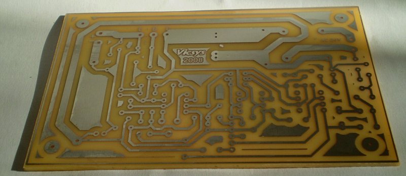

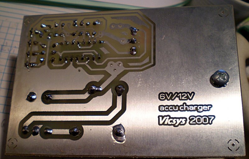

(#) vicsys válasza Attila86 hozzászólására (») Nov 8, 2008 /
A kaparást nem próbáltam. Körömmel biztosan nem jön le. Nekem soha, ismétlem: soha nem lilult be! Dehogy forrasztható nehezen! Nem kell oda 300C... 195 és 210 fok közötti pákával gyönyörűen megy. Persze az ólmot tartalmazó ón jobban terül és fényesebb! (Persze, ez utóbbi igaz az ónozatlan nyáknál is) Idővel nem párolog el. Van 10 éves panelem, azon kívül, hogy poros mint állat, nem tünt el az ónozás. Sajnos, az ónozást -mint a fémeket általában- megtámadja a marató lötty.
Az 1 üveg lötyinek megvan a 3/4-e, mert mindig visszaöntöm. Kb. 1 éve használom, rendszeresen.
Attila! Gyönyörű nyákokat csinálsz, minden elismerésem! Az, hogy Neked beválik vagy sem, nem tudom. Tudod, izlés dolga mint a műtrágya...
Csatolok fényképeket. (az utolsó képen a panel még vizes)

(#) vicsys válasza kobold hozzászólására (») Nov 8, 2008 /
Általában 100x160-nál kisebb nyákokat csinálok. Miután leszedtem a fotólakkot a maratás után (ehhez hideg zsíroldót használok töményen-így a zsírtalanítás is megvolt) lemosom forró víz alatt. Ez kb 60C. Majd vizesen egyből dobom a lötyibe. Ekkor még igen meleg a nyák. (a lötyit elötte természetesen felrázom) Aztán jövök megyek, elpakolom a maratásos cuccokat és közben mindig meg-meg lötykölöm. Kb, 10 perc és kész is. Ezután nem törölgetem, nem mosogatom, hanem hagyom, hogy megszáradjon. A maradék lötyit visszaöntöm a flakonba.
