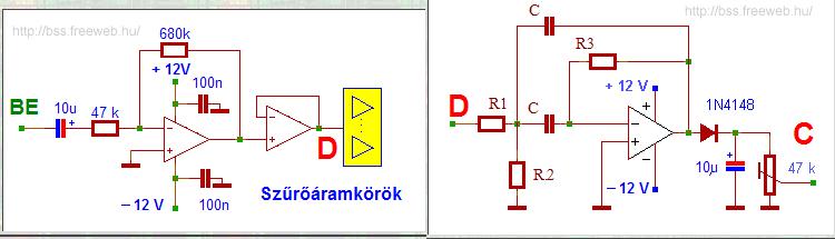

(#) strobi hozzászólása Nov 19, 2008 /
Na sziasztok!!
Rávettem magam egy komolyabb fényorgona készítésére.
Ez LED-es, 3csatornás fényorgonát takar,találtam jó kapcsolásokat, de azért a segítségetekre szorulnék.
Ehhez a sávszűrőhöz és előerősítőhöz szeretnék egy LED vezérlőegységet. A sávok szűréséhez van egy progi amivel ki lehet számolni a tartományt és frekvenciát(ha valakit érdekel...
Előre is köszönöm a válaszokat, jah, és lehetőleg ehhez szeretnék egy LeD vezérlést..

(#) proli007 válasza strobi hozzászólására (») Nov 20, 2008 /
Nem elég érthető a kérés.
- Hány Led-el, hány voltra?
- Analóg vagy PPWM vezérlése lesz.
- Esetleg Led sor vezérlés, mint Attila rajzán?
Ahol az alapáramköröket találtad, ott a vezérlés is. Vagy nézted az Attila cikkét a "spektrum analizátorról"?
üdv! proli0007
(#) strobi válasza proli007 hozzászólására (») Nov 20, 2008 /
igen , ez van a spektrum analizátornál is , csak ott kicsit más a vezérlés. 3csatornás fényorgonát építenék, (nem ledsorosat), és csatornánként 3db LED-et raknék rá, bár szerintem ez a ledek fogyasztásával számolva elhangyagolható.(párhuzamosan raknám)
azt h milyen vezérlése lesz, azt még nem tudom, mert ezért írtam ide, h milyen vezérlés volna jó ehhez
előre is köszi
(#) proli007 válasza strobi hozzászólására (») Nov 21, 2008 /
„3csatornás fényorgonát építenék, (nem ledsorosat)”
Ezek szerint a Led-ek fényerejét szeretnéd változtatni. pld. erre lettem volna kíváncsi.
„csatornánként 3db LED-et raknék rá, bár szerintem ez a ledek fogyasztásával számolva elhangyagolható.(párhuzamosan raknám)”
Hát ez elég értelmetlenül hangzik. Az elején azt állítod, hogy 3db Led-et kapcsolná rá, majd, hogy párhuzamosan kötnéd. Vagy csatornánként 3db Led-et? Mert akkor még érthető.
Viszont a Led-ek fogyasztása, akár hogy kötöd őket 3db.-nak háromszor akkora, mint egy db.-nak. A párhuzamos kapcsolás nem célszerű, mert akkor az áramok elosztása nem biztosított tisztességesen. Ha sorba kötöd, akkor az árammal nincs gond, viszont a tápfeszültségnek nagyobbnak kellene lenni, mint a három sorba kötött Led nyitófeszültsége. Ha ez biztosítható, akkor mehet a soros kapcsolás.
A fényerő vezérléséhez, két megoldás kínálkozik.
- Analóg, azaz egy vezérelhető áramgenerátor. Ez viszonylag egyszerűen megoldható.
- PWM azaz impulzus szélesség moduláció. Ebben az esetben, egy fix értékű, de vezérelhető áramgenerátort célszerű építeni, és azt vezérelni a változó kitöltésű tényezőjű négyszögjellel. Az analóg jel és egy háromszög v. fűrészjel összegét kell egy komparátorra vezérelni, ami kapcsolgatja a kimeneti áramgenerátort. Kicsit bonyolultan hangzik, de nem az.
És hogy valamit kapjál is, megrajzolom az analóg esetet, majd Te kipróbálod, mennyire használható számodra.
Nullától 4V-ig vezérelhető, a maximális árama kb. 50mA. A Q1 biztosítja, hogy az IC ne vezérelje túl a Led-eket, 4V feletti bemenőfeszültség esetén. A 12V tápfesz, már nyitófeszültségüktől függően, több sorba kapcsolt diódát is megengedne. [dióda= (Tápfesz-2V)/ Uled] Természetesen, a 324 is erről a tápról táplálkozhatna.
üdv! proli007
