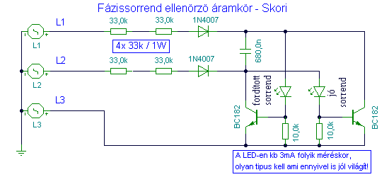

Kedves Fórumozók!
Szeretnék segítséget kérni egy kapcsolás ill. "műszer" elkészítéséhez, amellyel meg lehetne határozni egy villanymotor (pl. szivattyú) forgásirányát anélkül, hogy a motort megbontanánk annyira, hogy valamilyen forgó alkatrész látszon. Előre is köszönöm.
(#) Imi65 válasza fejlesztő57 hozzászólására (») Nov 19, 2008 / 4
Kefés motornál a belső elkötés számít, ezt "kívülről" nem tudjuk rosszul bekötni.
3 fázisú motornál a csatlakozási pontok meg vannak nevezve (pl. U, V, W), ha ehhez "stimmel" a fázissorrend, akkor annak jó irányba kell forognia.
Egy szivattyú viselkedéséből azért ki lehet találni, hogy jó irányba forog-e.
(#) fejlesztő57 válasza (Felhasználó 13571) hozzászólására (») Nov 19, 2008 /
A jelbeszédet még nem értem, de tartózkodni fogok, mert azt hiszem ez fenyegetésnek vehető. Köszönöm.
(#) fejlesztő57 válasza Imi65 hozzászólására (») Nov 19, 2008 /
Igen, sok esetben ki kell találni, ezért gondoltam egy a mágneses erőterek változásának külső eszközzel történő detektálásával való meghatározásra.
A kapcsolási rajzokat, a megoldást köszönöm.
