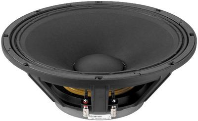

(#) jocko válasza szamóca hozzászólására (») Nov 10, 2008 /
lehet ,hogy ez a kérdés megérdemelne egy témát?engem már régóta foglalkoztat ez a probléma. meg pl.a "hangszórónak látszó tárgyak" kérdése.javaslatom lenne,hogy a továbbiakban nem kéne méltatni ezeket a "bizonyos" márkákat,lassan piaci hitelrontás miatt csödbemegy itt vki... én inkább mellékelek két nagyon szép darabot.ime.
(#) shalafi66 válasza szamóca hozzászólására (») Nov 10, 2008 /
Nem ez az egyetlen problémájuk, a vasanyag sem megfelelő, és a légrés is túlzottan széles ahhoz hogy elfogadható indukciót lehessen elérni, tahát önmagában a mégnessel még nem mennél semmire, hogy jó hangszóró legyen, ahhoz a lengő- és rezonáns rendszeren is alakítani kéne, ennyit pedig már nem ér a történet, mert akkor egy új hangszórót már egyszerűbb összerakni.
(#) shalafi66 válasza jocko hozzászólására (») Nov 10, 2008 /
S ezekből a képekből milyen hasznos infó szűrhető le?
""hangszórónak látszó tárgyak""
Pedig olyanok tényleg vannak körülöttünk.
(#) Pyte válasza xray hozzászólására (») Nov 10, 2008 /
Kössz szépen !
(#) jocko válasza shalafi66 hozzászólására (») Nov 10, 2008 /
irányelvek az elsö egy mélyközép,a második egy mély.biztos hogy nagyon fontos a térbeli elrendezés,és a mágnes alakja..aztán a többit már te biztos jobban érted...

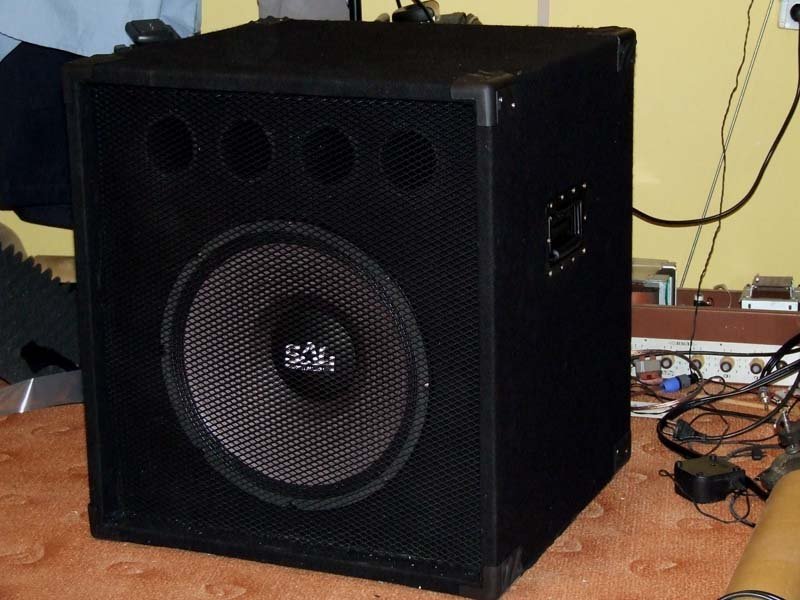

(#) Bassmester hozzászólása Nov 21, 2008 /
SAL PA 40100 hangszóróval kapcsolatos tapasztalatokra lennék kiváncsi, mivel építettem vele 1 db reflex mélyládát és a párja is tervben van.Elsősorban az érdekelne hogy adódtak e csillapítási problémák a használata során, mennyire lenne használható tölcsérsugárzóban, milyen végfok illik hozzá a legjobban (a megfelelő elektromos csillapítás végett)
(#) pl13 válasza Bassmester hozzászólására (») Nov 21, 2008 /
Ezek pl. egy valós T-S adatsorból kiderülnek többnyire, mert csak a méylfrekis részt érintik.
(#) Bassmester válasza pl13 hozzászólására (») Nov 21, 2008 /
Tehát csupán a T-S adatokból kiderül hogy alkalmas e tölcsérsugárzóba a PA 40100?Tudsz olyan tervezőprogramot ajánlani amivel mélytölcsért is lehet méretezni és hozzáférhető?(ingyen letölthető).
Egyébként csak az általam épített ícés erősítővel jelentkezik a csillapítási probléma, kipróbáltam egy épített quaddal, teljesen elfogadható hangja volt, valamint egy kölcsönkért Agota DS300 erősítővel is teszteltem, igaz csak otthoni körülmények között, de ezzel nagyon jól szólt, ebből gondolom hogy nem egészen mindegy hogy milyen végfokkal van hajtva.Egyes (komolyabb) végfokgyártók, fel is tüntetik erősítőjük csillapítását Damping Factor elnevezés alatt.Sajnos egyenlőre gőzőm sincs hogy ez a "mértékegység" miből van származtatva, csupán a jelentőségét kezdem a tapasztalataim alapján kapizsgálni.

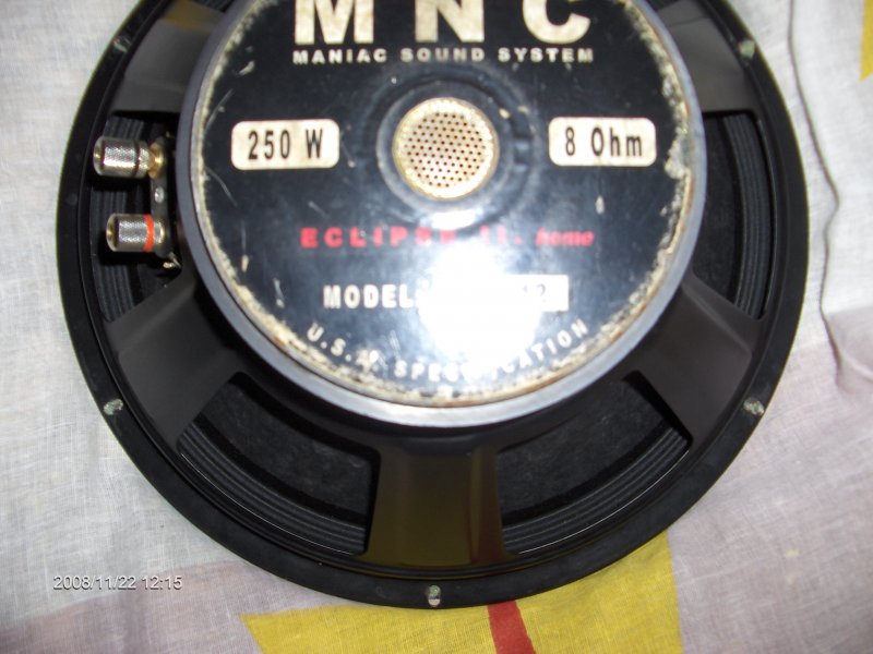

(#) sound.man hozzászólása Nov 22, 2008 /
MNC-nek az új PA-s sorozata.
(#) Andreas89 válasza sound.man hozzászólására (») Nov 22, 2008 /
PA?? igen erről hallottam énis, a sima eclipse II. átalakitják papircsere meg textil membránszél és nagyon jól szól és nő az érzékenység. én igy hallottam, csak az 8"os volt... amugy mien??
(#) sound.man válasza Andreas89 hozzászólására (») Nov 22, 2008 /
Ez 12"-os, de ezt én csináltam, nem az emenszí.
(#) pl13 válasza szamóca hozzászólására (») Nov 22, 2008 /
Semmmilyen, a névleges impedancia a minimumértékből számítható. Annak 1,2-szerese.
(#) pl13 válasza sound.man hozzászólására (») Nov 22, 2008 /
hát nem sokkal lett jobb, mint volt, inkább csak más.
