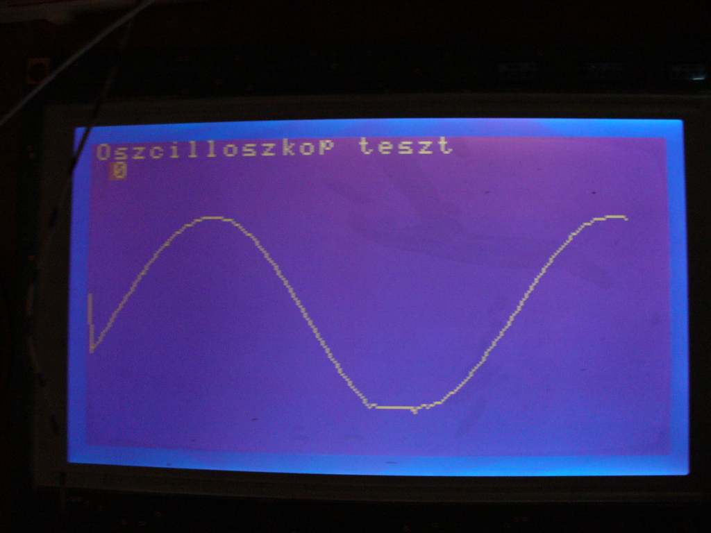

Memória: Nincs véletlen valami rossz 386, v 486-os alaplapod? Én abból termeltem ki őket, típusa: 61c256. Most jöttem fel a műhelyből, elindult a szkópon a memória kezelés is.
Alig kell fél mp, hogy kirajzolja az ábrát, 4MHz-en.

Viszont máma összedobtam breadboardon egy wien hidas oszcillátort, és meghajtottam a szkópot vagy 20 Hz-el szinusszal. (azért nem gyorsabban, mert ilyenkor a waitms utasítás 1-en van, jobban meg nem megy, csak a waitus utasítással, és nem volt kedvem átírni a programot.... Tök jól megy a RAM, most kb 220 mintát tárolok el benne.

Ma sikerült beüzemelni a TDA8703-mat. Igaz az adat most nem került még a RAM-ba, és néha szépen villogott az over/underflow LED, és ez látszódott is a kijelzőn....
Megvettem szinte mindent az analóg részhez, holnap azt is összepróbálom, ha megy, akkor majd épül hozzá az "idegrendszer" vagyis a logika, ami az egészet vezérli, meg az oszcillátort is beüzemelem... Azt találtam ki, hogy a bbatka féle analóg részt kicsit leegyszerűsítem, kihagyom az első IC-t, mert azt hallottam amúgy is hajlandó gerjedésre, hátha kevesebb IC-vel nem lesz az. Vagyis majd nálam az első IC-re megy majd az erősítésszabályozó hálózat, utána megy a triggerre, meg egy sima feszültségkövetőre, és az fogja meghajtani az AD konvertert. A feszültségkövető elé meg megy az eltoló áramkör.

Érdekesség: A RAM, és az ADkonverter kicsit langyosodik . A RAM-nál végülis érthető, a számítógépben is szokott egy kicsit, de hogy az ADkonverter...
Az eltolást nem lehet szoftveresen? Vagy valami gyakorlati ok miatt egyszerűbb azzal a műveleti erősítővel?
Azért nem lehet szofveresen eltolni, mert az AD konverter az 1.55V-tól 3.26V-ig működik, alatta under- fölötte overflow-ot ad ki magából
Úgy értem hogy az AVR-ben minden konverált értékhez mondjuk hozzáadsz 12-t.
Jó, úgy lehet persze, de az AD konverternél a bemenő feszültséget muszáj eltolnod, különben nem mér jól
Gory, ráadásul a minél jobb jel-zaj arány érdekében az AD átalakító által fogadható feszültségtartományt a lehető legnagyobb mértékben ki kell töltened. Azaz ha jól látom 1,7Vcs-cs lehetőleg legyen meg.
