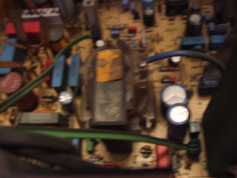

(#) bladika hozzászólása Dec 28, 2008 /
A segítségeteket kérném!
Van egy Grundig M -70-580 IDTV tipusú színes TVm, de az utóbi időben valami gond van vele. A jelenség az, hogy remeg, hullámzik, vagy teljesen szét esik a kép ilyenkor a csatorna jelző kisebb kijelző panelen elmegy a PAL felirat. Az érdekes, hogy adott csatornától függően változó mértékben csinálja, pl TV2 alig alig, de az HBO pl nézhetetlen. (nem beállítás és kódolt csatorna probléma!) Odáig eljutottam,hogy szétszedtem és takarítás után szétnéztem belül. látszólag probléma nincs,de amire gyanakszom és ebben kérném a megerősítést, hogy mintha a mellékelt képen látható alkatrészből sercegés jönne akkor amikor szétesik a kép. Az alkatrész GRUNDIG 29201 025.06 és ezt meg is találtam a HQ videonál csak kicsit drága (TRAFO) de találomra érthető módon nem szeretném meg venni.
Előre is köszönöm!

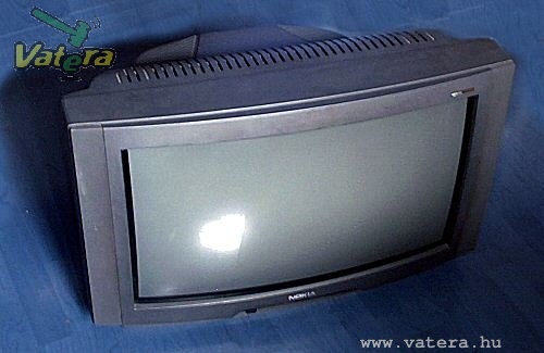

(#) mdecsi hozzászólása Dec 28, 2008 /
Üdv Kollegák!
Most lehet, hogy kiröhögtök, de...
Van itt egy kb. 10 lvesNokia TV. Kiszereltem a sasszit és az elmúlt másfél órát azzal töltöttem, hogy beazonosítsam. Végignéztem az egészet, de sehol nem találom a számát.
Csatolok egy nagyfelbontású képet. Ezen majdnem minden látszik. Ti látjátok hol van? Hol keressem?

(#) dbase válasza mdecsi hozzászólására (») Dec 29, 2008 /
Mutass a tvről is egy képet előlről!
51cm es azaz a 90 fokos?

(#) mdecsi válasza dbase hozzászólására (») Dec 29, 2008 /
Nem, ez egy 72 centis 16:9-es darab.
Mellékelem a képet.

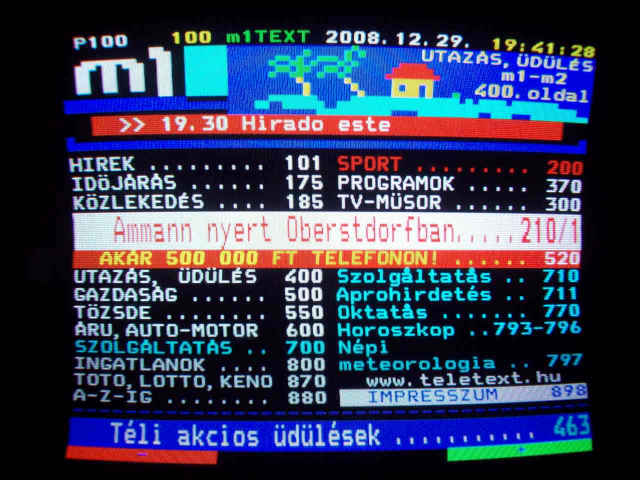

(#) szucsip hozzászólása Dec 29, 2008 /
Van egy Grundig XS 70 típusú televízióm, nem tudom hány éves, eleve használtan vettem. Kb. 1 évig szépen hibátlanul működött. Aztán néha elment a szín. Teljesen véletlenszerűen. Ha néha ki-ba kapcsolgattam, akkor helyreugrott, vagy csak önmagától is visszajött a színe, de ugyan így teljesen váratlanul üzem közben el is ment a szín. A TXT tökéletesen színes.
Volt már szervízbe, ott azt mondták, hogy; semmi baja.
Kis idő mulva már a kép is eltorzült, ami szintén nem reagál sem ütögetésre, sem rezgésre. A kép torzulása a TXT-re is ugyan úgy kihat. A szín még mindig elmegy, és most már 50-50% ban színes, vagy fekete-fehér. (tehát gyakrabban, hosszabb ideg megy el a szín.)
A készüléket még nem bontottam ki. Hálás lennék, ha egy két csatolt kép alapján meg tudnátok ítélni, hogy érdemes-e vele foglalkozni.

(#) hard válasza szucsip hozzászólására (») Dec 29, 2008 /
Udv
Geometria bealitasok lesznek.Kontakt sprayel fujd at a potikat.De lesz ott meg kapachiany is,elegt neces dolog.

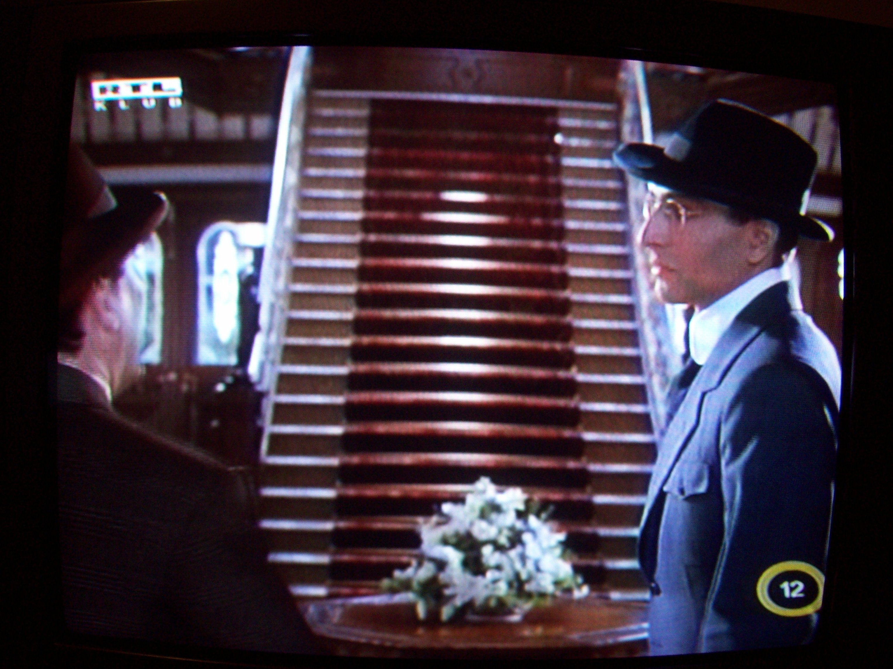

(#) alex01 hozzászólása Dec 29, 2008 /
Sziaszok!segítségeteket szeretném kérni,az a gondom,hogy szét ugrott a kép a tv-n.vizszintesen,de annyira,hogy pl:az rtl felirat nem is látszik.
