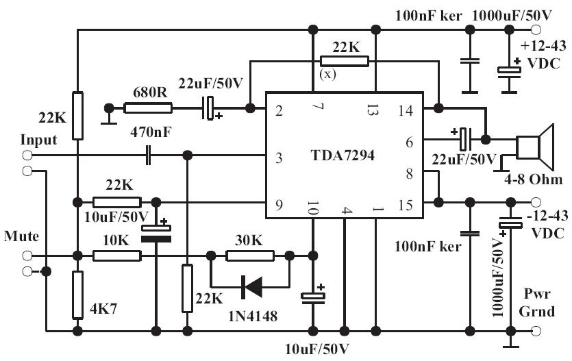

(#) zoka hozzászólása Jan 3, 2009 /
Egy utolsó kérésem lenne:
Ha valaki legalább +/- 41V -ról hajt ilyen IC-t és van hozzá 4Ohm-os hangfala, mélynyomója (vagy két 8-as párhuzamosan stb..), amik bírják is a terhelést rendesen, lényeg 4 Ohm vagy kevesebb legyen. És elő tud állítani sinus jelet akár PC-vel akár jelgenerátorral, az legyen szíves nézze meg 10 és 30 Hz között nem tapasztal-e csattogást nagy hangerőn. Legalább 30-40 W on, vagy annyin, amit a hangfal csak kibír.
Vagy ha le tudja mérni szkóppal, meg műterheléssel 4Ohm-on, 40Hz alatt, az még jobb lenne.
De nem akarom senki idejét rabolni (csak aki kíváncsi)
(#) Kovidivi válasza zoka hozzászólására (») Jan 3, 2009 /
Tehát, ha még réges régen, amikor ajánlottam, hogy kisebb feszültségű trafóról próbáld hajtani, csinálsz egy tesztet, akkor valószínűleg nem kellett volna szétbontanod az egész erősítőt, és meg lett volna a hiba oka. Lehet, hogy MPedronak van igaza, és egy kondi rossz, viszont amit Zoka leírt, az inkább a magas tápfeszültség miatt van.

(#) lapose válasza bancsi15 hozzászólására (») Jan 3, 2009 /
Ennek az erősítőnek szimmetrikus táp kell!
Nagyon kevés az a 2*12V, inkább 2*24 kellene!

(#) lapose válasza zoka hozzászólására (») Jan 3, 2009 /
Egy kicsit a katalógus értelmezéséről:
A +-50V arra az esetre vonatkozik, amikor az IC nem kap bemeneti jelet(no sound)!
Üzemszerűen +-40V a maximális feszültsége!
Gyorsan végig olvastam a hozzászólásokat, de nem találtam meg, hogy mind a tét panel ezt csinálja-e?
Ha nem próbára cseréld fel a panelekben a két végfokot!
Mivel toroidod van, van egy egyszerű lehetőséged csökkenteni a feszültséget: Tekerj kéteres hangszóró vezetékből pár menetet a trafóra, kösd őket a szekunderek kivezetésére, úgy, hogy mindkét ágon csökkenjen a feszültség! annyit tekerj rá, hogy az erősítő feszültsége kb 30-35V legyen! Csak a feszültségek ellenőrzése után kösd rá a paneleket a trafóra!
Ha minden oké, jöhet a próba!

(#) MPedro válasza lapose hozzászólására (») Jan 4, 2009 /
Szia ! Nem vitatkozni kivánok, de ismétlem : többen problémamentesen használjuk 40V fölött... Nálam az 1x-es is (4, ill. 8 Ohmon), a híd is (8 Ohmon) 43-ról megy PA célokra, tehát esetenként becsülettel meghajtjuk.
(#) MPedro válasza zoka hozzászólására (») Jan 4, 2009 /
Szia ! Megismétlem : hozd be az egészet hozzám, úgy, hogy ott maradhasson néhány napig, hadd nézük át a jó müszerezettségű Tóth kollegával.
Addig csak találgatjuk, mi a jelenség oka, pedig a dolog izgalmas , miután - tudomásom szerint - ilyet még senki nem észlelt rajtad kívül, tehát "a hiba az Ön készülékében van"
Az nyilvánvaló, hogy a fórum két részre szakadt (pedig nem politika...) : a csapat egyrésze szerint max 40V, másik része szerint lehet fölötte is vmivel. Egy alapos átnézés, műszeres vizsgálodás segíthetne korrektűl eldönteni azt, ami lassan hitbéli kérdés formáját kezd ölteni.
P.
(#) zoltan79 hozzászólása Jan 4, 2009 /
Sziasztok.Arra nem gondol senki hogy csupan az egyeniranyitassal lehet gubanc?Mi van ha maga a trafo meg valtoaramu kivezetesen vannak mar voltbeni kulombsegek? Mi van ha maga a hid belso ellenallasa nem egyforma a ket kivezetesen? Mi van ha a pufferek nem eggyforma ertekuek?
Nem kotekedeskeppen de elobb maga a tapot kellene letisztazni es terheles alatt is lemerni,hogy mit is produkal.
Elofordulhat hogy maga az erolkodonek kutya baja es a tap szorakozik csak,ugyebar kis hangeron nem jelentkezik a problema,akkor kezd kopogni a szomszed helyett mikor nagyobb erot igenyel a taptol-mivel egy jo erolkodo lelke a tapegyseg-igy hat elobb azt szedjuk szilankokra
En is megepitettem egy valtozatat ennek a sorozatnek,Woofer vegfokozat-kent.nallam is maga a vegfok kopogott a szomszed helyett,igy kicsi millioszor kiszedegettem az alkatreszeket es ujakot tettem helyettuk;semmi valtozas nem tortent,eljutottam vegul a taphoz(gyari tekercselesu toroid 2x28V )25A-es egyeniranyitto hid,4drb. 10000MF/63V puffer es minden zsir uj volt.Es mi lett belolle?egy halom szemet,ugyanis a pufferek belso ellenallasa nem volt azonos,terheles alatt meg szorakozott maga a tapegyseg.Erre ugy jottem ra hogy leterheltem 2drb. normal 220-as halozati izzoval es uzembe helyeztem,lemertem agankent a feszultseget es.....bukta,2.78V kulombseg jelent meg.Vettem masik kondikat de lemerettem a belso ellenallasulakt mar a forgalmazonal,beepitettem es eltunt az agak kozott a feszkulombseg,vele egyutt meg mar a szomszed kopogtatott nem az erolkodo
