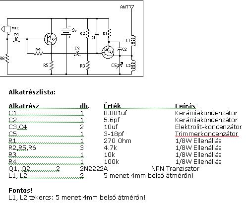

(#) gumicukor hozzászólása Feb 4, 2009 /
Bátorkodtam felfedezést tenni a helyi elektronika boltban és a következő hátrom kapcsoláshoz meg is vettem az alkatrészeket. A legegyszerűbbel kezdtem, de felötlött bennem néhány kérdés az egyes kapcsolással kapcsolatban:
1, a tekercs mindegy milyen rézből van? Széjjelszedhetek régi AC-DC adaptert és abból is kiszedhetem? (persze, ha megfelelő vastagságú)
2, elég öt menet a 4 mm átmérőre? Mert így eléggé kicsi lesz az a tekercs.
3, Nem lehet véletlenül helyetesíteni a tekercset valamilyen kristállyal?
4, Összetettem próbanyákon a kapcsolást és egy köbö 1*1 cm területre ráfért a tekercs nélkül. A hozzávalók távolsága mennyire zavarja az adás minőségét?
5, a tekercset milyen "anyaggal" kell leönteni, hogy úgy maradjon ahogy kellene? Megteszi a viasz?
Elnézést, ha idétlenek a kérdéseim, de ezeket szeretném tisztázni, mielőtt belefogok.
(#) gg630504 válasza gumicukor hozzászólására (») Feb 4, 2009 /
1. Mindegy. A megfelelő vastagság 0.8 mm-es átmérőnél kezdődik. Ez már elég erős, hogy öntartó legyen. Lehet zománcszigetelésű. A nagyon profik ezüstözöttet ( a felszínen folyik a nagyfrekvenciás áram ) használnak, mert az ezüst a legjobb vezető.
2. Igen. Van, ahol fél menet ( hurok ) elegendő.
3. Tekercset nem, rezgőkört igen. De akkor is kell tekercs az adóba.
4. A távolság nem zavar, sőt, minél kisebb, annál jobb. Ha több RF fokozat lenne, akkor kellene ügyesen tervezni, pl. árnyékolni. A távolság változása okoz kapacitásváltozást, azaz, ha leejted, megkocogtatod, akkor mikrofóniás jelenség lesz, behallatszik az adásba. Jellemzően a tekercs kocogtatása ilyen.
5. Öntartó, általában nem kell semmivel. Lehet beletenni szivacsot a mikrofónia ellen. Viasz, méhviasz szokásos, ha kell.
6. A hangolás a tekercs deformálásával ( összenyomás, széthúzás ) történik.
+ Nem is tudom, ez miért jutott az eszembe
(#) Novak válasza gumicukor hozzászólására (») Feb 4, 2009 /
Valóban, minél rövidebbre vágod az alkatrészek lábait, annál jobb lesz a dolog. De nem értem, hogy a próbanyákot te miért fordítva használod?! Na mindegy, ahogy jól esik.
Tekercsnek a vékonyabb is megteszi, a 0,4-0,5-ös huzal is kellően stabil lesz. Ha pedig stabilabbra szeretnéd akkor vagy kiöntöd viasszal, vagy műgyantával, stb...
Azért fordítsd vissza az alkatrészeket a próbanyákon, úgy az igazi, majd meglátod
(#) gumicukor válasza Novak hozzászólására (») Feb 4, 2009 /
Sikerült összehozni a kapcsolás, mellékeltem a képet is róla. Sajnos nem sikerül sem a számítógép rádióján és digitális rádión sem behozni. Én a tekercsre gyanokodom, találtam a koli tévéjének a hátuljában (gondolom a kábelt fogta össze). A tekercset egy összehengertelt 4 mm -es papirhengerre tettem. Mi lehet a bibi, ami elkerülte a figyelememet? Antennánbak egyenlőre nem raktam be semmit, hanem beforassztottam egy köbö 1 m vezetéket.
(#) gg630504 válasza gumicukor hozzászólására (») Feb 4, 2009 / 1
_Ha_ rezeg, akkor sávon kívül vagy két csatorna között ad. Analóg rádióval könnyebb megtalálni.
Frekvencia növeléséhez
* húzd széjjel a tekercs meneteit, hogy hosszabb legyen ( akár dupla hosszúra is ) vagy
* kevesebb menetszámút használj.
Csökkentéshez
* nyomd összébb, vagy
* a 15 pikofaraddal köss párhuzamosan pár pikofaradot vagy
* nagyobb menetszámú tekercset használj.
Jó lenne egy nagyfrekvenciás mérőfej és frekvenciamérő.
A papírhenger most felesleges.
A tekercs végéről, ahol forrasztottad, remélem lekapartad a zománcszigetelést...
Ha ez az első RF áramköröd, akkor digitális hangolású rádión bizony nem fogod megtalálni. Egy ilyen adó jelét még többéves tapasztalat után sem könnyű megtalálni egy PLL-es rádión.
Ha sikerélményt szeretnél, akkor keríts valahonnan egy analóg hangolású, "tekerős" keresővel rendelkező vevőt.
