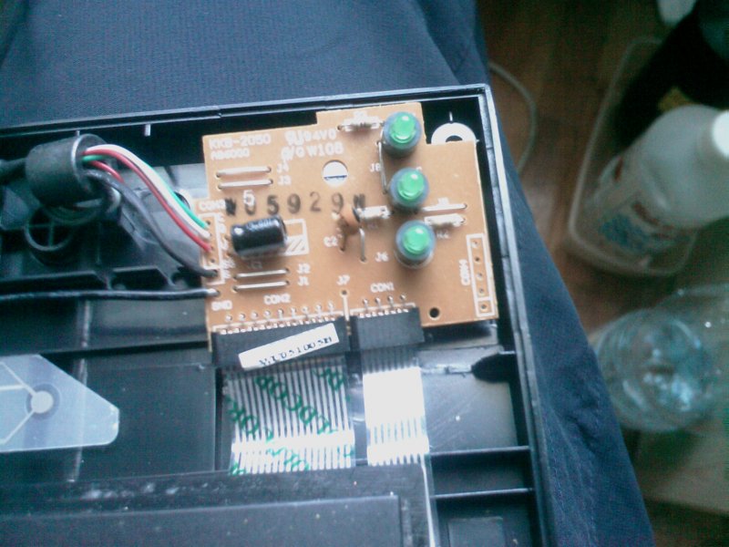

Üdv, van egy genius slimstarom (pontosan KBB-2050) ami ps2es, ugyanakkor ebből a típusból van usb-s is. Nekem usb kéne, ezért gondoltam szétszedem már hogy megnézzem nem e az a különbség a 2 verzió közt hogy más kábelt forrasztanak be gyártáskor. Örömömre usb kábelre emléheztető színű vezetékek mennek ki a billzetből de mikor bekötöttem usb-re, nem működött.
Ezek után feltűnt hogy a nyák jobb alsó sarkában van 5 furat amibe nincs beforrasztva vezeték, lehet h ez a titok kulcsa?
Akinek ilyen USB-s slimstarja van az ha lefényképezné a sajátját és megosztaná velem, nagy segítséget nyújtana.
(#) Action2K válasza kavkar hozzászólására (») Jan 19, 2009 /
A fekete a test. A pirosra rámértél? 5V van rajta? Ha igen. akkor a másik kettő nem biztos, hogy az USB színszabványéval egyezik, ki kéne próbálni azt a 2 vezetéket így is, negy úgy is.
Egyébként az usbs billekre simán megy az USB-PS/2 átalakító, és működik, nem kell a kábelt átforrasztani.
(#) Danaman válasza kavkar hozzászólására (») Jan 19, 2009 /
szerintem a tuloldalt lévő 5db furat lesz az usb-s megoldás de valószínű hogy csak a nyák az egyforma és a vezérlése más, ha esetleg tennél fel képet a nyákrajz felőli oldalról is azt megköszönném.
(#) NeoCorteX válasza kavkar hozzászólására (») Jan 19, 2009 /
Hello. Én szétszedtem egy GPS vevőt és annak is négy vezetéke volt... 0V 5V Tx Rx ...
a PS2 is ezeket használja meg az USB is. Mégsem kompatibilisek. Ahogy az előttem szóló mondta volt hogy valszeg a nyák az ugyanaz. De esélytelennek tartom hogy egy a mikrokontorrere mindkét protokollt lekezelje. Akkor több tranzisztor kell bele, bonyolultabb uC és drágább lenne. A kínai ipar meg ott is egyszerűsít ahol amúgy nem is szabadna. Így kétlem hogy ilyen redundanciát meg engednének maguknak :nemtudom: ez van.
De ha tévedtem tégy bölcsebbé

(#) kavkar válasza Danaman hozzászólására (») Jan 19, 2009 /
Elvileg mennek oda vezetősávok, meg látszik hogy az egyik a + a másik a gnd, a másik kettő meg nem derül ki..
De lehet hogy csak az ellenség megtévesztésének van...
(a képen már ár van forrsztva a kábel a másik lyukakba, de még nem próbáltam ki az összes lehetőséget)

(#) Danaman válasza kavkar hozzászólására (») Jan 20, 2009 / 4
Szinte biztos hogy az az usb-s megoldásnak a "lyukai" azok de az is 99% hogy nem tudja kezelni az a kis fekete placsni (a mikrokontrollere). ha tudná valószínűleg adtak volna hozzá átalakítót ahogy ezt előttem is megírta valaki.
