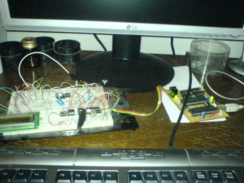

(#) skeletornb hozzászólása Jan 20, 2009 /
Gyors átfutottam a fórumot, google barátomat is segítségül hívtam, de nem találtam meg amit kerestem, tehát kérdezek.
Mennyiben hiúsíthatja meg az égetést a monitor közelsége? Gyakorlatilag, most nálam kereszttűzben van a számítógép tápjával. Mellékeltem egy kis vázlatot, hogy hogyan. A "kitolt" cd-tálcával szemléltettem a tájolást, továbbá a számítógépen nincs rajta a burkolata sem. (azért van így, hogy a téli időszakban ne párásodjon le, ha nincs bekapcsolva huzamosabb ideig, mivel a rajzon is látható falak hidegfalak.)
Azért kérdezek, ilyen egyszerűt, mert megépítettem 2 égetőt is. De nem tudok düllőre jutni.
Az első a WPB18, terveztem neki nyákot, oly módon, hogy egyenesen az égető a portba dugható, ICSP-nek 10cm-es réz drótokat használtam. Az Oshonnak a programjával probáltam. 7407-es meghajtóIC-vel. PICnek pedig 16f876A-t is és 16f628-t is próbáltam.
Másik programozónak az Oshon saját égetőjét építettem meg, ezt pontsávos próbanyákra. 7cm-es printer kábel, plusz szintén 10cm-es ICSP vezetékek, tömör rézből. 7404-es meghajtóIC-vel. Ugyanazokat a PIC-eket próbáltam égetni, mint a másik égetővel. Szintén az Oshon programjával.
A programban mindig a meghajtóIC-nek megfelelő beállításokat futtattam, később már kísérleteztem is, hátha jó lesz. Az ICSP vezetékeket UTP-kábelből bányásztam. Külső tápot használtam mind a két esetben, 16v-ból nyertem ki 78xx-es stabkockákkal a megfelelő feszültséget.
A tünetek mind a két esetben ugyanazok, olvasáskor 3FFF-et kapok, írás után, ha visszaolvasom szintén 3FFF-et ír ki. Teljes lefordított programmal nem próbáltam még, mindig 0100h-ik címre beírtam 1111-et, gondolom, ha ez így működik akkor rendes programmal is menni fog.
Sajnálom, hogy egy egyszerű kérdésből ekkora problémát csinálok, de ha véletlen mégsem a monitor a vétkes, akkor vagy a számítógép portja a hibás, vagy el kellene gondolkodnom azon, hogy pályát tévesztettem.
előre is köszönettel: Balázs.
U.I.: Az ENIAC-os poén jó volt

(#) trudnai válasza skeletornb hozzászólására (») Jan 20, 2009 /
„Mennyiben hiúsíthatja meg az égetést a monitor közelsége?”
A gyors valasz: A mostani monitorok (ertsd 10 evnel nem oregebb...) mar eleg jo arnyekolassal birnak. Igy is van nyilvan valamennyi szorasuk, de ha rendelkeznek a megfelelo minositesekkel kicsi az eselye, hogy Csernobilkent viselkednek. A programozohoz vezeto kabeleknek nyilvan minel rovidebbnek kell lenniuk, hogy minel kevesebb zajt szedjenek ossze a kornyezetukbol, es az sem artalmas, ha csavart erparakat alkalmaz az ember (pl UTP Cat-5 vagy Cat-6 kabelek ereit). Ezenfelul az aramkornek megfelelo zajszuressel kell rendelkeznie, hogy a fellepo EMI-ket kiszurje. De ezen felul nem szabadna, hogy ez gondot okozzon velemenyem szerint.

(#) szilva válasza skeletornb hozzászólására (») Jan 20, 2009 /
Én nem hinném, hogy a monitor bármit is befolyásolna. Mérd végig egy multiméterrel az áramkörödet valamelyik program hardverteszt menüpontjában. Ha a megfelelő feszültségek a megfelelő helyeken nem jelennek meg a teszt során, akkor annak meg kell keresni az okát. Akár még a printerport is lehet ludas, pl. lehet, hogy nem mindegy, milyen típusúra van állítva a BIOS-ban.
