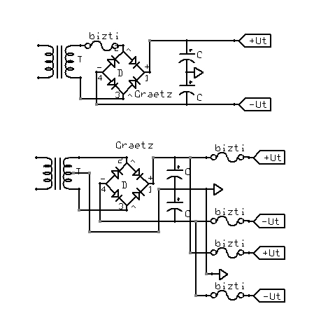

(#) bgsf válasza Akashi hozzászólására (») Jan 8, 2009 /
ennél a tápnál a műveleti erősítő és a két kondi soros kapcsolása állítja be a féltápot, ami "virtuális" test. amit építettem abban csak 2X2200 mikró volt, igaz csutka hangerőn befulladt egy kicsit a végfok, ezért jobb a nagyobb kondi. végül is ez "majdnem" kondis kicsatolású erősítő mivel a jelet a hangszóró csak kondin keresztül kap. nem lehet olyan, hogy a hangszóróra egyenáram menjen ki. előnye hogy csak egy tekercs kell a trafóra, néha csak ilyet tudtunk szerezni. nem koppan bekapcsoláskor, mert amíg be nem áll az egyensúly addig a hangszórón nem folyik áram. erre a kapcsolásra úgy jöttem rá, hogy egyszer elfelejtettem bekötni a trafó közepet, és szépen működött az erősítö. mikor észrevettem a hibát akkor csak lestem, de hamar rájöttem hogy a két kondi mint feszültségfelező működik, a műveleti erősítő pedig stabilizálja a null pontot. a féltáptól való eltérés a műv.er. ofszet feszültsége, ami 10mV nagyságú max.
(#) bgsf válasza bgsf hozzászólására (») Jan 8, 2009 /
további előnye hogy csak egy bizti kell és ha az kiolvad akkor mindkét táp megszakad. jártam úgy (kettőstápnál) hogy nem figyeltem, és az egyik gyors bizti volt a másik meg lomha. az eredmény kesernyés amperszag.....szóval: a tápágakba csak egyforma, lehetőleg vadiúj biztosíték, ha pedig az egyik kiég akkor mindkettőt cserélni vacsi újra!

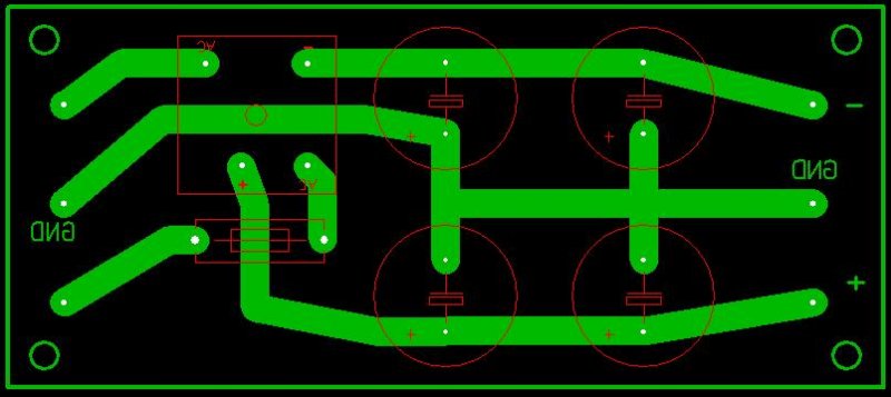

(#) Akashi válasza bgsf hozzászólására (») Jan 8, 2009 /
Én ezt a panelt terveztem 2 biztivel, de rájöttem hogy érdemes módositanom ,mert a biztiket jobb ha a kondik után rakom be. Nem?
Ha esetleg valami gebasz lenne, megszakitja az áramkört, és a kondiban felgyült "áram" se folyik tovább.
a graetz elé rakd a biztosítékot, és csak egyet, ennél a tápnál. ha kiolvad úgyis megszakad az erősítő tápellátása mindkét ágon.
viszont! ha így építed meg akkor bármikor átalakítható "igazi" kettős tápra, csak a trafó középkivezetését kell a GND-re kötni! szerintem oda tervezz egy forrpontot!
„mert a biztiket jobb ha a kondik után rakom be”
mindegy hova rakod a biztiket, mert az áramkör szempontjából tök mindegy! akkor jársz jól ha a graetz elé rakod be azokat, mert így az egyenirányító híd hibájára is leold!
ha meg füstöl a végfok akkor a kondik áramánál nagyobb folyik..........
itt van két rajz a tápról! van középkivezetéses trafóval és anélkül. az első rajz a középkivezetés nélküli. itt a Graetz kör elé tedd a biztosítékot! a második rajz azt ábrázolja, ha a tápodat kettős tápként akarod (majdan...) üzemeltetni. itt a kondik után és csatornánként 2(!) biztosíték kell. a tápegység védelmét a bejövő 230V-os hálózatra kötött biztosíték adja.
Köszönöm a tippeket. Meg is terveztem az elmondásod szerint a nyáktervet.
Azért nem terveztem rá (most) több biztit, mert a végfok paneleken fogom elhelyezni. Bár lehet hogy ráérős szabadidőmben áttervezem a nyákot.

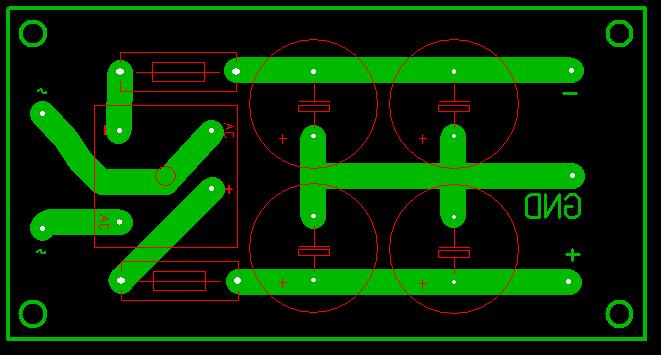

(#) Akashi hozzászólása Jan 9, 2009 /
Átterveztem.
