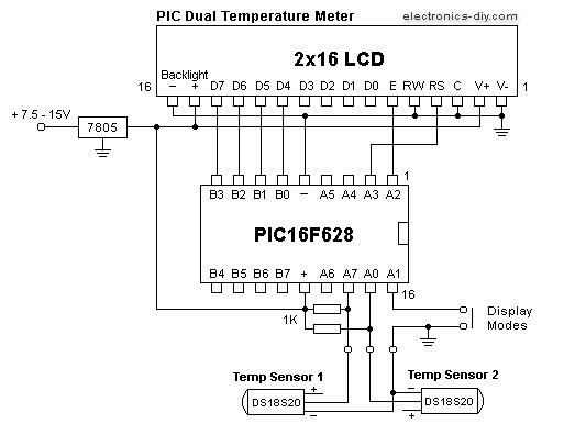

Jelenleg az LCD meghajtásával kezdtem el foglalkozni. Van egy 2 soros 16 szegmenses LCD kijelzőm. Olvastam itt a cikkek között az LCD - ről írt cikket. Nagyon tetszett. Viszont azt írja hogy a közölt protokoll csak HD44780 - as vagyv azzal kompatibilis vezérlővel ellátott LCD - kel működik. Nos honnan lehet eldönteni hogy az enyém ilyen e? Típusa: EW162G5YMY 16 csatlakozópont van rajta. De sajnos nem találok róla semmit, sem lábkiosztást sem hogy milyen vezérlő van benne.

Azt én sem tudom, a G0 és G5 között mi a különbség, de ahogy nézem, ezek teljesen standard HD44780-kompatibilis modulok, KS0066 chippel.
Hát remélem hogy kompatibilis. Viszont ezen 16 láb van ezért jó lenne egy lábkiosztás. Megnézem a chipcad - nél
A G0 - at találtam meg. Aztr írja az adatlap hogy a 15 - 16. láb a backlight. Oda mit kell kapcsolni?
A 15-16. láb a háttérvilágítás szokott lenni. Azt azért érdemes kilesni az adatlapból, hogy mi kell a háttérvilágításnak.
Szerk: kell lennie egy normál üzemi feszültségértéknek és áramértéknek a háttérvilágításhoz. Gyanítom, hogy ez LED-es backlight, és az 5V-ból egy előtétellenállással be lehet állítani simán. Egyébként háttérvilágítás nélkül is mennie kell a kijelzőnek, a felélesztéséhez az egyáltalán nem szükséges.
Igen, ez a legegyszerűbb. 4 bites mód és nincs olvasás a kijelző felől, emiatt az adatlapi időzítéseket be kell tartani, mert nem tudsz busy flaget olvasni. Én is ezt használom szinte mindig.
Szerk: a tápok melletti 3. lábat (itt C-vel jelöli) egy potméter segítségével a tápfesz és a GND között változtathatónak illik megcsinálni, ezzel lehet az LCD kontrasztját állítani.
Hopp ezt hirtelen nem értem. Azt mondtad nem kell olvasni az LCD felől. Akkor miért kell olvasni a busy flaget? Én a READ/write lábat fix GND - re kötöttem.
Nem azt írtam, hogy nem kell, hanem hogy nincs olvasás. Az azt jelenti, hogy ebben a bekötésben egyáltalán nincs lehetőség az olvasásra, mivel az RW láb fixen földre (írási irány kijelölése) van kötve.
Ha lenne olvasási lehetőség, akkor tudnál olvasni a kijelző felől egy busy flag-et minden adat elküldése után, amivel meg tudnál győződni róla, hogy mikor végzett a kijelző annak feldolgozásával. Ha nincs olvasási lehetőség, akkor ki kell várni az adatlap szerinti időzítést a következő küldés előtt. Én kiírandó karakter elküldése után 60-100us-ot szoktam adni a kijelzőnek, egyéb parancs elküldése után pedig 3ms-ot. Persze ezt sokszor úgy csinálom, hogy egy egyébként is meglévő, rendszeresen beeső timer interruptba van betéve számláló, ami számolja az eltelt időket és ha már szabad, akkor küldi a következő dolgot a kijelzőnek, és nem fixen a programba épített delay-ekkel.
