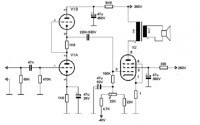

Két kérdésem lenne gu50 ügyben.
Ezt a kapcsolást akarom megépíteni, a 250 voltot levehetem-e az anódfeszről? A másik kérdés:Mennyi lehet az anódfesz maximum, mert a tápegység 470 voltot mutat terhelés nélkül.

Persze , több módon is leveheted a 250V-ot a tápból .
Akár stabilizáltan is , vagy nagyob W-os ellenállással . Terhelten biztos kevesebb lesz .., trafód belsőellenállása ha nagy akkor sokat eshet , de csöves egyenirányítás esetén is sokat fog csökkenni .

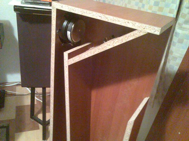

A héten hangsugárzót építettem.

Ez nem TL, hanem hátul terhelt tölcsér (a TL általában szűkülő vagy egyenes), a rezonátor falán az a panelszerű a hangszórócsatlakozó.

Igen, végülis mindegy minek nevezzük a gyereket. Van aki haladóhullámúnak nevezi a tágulót is van aki tölcsérnek, van akinek csak az a tölcsér, amelyiknél exponenciális tölcsér kapcsolódik a membránhoz (elöl vagy hátul, régebben exponemciális tölcsér nélkül nem volt tölcsér a tölcsér).
Ha a tágulás nagyobb a TL-nél szokásosnál, azt ma inkább tölcséresnek nevezik. Kicsi a hangszóró, kell neki a horn rezonátor, azért van ott a penel, a tölcsér a rezonátor után indul.
A láda nem Sonido (a kész dobozoknak 200 e. körül van párja). Lapszabásszal lett levágatva (kivéve a rezonátor falát, azt nekem kellett legyalulni, mert nem tudtak 36 és 60 fokot vágni). Nem az enyém a cucc, én csak megcsináltam a készlethez adott rajz alapján. Összesen olyan 40 e. ft-ba van faanyaggal regasztóval, minden kacattal együtt.
![]() Idézet: „A zene a hangszóróktól független szól,” Akkor minek neked az a hangszóró? Nekem is adhatnád! ![]() Azért a dobozról tehetnél fel egy rajzot! :yes:
Itt a rajza, látom egy előző verzió fent van a Sonido honlapján is.

Csőre kötés nélkül hogyan tudom beállítani a megfelelő feszt?
A rajzot, a hangszóró befogatásához a csavarokat és füleket (nagyon profi) és a hangszórócsatlakozókat a hangszórókhoz adták a kit-be.
Ezek a dobozok nem mdf-ből készültek, bár abból lettek megrendelve, de az asztalos nem volt képes felfogni, hogy nem ugyanaz a kettő (ez átvételkor derült ki).
Arra gondoltam hogy gu 50 se-ndnél, a rácsfesz 250 V.
Külön nem csináltam neki a tápegységben 250 voltot, hanem az anódról akarom levenni, ehhez kellene megoldás, nem akarok a rácsnak véletlen nagyobb feszt adni mint 250 volt, félek tönkremegy
Ebbe a kapcsolásba hogyan tehetek be PCL86-ot? Csak simán vagy néhány ellenállást ki kell cserélni?
A pentódánál a katódellenállást (330) cseréld 150 ohmra. És a segédrács ellenállást (1,5) 220 ohmra. És a lábkiosztás is más.

Azért az illem kedvéért egy trióda rácslevezetőt tegyél már oda. (820K táján)Esetleg egy leválasztó kondit?
about 47nf??
