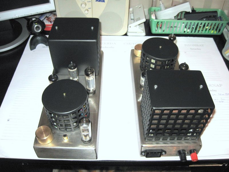

(#) CIROKL hozzászólása Jan 26, 2009

(#) Müszi válasza CIROKL hozzászólására (») Jan 26, 2009
Na, végre szílíciummentes erőssítő!!
Ennek nagyon örülök, hogy kiűzted belőle a graetz-et
Én a kimenőtrafótnemígy helyeztem volna, el, mert eltakarja a többi csövit, és alíg látszanak.
Az én csövesemnek a kimenője, és a hálója is a PACSIRTA-ból van.
A végcső nem EL84? (elírtad?)
Egyszóval szép

(#) CIROKL válasza Müszi hozzászólására (») Jan 26, 2009
IGEN valóban EL84 már későn vettem észre !EZ elírás,a kimenő trafók azok direkte ide lettek tevezve több oknál fogva is. Élőben azért mást látni, azt látni kellene ! látni azokat a csöveket szépen. A lényeg az nagyon is látszik EM80 Megbuktam van két dióda az EM 80 -on hoppá! :eek2:
Az EM80, germánium diódáról kapja a vezérlőfeszt?
(#) Imi65 válasza Müszi hozzászólására (») Jan 26, 2009
Müszi, miért nem oldod meg csöves diódával az EM meghajtását?
(#) Müszi válasza Imi65 hozzászólására (») Jan 26, 2009
Mert sajnos nincs hozzá semmi kapcsolásom
Nem tudom, van-e még EM-em (elosztogattam a fórumtársak között), ha an, szerdán kitalálok rá valamit, és megosztom Veled.

(#) Moszkvai válasza CIROKL hozzászólására (») Jan 26, 2009
Ez egy remekmű!
Gratula művész úr!
A hangjáról mi véleményed?
