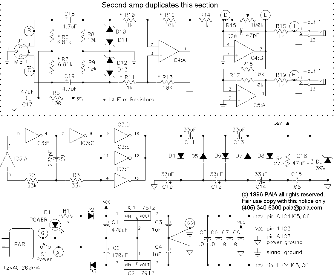

üdv! egy fantomtápot szeretnék építeni, remélem olcsóbban kielehet hozni, mint a bolti ára. szeretném zajmentestesre csinálni. tud valaki egy jó, bevált kapcsolási rajzot?
http://www.record-producer.com/i/ina217-large.gif
link 2 link 3 A lényeg ugy tudom 10-50V ig ráadod a + - ra és kondival leválasztod.

Szerintetek 24 ilyen fantomtápnak mekkora teljesítmény kell? Magyarul ha 48V os akkor hány ampert vehetnek föl összesen? És ha valaki már megépítette, az írja meg hogy hogy szól!!! Előre is köszi
Ésszerüen végig gondolva ha a 6,8k-s ellenálláson keresztül táplálódik be a mikrofonba az ismert képlettel érve, I=U/R 7mA-folyik ha rövidzárba van a mikrofon, de ilyen nincs és közben az öszes feszültség a ellenálláson esne.egyszóval sokkal kevesebb áram.Írtó kicsi szerintem...
Amugy is a rajzon fél Amperes tápot írnak ami 12w.
A gondom a következő lenne. Vettem egy Behringer C-3 kondimikrofont, aminek kell a +48V fantom táp. Ezzel nem is lenne baj, ha a keverőmben lenne ilyen bemenet. A kérdésem az lenne, ha én összelökök egy tápot a mikinek és azt rákötöm a 2-es és 3-as lábra akkor annak elméletileg működnie kéne, de nem tudom hogy a keverő miki erősítője mit szólna ehhez mert az dinamikus mikrofonhoz van tervezve. Nem értek még ezekhez és ezzel kapcsolatban nem találtam egyértelmű választ... Mert addig oké hogy az XLR csati 2es, 3as lába a jel, amire a 48V is megy, de a keverő miki bemenete mindegy hogy milyen? Légyszi segítsetek, fontos lenne és nem merem rákötni amíg nem kapok egyértelmű választ ![]() Köszi, Dávid.
Tegyél egy-egy 2,2µF 63V-os kondit, a keverő bemenete elé, így nem kerülhet egyenfesz a bemenetre!
Ennyi elég lesz biztosan? Semmi más kapcsolás vagy alkatrész nem kell? Azért hisztizek ennyit mert a keverő nem 10ezer forint és nem akarom kinyírni

Nos Ezen a képen is így van rajzolva és akkor gondolom a táp földjét a mikiére kell kötni igaz?
Itt egy kicsit komplikáltabb, de többet tudó rajz.

Igen! A két ellenállás akkor kell, ha a fantomtápban nincs benne!
A mikrofonhoz nincs meg az eredeti fantom táp? Mert abban benne szokott lenni a leválasztó kondi is.
Nincs semmi a mikihez, ezért is tépem a hajam... és az ellenállásoknak milyen értékünek kell lenniük? Esetleg ha valakinek van egy olyan kapcsolása ami 12V-ból csinál 48-at akkor leborulok előtte az biztos..
6,8Kohm.
Ha 12V egyenfeszed van, inkább vegyél egy trafót! Csak kapcsolóüzeművel tudnád megoldani, az meg nem biztos, hogy jót tesz a jel-zaj viszonynak.
Még annyi kérdésem van, hogy akkor milyen trafót kellene vennem ill milyen kapcsolás kellene hogy az jó legyen neki?
