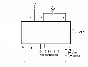

(#) fureszk válasza fureszk hozzászólására (») Aug 11, 2006 /
nah ismét van egy "problémám" nem találtam 40406-os ic-hez méretező progit. megtudna valaki "dobni" egy 4046-ossal menő, 36KHz-es áramkörrel? tsop1736-hoz kéne
Ez elvileg egy 36.68 kHz-es áramkör. De nem biztos hogy működne Szerintetek?
(#) pbalazs válasza fureszk hozzászólására (») Aug 11, 2006 /
Ha csak astabilnak kell, akkor használj 555-öt, ahhoz van "tervező" progi.

(#) Stefan válasza fureszk hozzászólására (») Aug 12, 2006 /
fureszk komolyan nem értelek ... egyik témában már lebeszéltük a tsop-555 témát beírom ide is a linket [link=http://www.robotroom.com/Infrared555.html]http://www.robotroom.com/Infrared555.html[/link]
ha ez most tök más probléma akkor bocs...
(#) fureszk válasza Stefan hozzászólására (») Aug 13, 2006 /
555-el nekem nem működött, de kaptam egy tippet, hogy 4046-ossal pontosabbat lehet!
