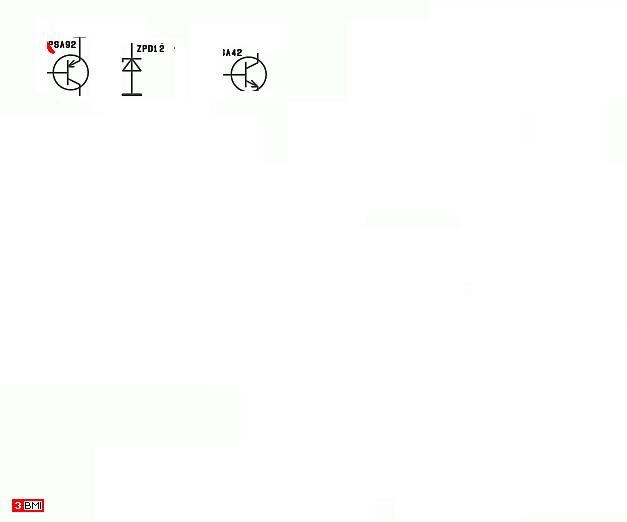

nyálazgattam a TOPIC-ot ,de ezen alkatrészeket nem találom!
esetleg helyettesíthetők mással ,vagy rendeljek távolabbi üzletből?
NPSA92
NPSA42
ZPD12 ez meg a dióda ugyi?
(#) lamalas válasza prst14 hozzászólására (») Jan 16, 2009 /
udv,
Azok MPSA42 es 92-es tranzisztorok, a ZPD12 pedig zener dioda.

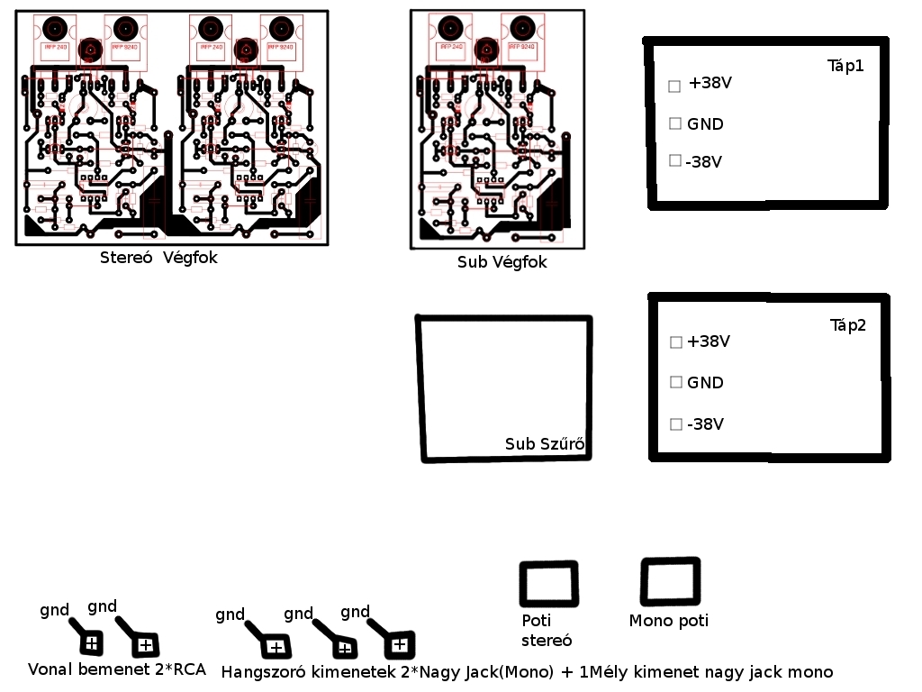

(#) csezoli21 hozzászólása Feb 1, 2009 /
Valaki be tudná nekem rajzolgatni hogy ezen a végfokon mit hova kell kötni? mármint a gnd +táp -táp be ki ilyenekre gondolok! köszi heló

Heló
Itt a mellékletben megcsináltam Móricka rajzzal az erősítőt, sokat segítene rajtam ha berajzolgatná valaki a kábelezést, 5 percig se tart és többet ér 1000 szónál!!! Ha valami fontosat kihagytam volna azt is pótoljátok köszi! Légyszi segítsetek heló
(#) csezoli21 válasza Kovidivi hozzászólására (») Feb 2, 2009 /
Végigolvastam itt az egész topikot Király úr egész honlapját meg KD mester topikját is!!!
Ennyi erővel amíg ezt belinkelted, be is lehetett volna rajzolni, már ne haragudj!

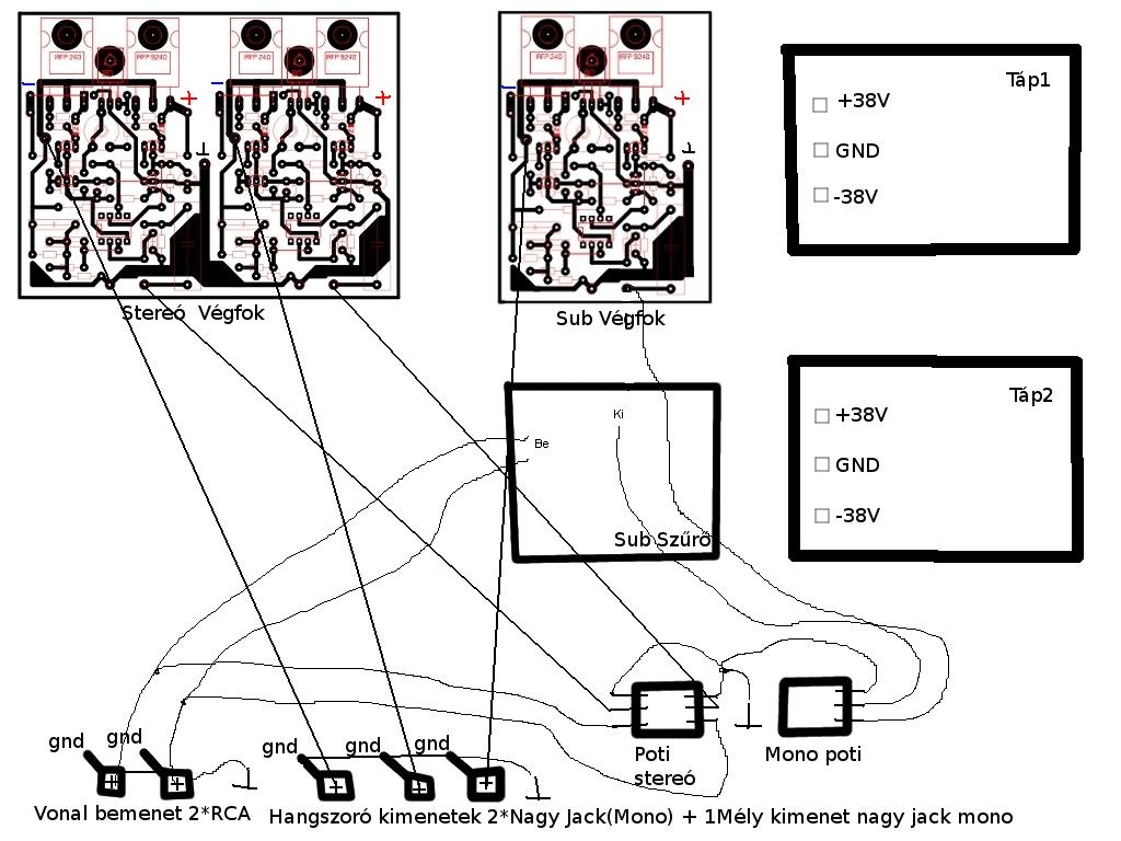

(#) magery válasza csezoli21 hozzászólására (») Feb 2, 2009 /
Bevezetékeltem a rajzodat. A testpontokat próbáld 1 közös pontból kiindulva eljuttatni minden egységnek (pl. a tápegység nyákján vagy a pufferen) , mert különben földhurkot fogsz csinálni ami miatt búgni fog az erősítő.
(#) csezoli21 válasza magery hozzászólására (») Feb 2, 2009 /
Tehát mindenhova ahova a fordított T betűt raktad azokat 1 helyre kell gyűjteni mint pl a táp nyákjára!
És pl a vonalbemenet teste mehet ugyanúgy oda mint a hangfalkimeneteké? És mindent külön vezetékkel kell a pontba kötni? minden be és kimenetet meg mindent?
