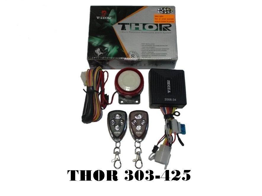

Vásároltam egy Thor motorba való riasztót. Három tipus létezik belőle:
Thor 303-425
Thor 303-435
Thor 303-436
A három tipus csak a távirányító formájában tér el. Adtak hozzá magyar és angol nyelvű kapcsolási rajzot, de nekem még ez alapján is nehéz bekötni, ráadásul a magyar olyan halvány hogy alig lehet elolvasni.
Ezért is nyitom ezt a témát, hogy más ne járjon úgy mint én, hogy hetekig keresgél mire valaki tud neki segíteni. Mellékelek két képet. Az első az angol kapcsolási rajz, a második magának a riasztónak a képe.
És akkor sorban, a kapcsolási rajz szerint fentről lefele haladva, hogy melyik kábelt hova kell kötni:
Yellow (Citromsárga) - index (jobb oldal)
Yellow/Green (Citromsárga/Zöld) - index (bal oldal)
Black&Red (Fekete és Piros) - sziréna
Black (Fekete) - akkumulátor negatív pontja
Red (Piros) - akkumulátor pozitív (+12 volt) pontja (kell rá biztosíték)
Orange (Narancssárga) - gyújtáskapcsolóból kijövő kábel, amin a kulcs elfordítása után +12 volt van, előtte 0 volt
Blue (Kék) - önindító
Gray (Szürke) - el kell vágni az indítógomb kábelét és ezt kell a motor felé menő részre kötni
Pink (Rózsaszín) - ezt kell az indítógomb felé menő elvágott vezetékre kötni
Black (Fekete) - antenna
Van még egy kör végű fekete kábel is, az a test. Azt csavarozzuk fel valahova a vázra. Van egy fehér kábel is egy "fura" dugóval amibe egy piros vagy egy fekete kábelt dughatunk bele. Ez az indítás. Mindenki kísérletezze ki, hogy neki a pirosat vagy a feketét kell e a fehérbe dugnia.

(#) DJ Szabcsa válasza kowee hozzászólására (») Nov 15, 2008 /
Nekem is gondjaim akadtak.
Ez a bekötésem:
Piros = 12volt
Fekete = test
Citromsárgák = indexek
Kék = indítórelé (önindító előtt)
Narancssárga = kapcsolt feszültség (ami kijön a gyújtáskapcsolóból)
Szürke = ?
Rózsaszín = ?
Ezt az utolsó két színt akárhova is kötöm, csak akkor hajlandó beindulni a moci a távirányítóról, ha kulccsal ráadom a gyújtást. Ha leveszem a gyújtást nem csinál semmit a távindítás.
Mi baja lehet??? Ja és egy Yamaha Aeroxom van.
Meglett a megoldás
A szürke és a rózsaszín vezetéket sehova sem kell bekötni. Így tökéletesen működik. A kéket közvetlenül az indítórelébe kötöttem, így ki van ütve a fék behúzása.

Egyszerűen csak tápra kötöttem és igy eyt csinálja.
Ha mindent bekötök ahogy irtátok, akkor is ugyan ez a helyzet.
köszi.
(#) gyimo hozzászólása Máj 10, 2009 /
Mert nem egyenesen illetve vizszintesen helyzted el az elektronikát. pont vizszintesen kell lennie.
