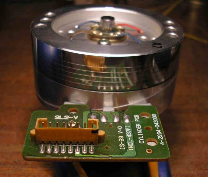

(#) janocsi válasza janocsi hozzászólására (») Feb 24, 2009 /
Szereztem egy régi videófej motort, (2 fejes), amelynek az állórész tekercsei külön-külön vannak kivezetve, még vezetékkel. Ezzel szeretnék majd egy új órát késziteni, ha meg lesznek a hozzávaló alkatrészeim.
A motorvezérlő IC, KM3505F. Néhány kép róla. Sziasztok
