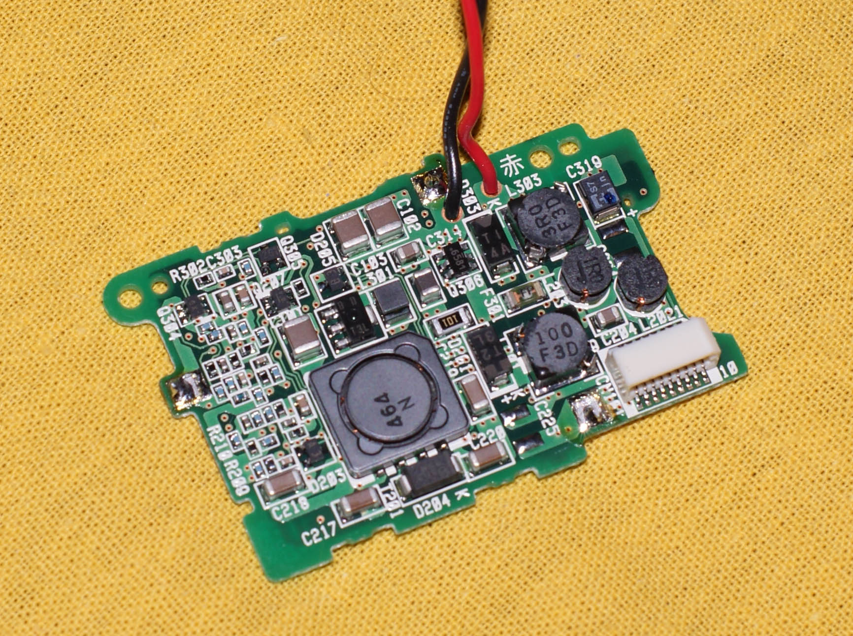

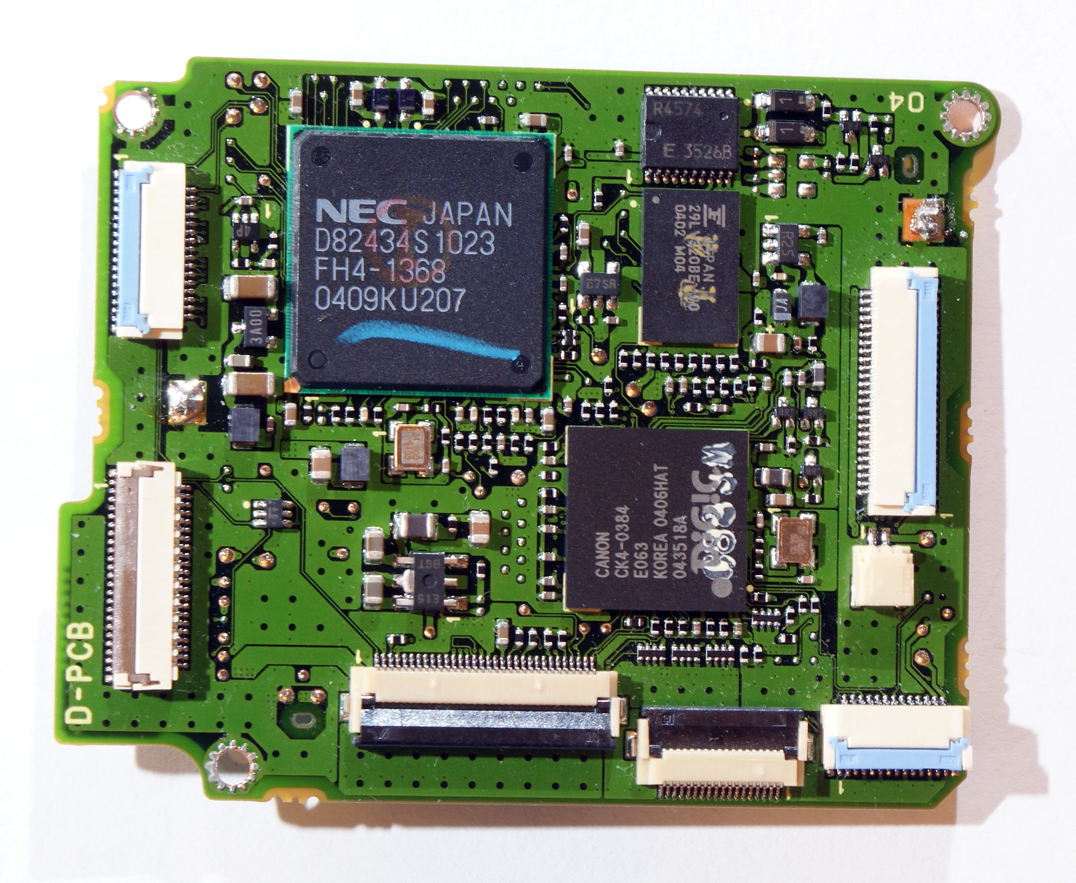

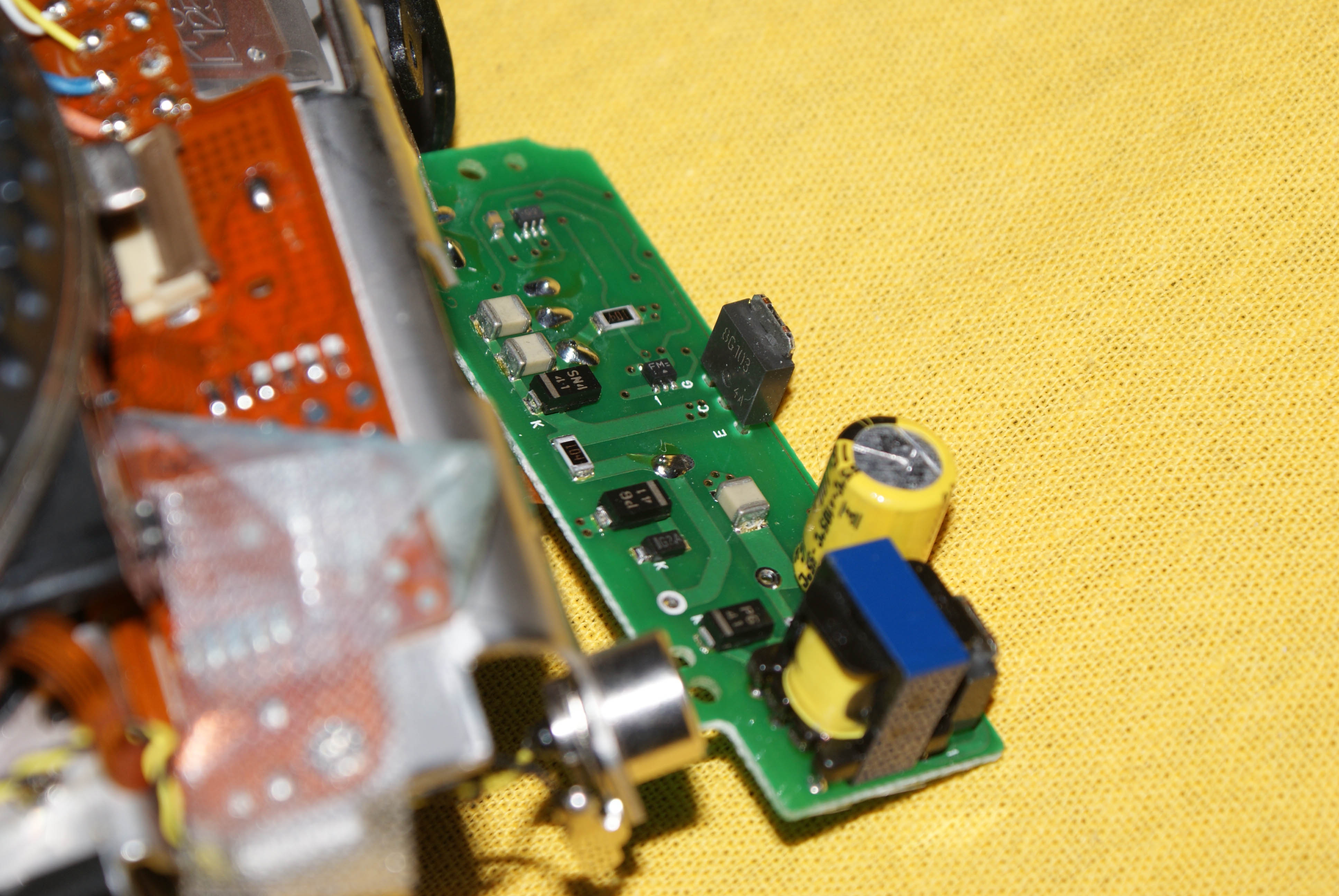

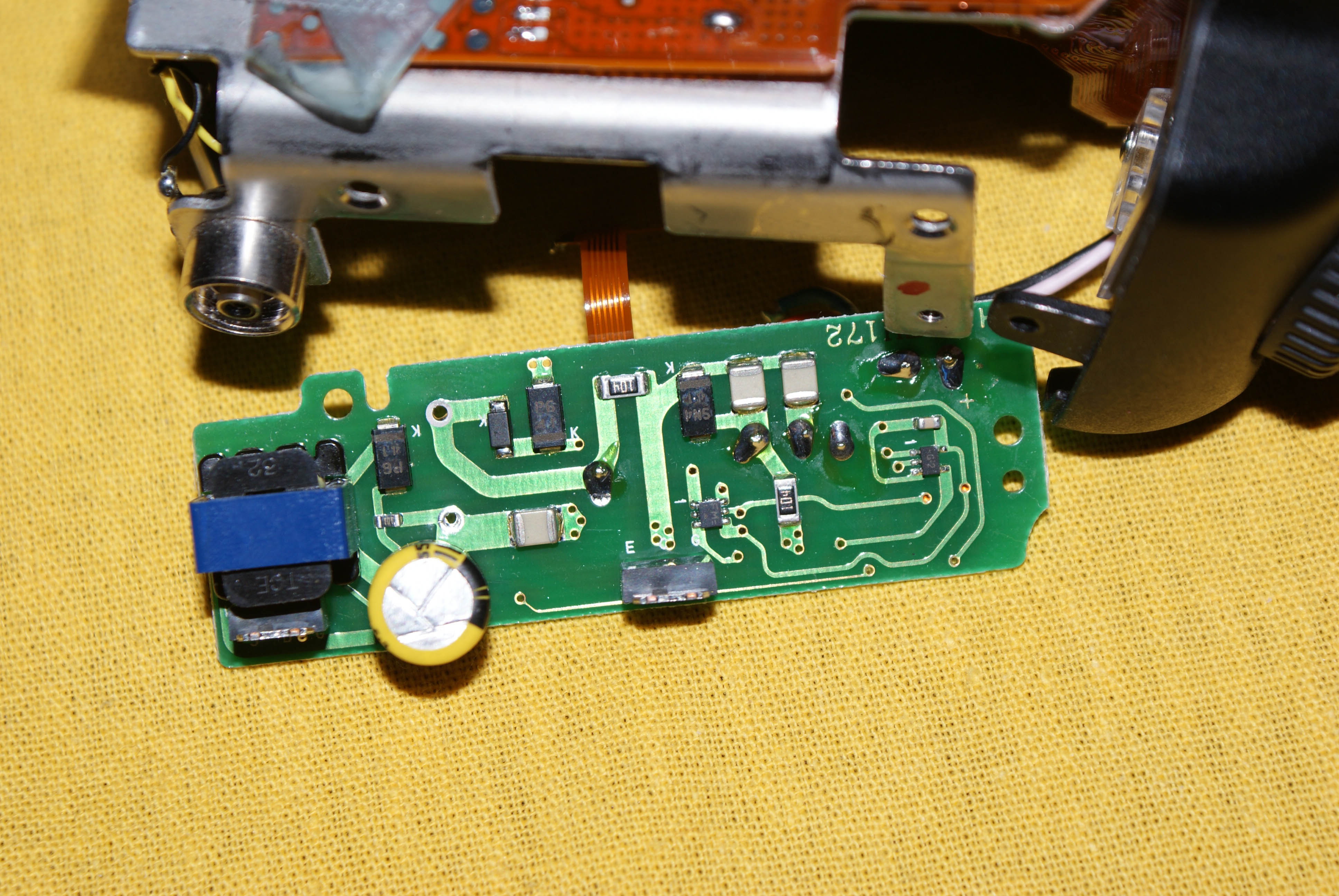

Egy olyan problémám lenne, hogy 3 hónappal ezelőtt zárszerkezetet cseréltem a Canon 10d-mben és sajna összerakáskor nem voltam elég óvatos és behelyezett akksival raktam össze és az egyik alkatrész rövidre csukhatta az egyik panelt. Nos azóta nem tudom bekapcsolni, elvittem szervízbe ahol megmondták DC/DC panel hibája van. Hazahoztam és gondoltam hátha találok neten valami segítséget. Találtam helpet 300d/350d-hez, ott mint leggagykorib hibaként a DC/DC panelon az SMD biztosíték kiégése és cserélése volt a gyógyír a hibára. Lefotoztam az 10d panelját, hátha van aki többet lát, lehet nincs is rajta biztosíték és megsült?
Ez az egy panel van? A másik oldalán mi van? Ezen a panelen nincs DC/DC konverter így első röffre, kéne legyen még valami, rendszerint a vaku ellátmányával közös panelen lakik 2 vagy 3 kapcsolóüzemű táp, ott vannak biztosítékok.

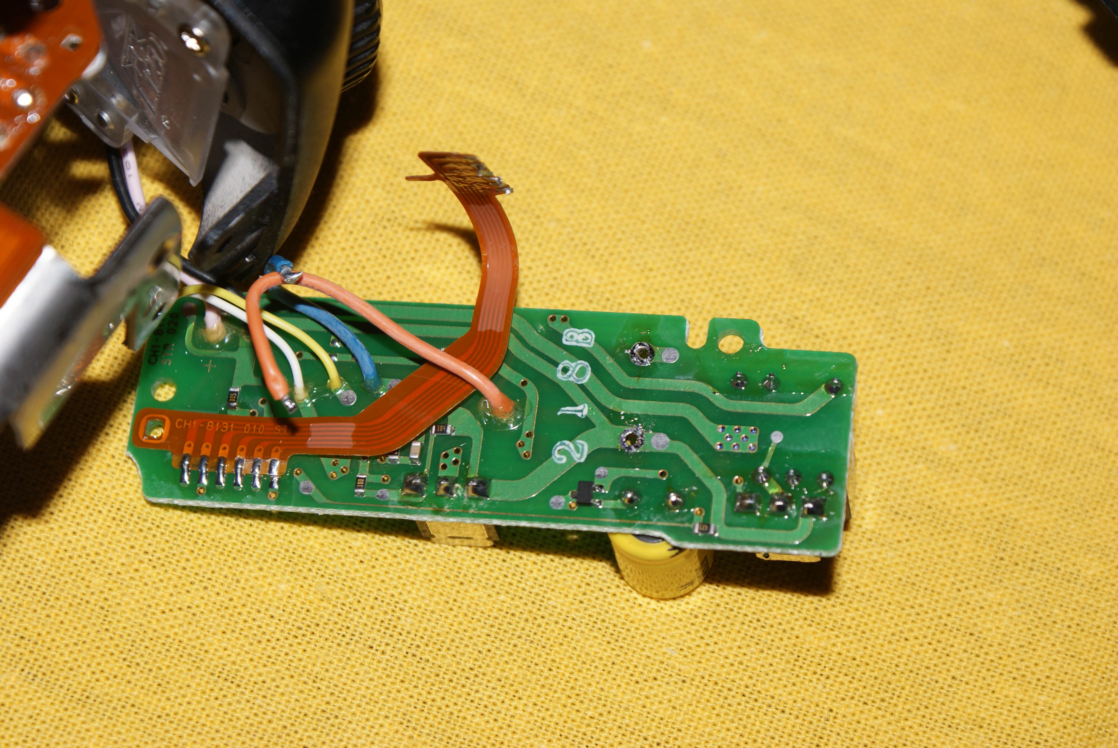

Először is köszi a gyors válaszodat, ennek hatására kikaptam azt a panelt amiről a vaku megy, a kép kedvéért kiszedtem a vaku kondiját.
Ez túl egyszerű ahhoz, hogy táp is legyen . A DC/DC panel a DC aljzat közelében, a markolat alatt egy fémlemezzel körberakva szokott lenni.

Talán. Elektronikán biztosítékokat kéne kimérni elsőre. Ha szerencséd van, csak ennyi baja lesz, de jellemzően elugrik jobb esetben csak valamelyik stabilizátor aktív eleme is.

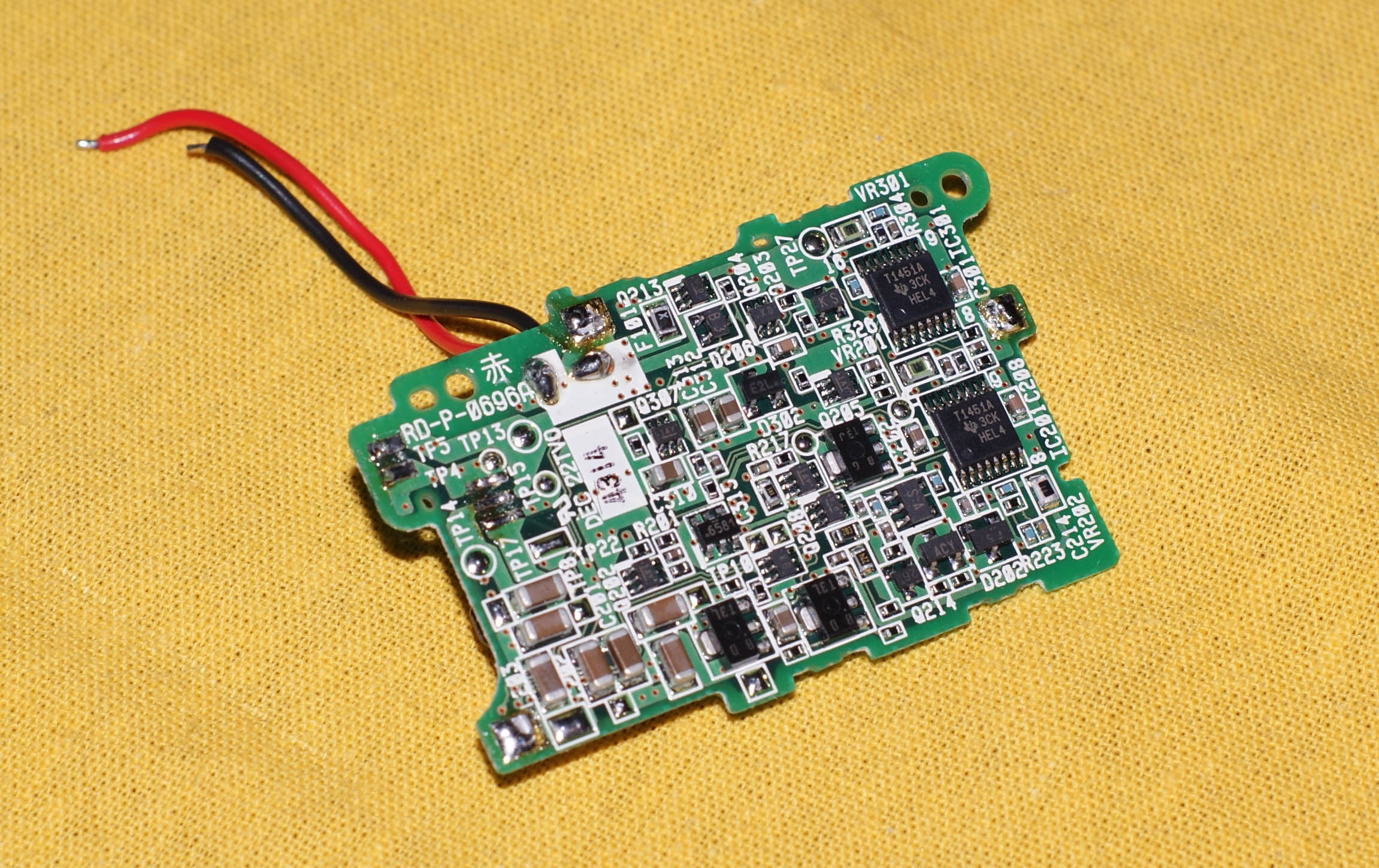

Nagy nehezen sikerült kibányásznom a panelt
Elvileg megvan a két smd bizti, az egyik f101 fent középen a másik oldalon meg f301 jobb középen, a kérdés az hogy ezek milyen értekűek lehetnek a 10d-ben ki-mit ajánl?
szia!
az f301-es "FH" a lomexben kapható 10ft darabja: 1 A 63V 429001.WRM VERY FAST SMD 1206 (LFS) ˝FH˝ a másikat nem tudom neked beazonosítani
köszi szépen a gyors és kimerítő választ "bbb"! kíváncsi lennék a másikra is , valaki esetleg találkozott már hasonlóval?
A szakadásvizsgálat alapján jók a biztosítékok. Mi mehetett ki rajta, hogy nem kapcsol be miatta a gép ? Ha nem jövünk rá a megoldásra kezdhetek gyűjteni használt 10d/20d-re, mert 40ért nem javittatom camera kft-vel. Panelt esetleg lehetne szerezni ?
