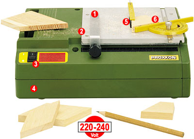

Én is épp a napokban gondolkoztam egy hasonló dolgon mint a dekopiros cucc csak azzal a különbséggel hogy én nem NyÁk-hoz akartam összerakni hanem alulemezt akartam (akarok) vele vágni, mert ugye elvileg a dekopirral el lehet vágni 2-3 mm-es lemezt és az már igencsak jó mondjuk egy műszerdobozhoz. Na de mindegy nem ez a lényeg hanem az hogy inkább örülnünk kéne annak hogy van valaki aki megossza az ötleteit másokkal... (ezzel nem akarok megbántani senkit mivel mindenki úgy csinálja ahogy neki bevált). A kis kézi-fúróval pedig igen is lehet akár több száz lyukat is fúrni, anélkül hogy eltörne a fúrószár. Nekem is van egy hasonló kézi-fúróm csak az nem ilyen komoly, hanem az a régi piros hengeralakú (ha esetleg ismeri valaki). Minden elismerésem elektromosé!!! Valószinűleg megpróbálom én is összerakni ezt a kis okosságot csak az a baj hogy az én fűrészemen nem lehet sebességet állitani. Szerintetek ezt meg lehetne valahogy oldani?
A sebesség nem gond, nekem is egy régi Black&Decker van, semmit nem lehet állitani rajta, finom fogazatú fémfűrész lappal használom. Viszi a nyákot mint a vajat.
