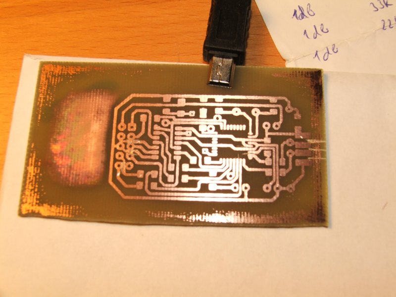

Sziasztok! Első nyákom:
AVR-doper san398 terve alapján. 150 grammos fényes műnyomórol vasalva. Samsung CLP-300 színes lézernyomtatóval nyomtatva monokróm, fólia,legjobb minőség beállítással. Maratás vaskloriddal történt melegített vízben. Körülbelül 12 percig tartott a marás. Igaz kezdetben kevés volt a vasklorid a vízben. Igazításra volt szükség néhány vezeték között egy tapéta vágóval. Vasalás közben túlságosan erősen nyomtam a nyákra a vasalót. Reméltem, hogy a marásnál majd kicsit alámar és nem érnek majd össze.
Erre azt mondom hogy van még mit fejlődni persze az első nyákom nekem sem volt jobb. A nyák egy részén le sem jött a réz, szerintem még maradhatott volna egy kicsit a maratószerben. A vasaláshoz nem értek ahhoz nem tudok hozzászólni. Üdv!
Gondoltam, mivel közvetlen a vezeték mellett már lemarta a rezet, felesleges tovább bent tartani. Csak fárasztaná a maratószerem és hamarabb kellene cserélni. Beismerem esztétikailag nem szép így, de be van mérve és semmi nem zár már rövidre így.
Idézet: „semmi nem zár már rövidre így.” Végülis ez a lényeg ![]()
Jogos, de ha ez fontos, akkor a hasznosítatlan területeket hagyd meg már a tervezésnél, akkor a maratószer tuti kevesebbet fárad, meg szépen is fog kinézni. Igaz, ez meg több nyomtatólőszert igényel.
Szerk.: Vagy vágd méretre maratás előtt.

Sziasztok! Szerintetek le kell zsírtalanítani a nyáklapot a vasalás előtt? Én úgy látom nem. Tettem egy kisérletet, a réz régi volt, de nem oxidos. Jól összetapiztam és csaknem 100%-os nyomatot készítettem. A rajzolat alján, középen jött fel egy 1mm-es darab

Én többször említettem már itt, hogy nem kell túlzásba vinni a nyák tisztítását vasalás előtt. Egyszer próbaképp elővettem egy teljesen oxidos, összetapogatott nyákot és úgy ahogy volt rávasaltam. Ugyan olyan lett mintha lecsiszoltam volna.
És le is marattad? Én úgy látom, hogy sokkal rosszabban marja az oxidos zsíros részt mint a tisztát.
Idézet: „sokkal rosszabban marja az oxidos zsíros részt mint a tisztát.” Sokkal, pont ezért érdemes tisztítani.
Azt nem.
![]() De a marás miatt elég csak kicsit megsikálni, a sav utána már megeszi a rezet szépen. Azt próbáltam ecsetelni, hogy a vasalás miatt nem szükséges tükörsimára csiszolni a nyákot. Sőt, úgy vettem észre hogy az csak rossz hogyha túlzottan le van csiszolva. Ugyanis akkor nem tud annyira jól megtapadni a tinta a rezen. Ha nem tükörsima a nyák, akkor a kis mikrorepedésekbe jobban beletapad a tinta.
Igen de alapjában véve a nyákot azért vasalja az ember, mert utána lemaratja, tehát azért meg kell azt pucolni és zsírmentessé tenni szépen, nincs mese.
