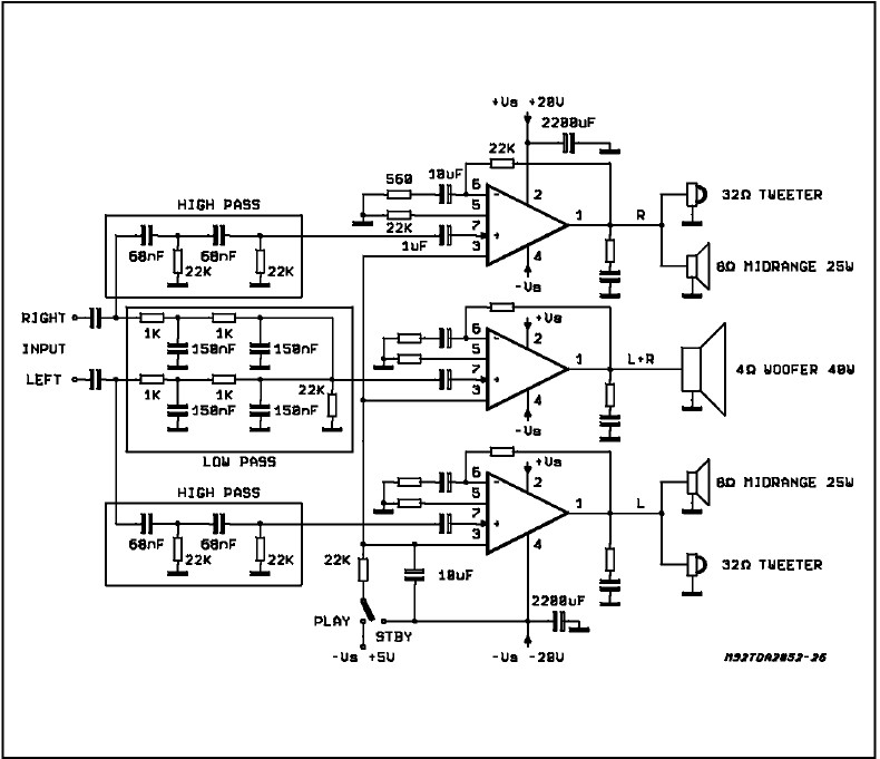

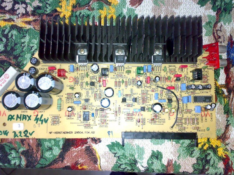

Van egy erősitő panelem amin 3db TDA2052 IC van. Arra már rájöttem, hogy szimetrikus táp kell neki (pufferek kondik elhelyezéséből gondolom) de sehogysem szólal meg. A tápot jól kötöttem be és +-25 Volt van neki. Adatlap szerint ezt még elbirja. Tehát a tápfesz megvan mert az IC lábán is megmértem és elmegy odáig. A kimeneten viszont ha hangszórót kötök rá akkor egy pici sistergés de hiába bizergálom a bemenetét az ICknek semmi bugás nemjön ki. Megmértem a kimeneteket is és 2.5Volt van mind 3 ICnél. Ez normális dolog? Sajnos kapcsi rajzom nincs hozzá.
(#392034) <-- ebben a hozzászólásomban van kép róla. Segitséget előre is köszönöm.>

Közbe nézegetem az Adatlapját az ICnek és láttam ott valami 90w multiway speaker system kapcsolást. Nekem ez a panel egy sony TV-ből van. Van rajta két IC, egy LM358N meg egy TDA7273.
Mellékeltem a kapcsi rajzot. Ezt a Mute/Stand BY funkcitót nemértem. Lehet hogy emiatt nem szólal meg?
szerk: képen láthatod hogyan néz ki a panel valójában. Ahogy a kapcsi rajzon is van a 3as lábuk összevan kötve egymással.
(#) Robi85 válasza Robi85 hozzászólására (») Márc 13, 2009 /
A kapcsi rajz lemaradt. Bocsesz.
(#) djyuri válasza Robi85 hozzászólására (») Márc 13, 2009 /
A mute/standby ágat azaz az IC-k 3-as lábai az én rajzom szerint a PLAY funkcióhoz egy ellenálláson keresztül egy zener diódára kell kötni.
Magyarul az UT- -hoz képest 5V plusszon kell lennie a potenciálnak. Azaz 5V-ot kell neki adni
De nem közvetlen a 3-as lábra!...kell keresned ott még egy ellenállást,amin keresztül adhatod neki (nálam 5,1kohm) Neked a rajzon 22kohm szerepel.
A lényeg,hogy keress valahol a nyákon egy 5,1V-os zener diódát.

(#) djyuri válasza djyuri hozzászólására (») Márc 13, 2009 /
Tessék
Az 55-ös képen láthatod bal oldalt a mute-play áramkört.....
Ezt a kört keresd.
(#) Robi85 válasza djyuri hozzászólására (») Márc 13, 2009 /
Megnéztem a panelom, de konkrétan igy nincs összekötve. De viszont van pár darab ellenállás és kondi ami a 3as lábra csatlakozik. De viszont a -táp felől jönnek az alkatrészek. 50V/100µF kondi utána párhuzamosan vele egy 5.6kOhmos ellenállás. Ezek egyből mennek a 3as lábra. De viszon itt még van egy BC337 tranzisztor ami megkapta a -tápot az Emitterre és a Collectorrol meg egy 15 Ohmos ellenálláson keresztül az IC 3as lábára.
Ennyi ami az IC 3as lábára megy.
Ok...Az a BC337 kapcsolta nekik a vezérlést....annak a bázis-emitter lábak közé kell egy vezérlőjel....egy 10K-s potméterrel a két lábra már lehet kísérletezni.
Nézd meg,hogy kap-e vezérlést a BC337....a bázis lábra...
Ha igen akkor forraszd ki a tranyót és menni fog a zene :d Ha nem,akkor te adj neki a 10k-s potival(lehet nagyobb is)
ui.: a 15ohm-os ellenállást kicsinylem.....közvetlen lekötni a 3-as lábat a -UT -ra nem hiszem,hogy szeretné.
