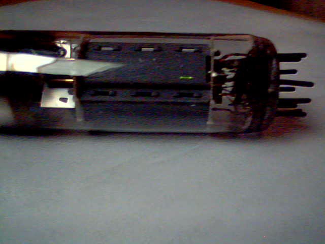

(#) EcoPityu hozzászólása Márc 15, 2009
Gyerekek!
Megszólalt a 6P45Sz!!!
Színusszal is mértem, és zenével is.
Színuszos teljesítmény /1KHz max: MONO: 100w,(28,5v eff)
sztereóban 2x80w .(kimenőfeszültség ~25,5v eff/8ohm)
Zenei teljesítmény: /mérése a következő képpen:kimeneti fesz. graetz-el egyenirányítva, kondival szűrve, ellenállással sütve-átlagolva= Uki csúcs, ebből visszaszámolva effektívbe.../ : 120w sztereóban. Természetesen ez pillanatnyi teljesítmény /PMPO/
A végcsövek nyugalmi árama 500V-os anódfesz mellett 25mA/6P45Sz... GG! tudom ajánlani ! nem kell oda az 50mA! így is 1/4 teljesítményen járatom nyugiban!
Nagy kérdés!
Véghangerőn leesik az anódfeszkóm 370V-ra, a nyugalmi 500v-hoz képest, ez korlátozza a kimenőteljesítményemet!
De: a trafóból továbbra is jön 350v-nyi váltó, tehát nem az esik. Ha kevésnek gondolnátok a 690µF-nyi kondit, akkor említeném, hogy tettem még rá 470µF-nyit, és semmi nem változott, esetleg ha 5v-al feljebb ment terhelve... (csak ne rakjak rá 5000µF/500V-os tömböt...az már öl!)
MIT TEHETEK ÉN MÉG AZ ÜGY ÉRDEKÉBEN????
