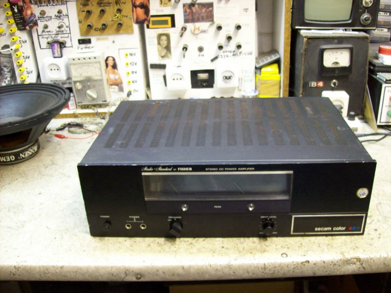

Visszatérve az erősítőm energiaszükségletéhez: Az APX100 ban valóban 260-320w-os trafók voltak a tápban, 100w-hoz... Akkor én mit akarok szerény 450w-os traffanccsal, amikor minimum 2x260w-os nak kéne lennie...
Tehát a 2x80w színusz, bőven megfelelő!

Bedobozolva, felcsatlakozózva, üzemre kész!!

Nos, és bedobozolva:
A SECAM COLOR csak egy kis emlékeztető a 6P45Sz-nek, hogy el ne felejtse, hogy honnan jött!!

(#) CIROKL válasza EcoPityu hozzászólására (») Márc 16, 2009
Mester te már tudsz valamit ! Gratulációm eme szuper teljesítményhez . Eggyet viszont máris kérdeznék , a képeken világosan látszik hogy nagyon összenyomtad azt a szegény erősítőt abba a dobozba ! Nos a kérdésem csak annyi hogy a trafók ilyen közelsége nem okoz -e gondot , értem azt valamiféle kis macira .

(#) EcoPityu válasza CIROKL hozzászólására (») Márc 16, 2009
Induripinduri medve maradt, de a rézlemezes tekercsárnyékolás rengeteget segített!
No meg az is, hogy a kimenők vassal vannak a toroid tekercsek felé...
Egyébként a beépítés előtt mikrofonnal megnéztem, hogy merre szór a hálózati, és szerencsére hátrafelé/hátlap/ és előre, a táppanel felé, ahol nem érvényesül!
Úgyhogy jó lett.
Ha már egy kicsit is megszólal, már nem hallható a brumm, de addigis 10cm-re kell tenni a fülemet, hogy halljam.
