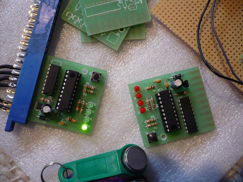

Nehany hete elkeszult a iButton programozhato interfesz. ATTiny2313 dolgozik benne. Roviden:
Negy OC kimenettel rendelkezik - ULN2803A v. 2003A. Miden kimenethez lehet programozni egy kulcsot. Ket modban dolgozik: programozo es felhasznaloi. Kulcsokat torolni is lehet. Prog. modban a megfelelo portot villogo LED jelzi, nyomogombbal leptetheto. Felhasznalo modban csak kulcs olvasasnal jelzi LEDdel a megfelelo portot.Stb.. Jatekgepekhez keszult.
A kepen lathato probapanelon, majd legyartatva/osszerakva, ipari csatlakozon is.

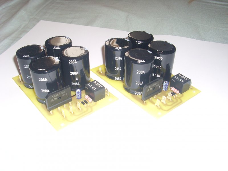

A napkban építettem egy ismerősömnek 2db végfokot és hozzá a tápot.Élesztés csak ezután következik, addig is néhány kép.
(#) Doncso válasza yagi hozzászólására (») Márc 19, 2009 /
Mestermű! :kalap: .
Lehet tudni mit birnak?
(#) zolika60 válasza yagi hozzászólására (») Márc 19, 2009 /
Profi munka. Így kell ezt csinálni igényesen.
(#) yagi hozzászólása Márc 19, 2009 /
Kössz szépen mindenkinek.Remélem tényleg minőségi hangja is lesz azmellet hogy megszólal.
Hogy mit bírnak?!Papíron ezt:
Power output (0.1% THD): 164 W/8 Ω;
275 W/4 Ω
Music power: 176 W/8 Ω; 306 W/4 Ω
Aztán majd kiderül.
(#) M.Béla válasza yagi hozzászólására (») Márc 19, 2009 /
Gratulálok ,szép igényes munkák.
(#) Danaman válasza yagi hozzászólására (») Márc 19, 2009 /
Mestermunka!
Erről esetleg valami leírás van?
(#) dbase válasza Danaman hozzászólására (») Márc 19, 2009 /
Egyszer feltöltöttem már én:
Nézd az elötte lévő hozzászólásom is!
Amugy csuda szép lett, enyém müködik tied is fog!
(#) Danaman válasza dbase hozzászólására (») Márc 19, 2009 /
Köszi, biztos nem fogok ilyet építeni max mások számára de azért kíváncsi voltam hogy "merre hány méter"
(#) szabi83 válasza yagi hozzászólására (») Márc 19, 2009 /
Eddig jó
A graetz híd, nem kevés?

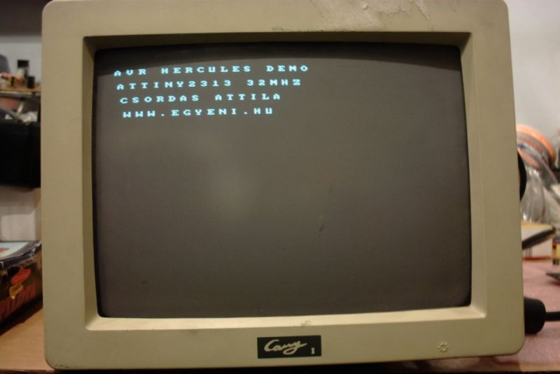

Néha kell csinálni olyasmit is, aminek abszolút semmi értelme nincs, de a megvalósítása kihívás. Egy CRT monitor meghajtása AVR-el elég különleges feladatnak tünt, de hogy nehezítsem az életem, egy olyan már kihalt monitort választottam (Hercules) amihez élő ember nem írt eddig mikrokontrollerres vezérlést. Íme az utóbbi pár nap eredménye. Egy ATtiny2313 -as AVR-en alapuló karakter generátor Hercules monitorhoz. Igen.. ez mind belefért a 2Kbyte -ba. Én sem hittem, hogy sikerül majd belepaszírozni. De még maradt is egy kevés üres hely.
