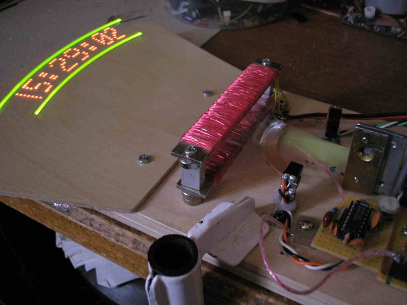

(#) sehaxx válasza janocsi hozzászólására (») Márc 22, 2009 /
Látom szenvedtek a rugoval.
Szerintem ez sosem lessz tökéletes a rezgés és a csavarodás miatt.Annak idején ezt tanultuk mechanikai méretezésből.
A megoldás szerintem egy nyákból készült kar középen csapágyazva ,alulra besüllyesztve a mágnes.
Ez nem csavarodk és visszaáll középre a mágnestöl .
(#) gtk válasza sehaxx hozzászólására (») Márc 22, 2009 /
Ez nagyon jo otlet! Es kevesebb arammal is lehetne hajtani..
Janocsi kitart, de szerintem mar O is atterne egy jobb mechanikai megoldasra. En addig neki sem fogok , amig valami jobb megoldast nem talalok.
Udv.

Ezt a kar-megoldást már régebben kipróbáltuk, talán még az elején, MEX javaslatára. Most a napokban megint elővettem, de nem lehet berezgetni egyáltalán. Ha valami módon mégis sikerült rezgésre bírni, az "haláli" gyenge mozgással történik nagyon csekély amplitudóval. Egyáltalán nem stabil, mint a rugós változaté. Még nem lényeges, hogy középen megáll-e nyugalmiban a kar. Itt van néhány fotó az elkészitett, kipróbált karról, amit valahogyan tovább kellene fejleszteni. Szia.

(#) janocsi válasza sehaxx hozzászólására (») Márc 22, 2009 /
Szia Sehaxx!
Az, hogy hol van a forgáspont, itt nem sokat számít, a tekercspár alatt, vagy fölött, teljesen mindegy. Egy a lényeg, olyan közel ne legyena tekercshez, hogy túl kisfrekin tudjon csak működni, vagyis jó, ha ez állítható távolság. Ezzel most is az a baj, hogy idokolatlatlanul nagy áramokkal dolgozik, de csak (1-2% !) hatásfokkal. Egy egyszerű kisérlettel csak meg kéne róla győződni, (alaplap, tekercspár, rögzitő elem, mágnes és egy H-hidas multi vezérlő), hogy miért nem megy ez az összeállítás? A rugólemezben lengéskor van tárolt mozgási energia, ugyanakkor van rezonocia is, ahol kicsi árammal is nagy lesz az amplitudó, igy könnyen mozgásra lehet késztetni. Szia.

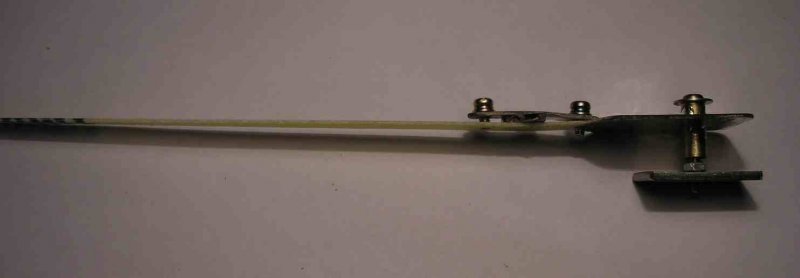

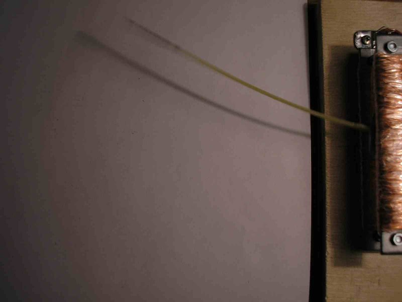

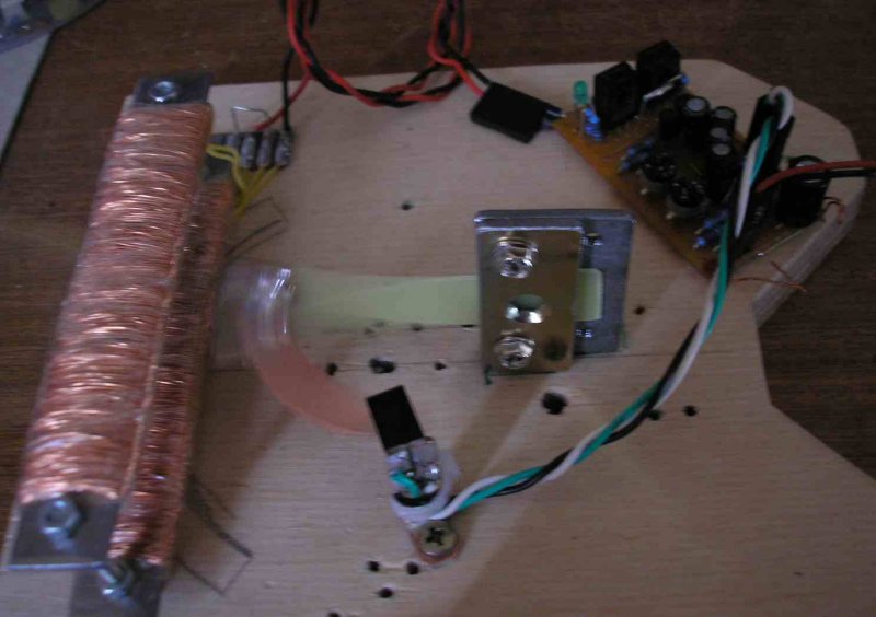

Időközben egy 1mm vastag üvegtextil nyáklemezt rugónak raktam be. Van rezonocia, de az amplitudóhoz, (acélrugóshoz képest), itt máris kétszer akkora áram kell. Néhány kép erröl. Szia.

Na megy nyaklemezzel, ez erdekes. Hosszabb rugonal talan nagyobb amplitudo lenne, nem?
Udv.
(#) janocsi válasza gtk hozzászólására (») Márc 22, 2009 /
Szia Gtk!
Csak nem csináltál egy modellt a rezgéshez? A kitérés mértéke valóban a rugó hosszától is függ, de a frakvenciája ugyanakkor csökken. Most nálam kb. 20 Hz-en rezeg a NYÁKrugó, és éppen elég nagy még az amplitudója is. Az 1mm-es NYÁK méretei: hossza=65mm, szélessége 10mm. Hasznos szabad hossz 34mm. Még többet írhatnál erről a kisérletedről. Szia.

Egyre jobban tetszik ez az üvegtextil alapú rugó. Tovább lett fejlesztve, mostmár szépen alakul az áram/kitérés viszonya is. Egy kicsit fárasztóan hosszadalmas ez a rezgési teszt vele, de szerintem megéri. A zaj, ha volt az acéllal magasabb frekin, akkor ez egyáltalán nincs még 24-26Hz-en sem. Ha ráépítem a kijelző LED-jeit és a hozzávezetéseket, itt is csökken a saját rezonancia vagy 4-5 HZ-et, ha minden jól sikerült. Ezután újra kell jusztirozni a frekit megint. Úgy tünik, nem akar eltörni, de ne fessük... A legalább 24 órás teszt után épitem rá a kijező elemeit. Néhány kép erről az összeállításról. A Nyakrugo_2-es képen, a most tesztelt kar van. Szia.

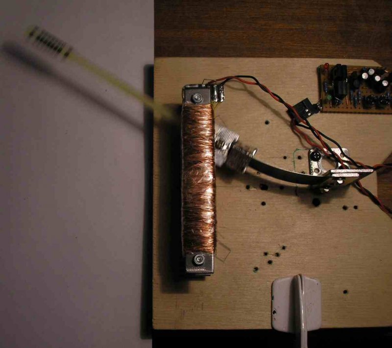

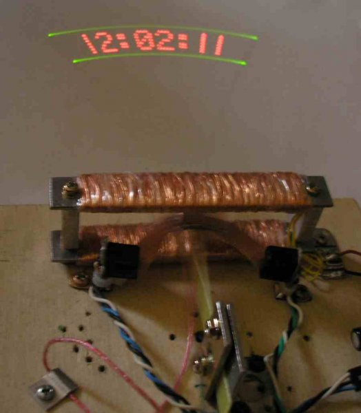

Megvan az 1. NYÁK-lemez rugóval működő óra. A rugó 1mm vastag üvegtextil alapú kétoldalas NYÁKlemez-ből van kimaratva. A képeken jól látszik, hogyan dolgozik. A teszt letelt délelőtt, igy tovább tudtam építeni az új kart. Kb. 80mA többlet áram kellett, vagyis most, 340mA körül vesz fel az egész áramkör összesen, 12,6V-on. Most ezután jöhet a hosszúidejű teszt is, amit a falra akasztása után kezdek a végleges beállítások után. (Ezt a mü.a. rugót aztán tényleg könnyebb szerelni!). Sziasztok.

Tegnaptól ment ma délelőtt 11h-ig. Amikor leszereltem, mikroszkóp alatt is megvízsgáltam a befogási ponttól végig, de nem észleltem elváltozást. Most hogy beépítve járatom, teljesen stabilnak mutatkozik az óra. Természetesen legalább egy hónapot kell várni, mikorra eldől a megbízhatósága.

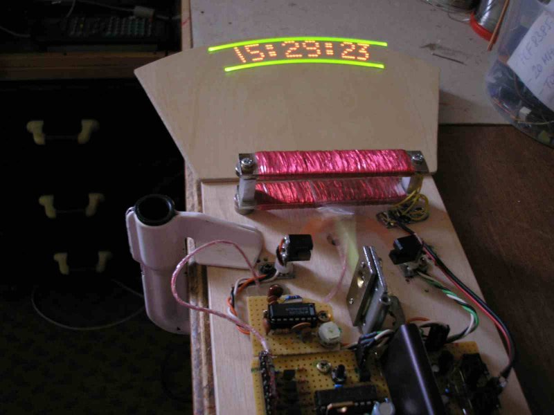

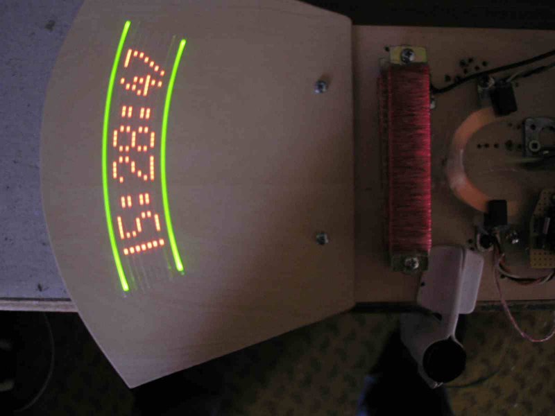

Közben egy másik kart is készitettem, (még kijelző nélkül), ahol a nyáklemezt élére állítva alakitottam ki. A működését most tanulmányozom. Itt az SMD LED-ek forrasztását is a kétoldalas nyák élére kell majd elhelyezni. Ezt az ötletet "YELLO" fórumtársam találta ki, de még nem volt kipróbálva. (Nyak_r_1 képen látható fentebb). A működésénél hajlik a kar, igy ebben a karban az "ostornyél" effekt is benne van. Néhány kép erről. Szia.

Ez a NYÁKlemezből készült rugó, szerintem a tűréshatárának a közelében sincs igénybe véve. Ahoz, hogy látható jelei legyenek a hajtásnak, jóval nagyobb mértékben kellene hajlitgatni a rugót. Annyi a gond még ezzel, hogy kb.:30%-al nagyobb áram kell, (ugyanolyan frekvencia és amplitudónál), mint az acélrugó hajtásához. Akkor is ez marad egyelőre, és ahogyan az acélrugós óráimban törnének, úgy fogom lecserélni ilyenre. A meghajtó áramkörből, az egyoptós/H-hid/multis tudja csak egyelőre rezgésben tartani a rugóval szerelt kart. Egy kép a FaliWand_2-es nyákrugós működéséről, a 2. napja tesztelt folyamatában. Sziasztok

Összeraktam az egy nyáklemezen "egyben" kart, működik. Az 1mm vastag nyák 3. oldalára, (élére), igen nehéz volt a ledeket felforrasztani, de végül sikerült. A mágnes és a takarólemezek csavarozva vannak a lengőkarra, igy most igen egyszerüen felépitett egységet képez. Ez a kar hajlik rezgés közben, ezért ideálisabb karakterméret-eloszlást kellene eredményeznie. Nézzük, néhány kép az összeállításról. Sziasztok.
