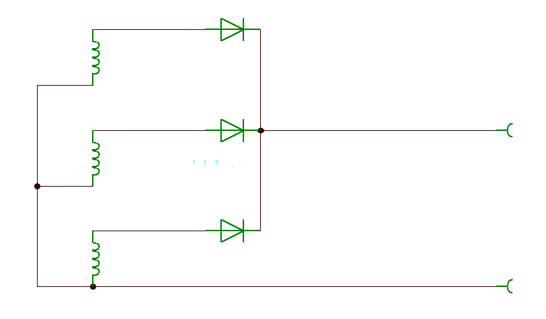

üdvözletem mindenkinek!! az a kérdésem hogy egy 400/230V-4kW-os 3 fázisu transzformátorral érdemes nekiállni egy plazmavágó építésének?
(#) Collector válasza ufy92 hozzászólására (») Márc 26, 2009 /
Hali! Ha 13A áram elég neked vágáshoz, akkor igen. De azzal vékonyabb lemezeken kívül mást nemigen fogsz elvágni.

(#) Freedomocska válasza ufy92 hozzászólására (») Márc 26, 2009 /
Mennyi a szekunder feszültség?230V?
(#) ufy92 válasza Collector hozzászólására (») Márc 26, 2009 /
én így gondolta a bekötést szek.:230V
Én másképp csinálnám--A szek. tekercs oldalán keresnék olyan helyeahol szétvágva - megcsapolva kb 75-80 voltot le lehetne venni majd a maradék menetekből visszabontanék annyi menetet ,hogy a közép csapolással fázisonként 2x75V-od legyen és hat diódával egyenirányítanám.

(#) ufy92 válasza Freedomocska hozzászólására (») Márc 27, 2009 /
na ma szorakoztam!! A transzformátorom egyik tekercsét használtam csak fel egy darab diodával és saválló elektroda volt a vágó fejbe és gyujtásom még nemvolt ezért elkezdtem hegeszteni pálcával és ugy gyujtottam be az ívet a vágo fejbe kb 1 másodpercig működött is. Majd hétfőn volfram elektrodával probálkozok. (csak gondoltam közlöm)

(#) Freedomocska válasza ufy92 hozzászólására (») Márc 28, 2009 /
Miért egy tekecsel és egy diódával?Ha hárommal próbálnád biztosan nem szakadna meg az ív.
