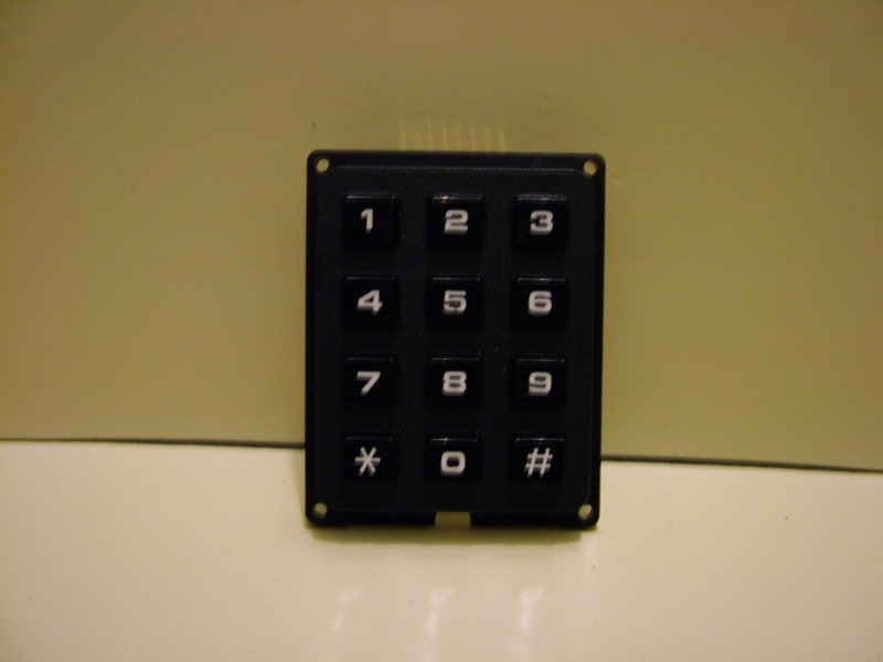

Szia. Viszont van 1 kis gondom. Szinte sikerült mindent megvennem, csak az optót nem olyat adtak ami neked a fotón van hanem kis drapp szinű 2x2 es lábút meg a mátrix billenytyűzet 3x4 es nem 4x4 es, meg az ellenállások azok 0.25w kicsit adtak nem is figyeltem. Ezek jók vagy vegyek nagyobbat? A kijelző tipusa: DISPLAYTECH 162B. Ez okés? Bocs a sok kérdésért már nagyon régen nem épitettem semmi elektronikát,pedig a hibbijaim közé tartozik.
Csatolom a képeket hogy néz ki az opto meg a bill.
Nyákot nem tudjátok véletlenűl kitől tudnék rendelni? Mert nincsen léser nyomtatóm. Viszont ha belekezdek az épitgetésbe akkor venni fogok az biztos mert akkor behozza az árárt.
Jó ez az OPTO is , csak más a bekötése, adatlap alapján keresd meg azokat a lábakat amiket másikon használnak.
Billentyüzet is jó , bekötést mérd ki (8 tüske van rajta egy nincs bekötve). A kijelző is jó , adatlap alapján keresd meg melyik láb hova esik. Ebből adódóan mivel neked kicsit másabb alaktrészeid vannak szerintem neked kell megtervezni a nyákot hozzá.
